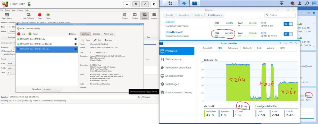

Mijn DS920+ gisteren binnengekregen. Schijven overgezet en na 15 min was ik weer up and running. Mooi apparaat!
Ik heb 2 dingen:
1. Ik zie nu in Filestation dat bestanden met een speciaal teken zoals ë, ä etc worden voorzien van een blokje. Ik heb dit eerder gezien toen ik van mijn DS214 naar een DS718+ overstapte en alle data over kopieerde. Toen heb ik dat met een renamer aan gepast. Wel gek dat ik ze nu weer tegenkom. Weet iemand hoe dit is aan te passen?
2. Ik heb Handbrake in een Docker geïnstalleerd. Werkt erg goed. Scheelt me weer een laptop die loeiheet wordt en de hele tijd staat te blazen + telkens DVD iso's heen en weer kopiëren.
Ik zie alleen dat de processorbelasting van de DS920+ maar 30-35% is. Dit zou van mij best wat hoger mogen. Een SD filmbestand van 25 min omzetten naar x265 duurt ongeveer 2 uur.
Ik heb al zitten zoeken hoe ik dit wat hoger krijg. Lijkt erop dat er maar 1 core wordt aan gesproken. Maar klopt dit en weet iemand hoe hij toch wat meer belast kan worden? In de docker heb ik ingesteld dat de processor prio op medium staat (volgens een handleiding)

In de verkenner via Windows zie ik de bestandsnamen wel goed weergegeven. Ik laat het gewoon even zo.
Ik heb nog gekeken naar waarom encoderen via de Handbrake Docker in H265 maar zo rond de 35-45% processorbelasting zorgt.
Doe ik dit namelijk in H264 dan gaat de processor wel voluit.
Afbeeldingslocatie: https://i.postimg.cc/bYB6fPJm/h264-cpu.jpg
Afbeeldingslocatie: https://i.postimg.cc/HnR3wwKq/h265-cpu.jpg
Ik krijg er alleen nog echt een vinger achter waarom de belasting van zo laag blijft. Het gaat minder snel dan via de kapot maar zo kan ik de laptop voor andere dingen gebruiken. Maar zou mooi zijn als de belasting voor H265 wat beter zou zijn.
  • technorabilia
  • Laatst online: 11:35
technorabilia
@Binnetie
Misschien moet je hier iets mee?
kraades in "[Synology] Vraag en antwoord - deel 3"
Zoek naar Synology docker handbrake quicksync dan vind je gelijke vragen.
Je moet denk ik ook docker privileged aanzetten omdat je aan je devices zit.
Ik denk niet dat dit via de Synology docker UI kan en alleen via de command line.
[ Voor 49% gewijzigd door technorabilia op 24-01-2021 11:17 ]
  • Ben(V)
  • Laatst online: 11:43
Ben(V)
Je kunt in plaats van handbrake beter gewoon ffmpeg gebruiken, dat draait gewoon native op je Nas en is veel sneller.
Handbrake is volgens mij niet multi-threaded en zal dan dus maar 1 core gebruiken.
  • Binnetie
  • Laatst online: 12-06 11:00
kraades schreef op zondag 24 januari 2021 @ 11:07:
@Binnetie
Ik heb QSV aan kunnen zetten door deze site: https://wildestpixel.co.u...-for-docker-on-synology-2 de container draait met de optie aan 'Container uitvoeren met hoge machtiging'.
Is dat hetzelfde als priveleged draaien?
Met QSV gaat het heel snel (15 min per aflevering
van 25 min met present op quality) maar merk ik dat de bestandsgrootte ik toeneemt met 280MB ten opzichte van CPU encoding. Dat is best fors als je 321 afleveringen moet doen.
QSV geeft echt een snelheidsboost maar ik vraag me af of het de kwaliteit ten goede komt.

  • technorabilia
technorabilia
@Binnetie
Handbrake is een GUI op ffmpeg. V.w.b. het verschil in grootte kun je eens in de handbrake log kijken wat er precies wordt uitgevoerd voor beide keuzes.
De handleiding die je gebruikt kan inderdaad ook. Dan wordt er gebruik gemaakt van de import en export functie van DSM docker. Maar ik zou dan ook eens kijken naar de docker en docker-conpose command line. Dan kun je makkelijk je instellingen ingeven en bewaren. Als je dan toch bezig bent...

  • Ben(V)
Ben(V)
Weet niet waar het ligt misschien wel aan de docker laag of anders de versie van ffmpeg die in die docker zit, maar als ik met ffmpeg converteer op mijn Nas dan eet dat process 100% van al mijn cpu cores op.
  • technorabilia
technorabilia
@Binnetie
Als het goed is staan de ffmpeg commando's in de handbrake log dus dan kun je wat experimenteren. Ffmpeg direct, via docker etc.
  • Binnetie
@kraats ik zal eens in de logfiles duiken. Eens zien wat er wordt aangeroepen in FFmpeg.
Ben zelf niet zo handig met cli opdrachten en docker-compose maar het zou mooi zijn om uit de log iets te halen en uiteindelijk de nas te kunnen laten stampen op h265.
Heb ook een issue aangemaakt op de Github bij de Handbrake Docker.

Binnetie schreef op zondag 24 januari 2021 @ 10:29:
Hier op terugkomend. Ik had eindelijk tijd om even een encode log te maken:
H265 - waarbij de CPU op 35-45% zit: https://pastebin.pl/view/bb170329
H264 - waarbij de CPU op 95% zit: https://pastebin.pl/view/6d4fc841
Ik krijg er nog geen vinger achter. Ik ze wel dat Handbrake in de log 'ziet' dat er 4 cores zijn. Maar ik zie geen FFmpeg commando's langskomen.
