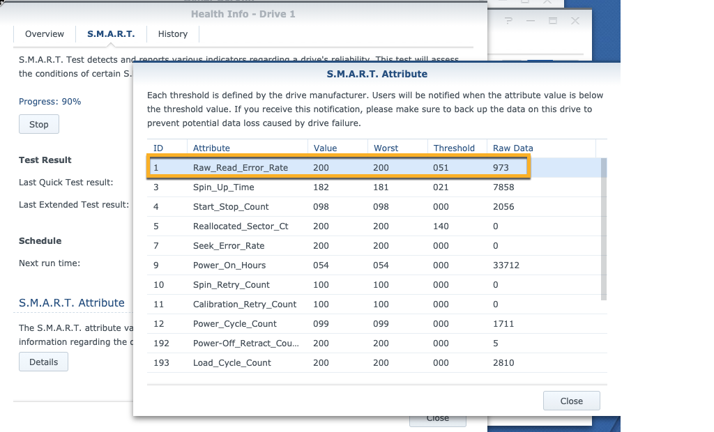

Ik heb gisteren, zo tussen 10.00 & 11.00 uur die extended S.M.A.R.T. test gestart. Beide disks gingen netjes gelijk op tot de 90%. Eind van de middag was disk 1 volledig klaar. Disk 2 draait de test nu nog en staat nog steeds op 90%. Kan zo'n test zo lang duren of gaat er iets fout?c-nan schreef op woensdag 23 december 2020 @ 10:40:
Je disk is nog in orde lijkt het, op 1x een read error na. Je hebt geen reallocated sectors en ook geen pending sectors. Ik zou 'm nogmaals een extended test laten draaien. Als daar geen error uitkomt en je setup is in mirror, dan zou ik er mee door durven te draaien.
Naar mijn idee veelte lang, zo lang hoort het niet te duren. Als je er op gaat zoeken staat het internet er vol mee, zie bijvoorbeeld https://community.synology.com/enu/forum/6/post/123516.Phoolie schreef op donderdag 24 december 2020 @ 08:14:

Mijn ervaring is dat ie daar niet meer uit gaat komen.Phoolie schreef op donderdag 24 december 2020 @ 08:14:
Ik heb hem nu alleen voor disk 2 gestart en dan krijg ik de melding dat het bijna 6 uur zal duren. Dit nog maar even afwachten en anders haal ik die disk er na de kerst wel even uit om hem met WD Liveguard te testen.c-nan schreef op donderdag 24 december 2020 @ 08:45:

Ik denk dat die schijf stuk is. Ik heb vorige week mijn oude DS412+ verkocht. Heeft 7 jaar lang 24/7 gedraaid, nooit problemen gehad met de 4 WD reds die ik daar toen in had gezet. Wekelijks een korte smarttest en maandelijks de uitgebreide gedaan. Tijdens het kopiëren van alle data kreeg ik al een melding dat er 1 bad sector op 1 van de schijven gedetecteerd was maar ik heb al mijn data gewoon over kunnen zetten.Phoolie schreef op donderdag 24 december 2020 @ 08:14:
Nu ik de nieuwe DS920+ klaar had kon ik de 412+ gaan verkopen. Dus heb ik eerst een secure erase op alle disken uitgevoerd. Daarna nog een keer de uitgebreide smarttest uitgevoerd en die bleef ook op 90% hangen bij die ene disk. Heb het meerdere keren geprobeerd maar hij kwam er niet meer doorheen.
Toen heb ik de schijf aan een Windows pc gehangen en met de officiële WD tool de disk gecheckt maar ook daar was het resultaat dat die schijf defect was. Dus de NAS uiteindelijk met 3 schijven verkocht.

Disk2 is dan niet gezond meer. Als je in 'Details' kijkt, kan je misschien ook zien waarom het blijft hangen.Phoolie schreef op donderdag 24 december 2020 @ 08:14:
Dit is de reden waarom het (afgelopen week toevallig...) bij mij op 90% blijft hangen.
Middin in de kerst periode + lockdown, en heb geen spare op voorraad. Heb nieuwe disk besteld maar dat kan natuurlijk nog wel ff duren voordat het binnenkomt.......
Daar ben ik ook bang voor. Draai nog 1 keer die volledige test. Daarna met die WD tool. Maar vrees het ergste.renem schreef op donderdag 24 december 2020 @ 09:54:

Hoe moet ik die details lezen? Bij mij staat er op die eerste regel ook 200, 200 & 051. Die drempel, moet de waarde daar boven of onder blijven?Shadow771 schreef op donderdag 24 december 2020 @ 11:46:
Ja, dat gaat nog wel een dingetje wordenMiddin in de kerst periode + lockdown, en heb geen spare op voorraad. Heb nieuwe disk besteld maar dat kan natuurlijk nog wel ff duren voordat het binnenkomt.......

Wat dan? De waarde is toch 200 terwijl de threshold 51 is. Niks mis mee toch?Shadow771 schreef op donderdag 24 december 2020 @ 11:46:
Dinsdag heb ik een disk bestelt bij Alternate, woensdag geleverd, gaat dus snel hoor(Vendor specific raw value.) Stores data related to the rate of hardware read errors that occurred when reading data from a disk surface. The raw value has different structure for different vendors and is often not meaningful as a decimal number. For some drives, this number may increase during normal operation without necessarily signifying errors.

@Shadow771 ter vergelijking, mijn disk van 23 uur oud:
24
| ID# ATTRIBUTE_NAME FLAG VALUE WORST THRESH TYPE UPDATED WHEN_FAILED RAW_VALUE 1 Raw_Read_Error_Rate 0x000f 082 067 044 Pre-fail Always - 163311061 3 Spin_Up_Time 0x0003 094 094 000 Pre-fail Always - 0 4 Start_Stop_Count 0x0032 100 100 020 Old_age Always - 16 5 Reallocated_Sector_Ct 0x0033 100 100 010 Pre-fail Always - 0 7 Seek_Error_Rate 0x000f 100 253 045 Pre-fail Always - 665864 9 Power_On_Hours 0x0032 100 100 000 Old_age Always - 23 (167 189 0) 10 Spin_Retry_Count 0x0013 100 100 097 Pre-fail Always - 0 12 Power_Cycle_Count 0x0032 100 100 020 Old_age Always - 12 184 End-to-End_Error 0x0032 100 100 099 Old_age Always - 0 187 Reported_Uncorrect 0x0032 100 100 000 Old_age Always - 0 188 Command_Timeout 0x0032 100 100 000 Old_age Always - 0 189 High_Fly_Writes 0x003a 100 100 000 Old_age Always - 0 190 Airflow_Temperature_Cel 0x0022 066 065 040 Old_age Always - 34 (Min/Max 28/35) 191 G-Sense_Error_Rate 0x0032 100 100 000 Old_age Always - 0 192 Power-Off_Retract_Count 0x0032 100 100 000 Old_age Always - 1 193 Load_Cycle_Count 0x0032 100 100 000 Old_age Always - 17 194 Temperature_Celsius 0x0022 034 040 000 Old_age Always - 34 (0 20 0 0 0) 197 Current_Pending_Sector 0x0012 100 100 000 Old_age Always - 0 198 Offline_Uncorrectable 0x0010 100 100 000 Old_age Offline - 0 199 UDMA_CRC_Error_Count 0x003e 200 200 000 Old_age Always - 0 240 Head_Flying_Hours 0x0000 100 253 000 Old_age Offline - 23 (246 217 0) 241 Total_LBAs_Written 0x0000 100 253 000 Old_age Offline - 160844567 242 Total_LBAs_Read 0x0000 100 253 000 Old_age Offline - 2466494 |

Ook ik lees er niets afwijkends in..Shadow771 schreef op donderdag 24 december 2020 @ 11:46:

c-nan schreef op donderdag 24 december 2020 @ 12:05:
Synology Support denkt daar toch anders in blijkbaar.DukeBox schreef op donderdag 24 december 2020 @ 21:05:
Gaat het om een seagate of wd ?Shadow771 schreef op vrijdag 25 december 2020 @ 15:52:
WD (red)DukeBox schreef op vrijdag 25 december 2020 @ 16:35:

Ik zou graag een ervaring delen over mijn 918+. Heb deze nu 2,5 jaar met veel plezier in gebruik. Echter, ik liep al geruime tijd aan tegen problemen bij het benaderen van mappen met veel bestanden, in het bijzonder vanuit OS X (via AFP dus). Het probleem speelde in mindere mate ook voor Windows.
Met name bij het bladeren door mijn fotoverzameling, met mappen waarin soms honderden foto’s staan, liep ik aan tegen wachttijden van tientallen seconden voordat ik uberhaupt te zien kreeg welke bestanden in de map zaten. Hier heb ik regelmatig onderzoek naar gedaan, settings van de SMB/AFP gewijzigd, geen thumbnails etc. Echter, telkens zonder resultaat.
Afgelopen week besloot ik nogmaals te googlen en heb ik eindelijk gevonden wat de oorzaak is geweest: BTRFS + snapshots + relatime/noatime. Kort gezegd komt het erop neer dat BTRFS geweldig is voor het maken van snapshots, maar zodra je er meerdere hebt kan de performance snel afnemen.
Het heeft te maken met de wijze waarop de BTRFS omgaat met het wegschrijven van de access time van een bestand (die schijnbaar gewijzigd wordt als je mappen met foto’s opent vanuit windows/mac). Zodra er snapshots zijn wordt er een ‘copy on write’-actie uitgevoerd voor elk bestand waarvan alleen de access time wordt gewijzigd. Dit levert bizar veel schrijfacties op bij mappen met veel bestanden.
Mijn verhaal kwam grotendeels overeen met het verhaal op https://community.spicewo...blems-with-synology-btrfs waar ik de volgende info vandaan haalde:
Andere bron op die pagina: https://lwn.net/Articles/499293/
Naar aanleiding daarvan heb ik al mijn snapshots gecanceld en verwijderd (voor de meeste shares had ik elke nacht een snapshot, waarbij ik ergens tussen de 30 en 90 bewaarde). Ook heb ik de setting om access time op te slaan veranderd naar ‘nooit’ ( https://www.synology.com/...DSM/StorageManager/volume ).
Na het verwijderen van de snapshots is ‘ie nog een hele nacht bezig geweest met oude snapshots verwijderen (btrfs-cleaner proces met 100% volume gebruik). Betreft 4TB aan data. Maar sindsdien draait alles als een zonnetje
Grootste aandachtspunt is dat er weinig info te vinden is over de BTRFS, de optie om access times bij te houden en snapshotting. Doe je voordeel met dit verhaal
Ik kwam ook uit bij dit verhaal, waarin aangegeven wordt dat BTRFS eigenlijk met de optie ‘noatime’ zou moeten worden gebruikt: https://gms.tf/btrfs-requires-noatime.htmlWhy I experience poor performance during file access on filesystem?
By default the file system is mounted with relatime flag, which means it must update files' metadata during first access on each day. Since updates to metadata are done as COW, if one visits a lot o files, it results in massive and scattered write operations on the underlying media.
You need to mount file system with noatime flag to prevent this from happening.
ref: https://btrfs.wiki.kernel.org/index.php/FAQ
