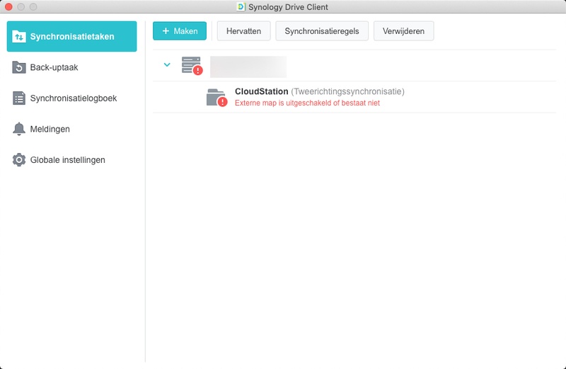

Heeft iemand enig idee wat hier het probleem is.
Mijn Synology Drive doet het ineens niet meer maar de foutmelding slaat nergens op omdat de map gewoon gekoppeld en benaderbaar is (op de MacBook)
Ik hoor de schijven nu draaien in mijn NAS en ik krijg elke paar minuten meer ruimte vrij :(
De gedeelde prullenbakken zijn al geleegd maar er wordt dus data verwijderd, hoe kan ik zien wat hij aan het verwijderen is, er gaat namelijk niks richting de prullenbak o.i.d.
Afbeeldingslocatie: https://tweakers.net/i/og_0OXRZo6HOokt5jKO1Xr8x5y8=/800x/filters:strip_icc():strip_exif()/f/image/6iLhlF0zACUCce8jkhZqDgKi.jpg?f=fotoalbum_large
Afbeeldingslocatie: https://tweakers.net/i/YWGoiWAgD7kLEL7FVdhSSScOSY0=/800x/filters:strip_icc():strip_exif()/f/image/hwptqtTAhmr7N0mYLXFWATP9.jpg?f=fotoalbum_large

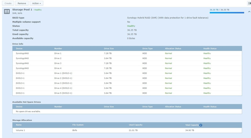

wvkreg schreef op woensdag 11 november 2020 @ 08:38:
Ik heb een DS916+ met 4 schijven erin.
3 keer WD Red 8 TB (WD80EFAX)
1 keer WD rood 4 TB (WD40EFRX)
De 8 TB zijn nogal luidruchtig en heet (ca. 40 graden Celsius) met de ventilator instelling op koel.
Aan de DS 916+ us de DX513 bevestigd. In deze uitbreidingsunit zit:
5 maal WD RED 4 TB(WD40EFRX).
In totaal heb ik dus ca. 34 TB.
Vraagje:
Ik wil een of meerdere 8 TB schijf van de DS916+ naar de DX513 wisselen door de 4 TB schijf te verwijderen en deze in de DS916+ te plaatsen. Ik draai SHR1 op dit moment. Dit natuurlijk wanneer de NAS uitstaat.
Kan dit of moet de NAS dan opnieuw worden geïnstalleerd?
Binnen een Nas maakt het niet uit in welke bay je een disk stopt, dus schijven verwisselen binnen een Nas kan wel, maar of dat ook werkt met een DX weet ik niet.
Theoretisch zou het geen verschil moeten maken, maar wat heb je aan theorie als blijkt dat het niet overeenkomt met de werkelijkheid en je ineens je hele array kwijt bent.
Persoonlijk zou ik het niet riskeren en 40 graden is helemaal niet warm voor een disk, tot 50 graden is zeker geen probleem.
Wd Red zijn gespecificeerd voor een max operating temperature van 60 graden Celsius.
[ Voor 3% gewijzigd door Ben(V) op 11-11-2020 15:11 ]

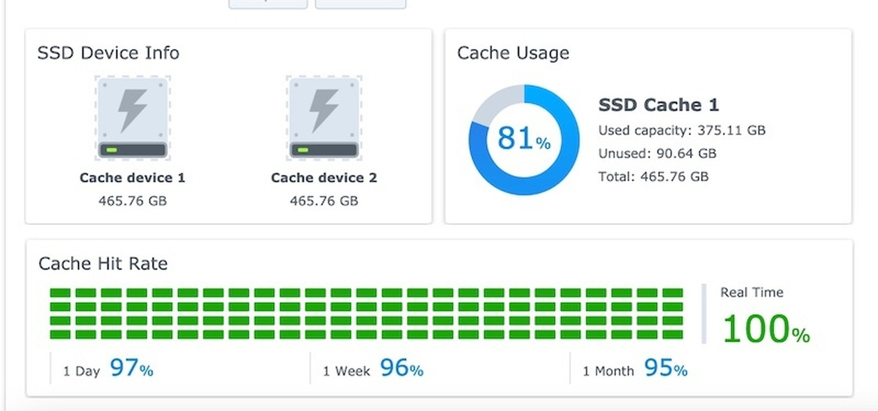

heb een diskstation die sinds ongeveer een week opeens ontzettend traag is. Als ik in broncontrole kijk zie ik niet direct iets vreemds staan, behalve dat volume erg hoog is, terwijl ik het systeem eigenlijk niet belast. Bij processen staat ook niks geks volgens mij. Reboot al verschillende keren gedaan Met traag bedoel ik zowel de verbinding met de DS als het openen van films etc. heeft iemand misschien een goede tip?
Afbeeldingslocatie: https://tweakers.net/i/9OQZ9WY6bJY2s872529CNVyq4uw=/800x/filters:strip_exif()/f/image/V4fTWggqea2CrBBwXgwcFNL7.png?f=fotoalbum_large
Afbeeldingslocatie: https://tweakers.net/i/wjGCRDd8G0MKx9ajBrP1JBdFTT8=/800x/filters:strip_exif()/f/image/nYUzoeKCkXbOu9sSmJjFv4pP.png?f=fotoalbum_large
  • technorabilia
  • Laatst online: 27-09 20:25
@stijnec1
Is het volume steeds zo hoog? Misschien kun je even in detail kijken op de tab "Volume".
Je zou packages kunnen stoppen en kijken of er ergens een boosdoener bij zit.
Start Plex altijd zoveel processor? Lijkt mij niet helemaal in orde? Plex package eens stoppen?
