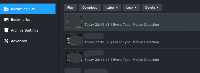

Ik heb een raar iets met 2 surveilance stations.
Oke het is niet geheel synology omdat het 2 xpenology's VM's zijn maar surveilance station is gewoon een Packages welke verder niet veranderd wordt door de loader.
Op de ene heb ik bij recording tab een tab motion daar komen events te staan van de camera.
Deze staan dan ook bij de recording en kan ik afspelen,
Maar na een paar minuten zijn ze weg bij recording en bij motion staan ze nog maar als ik ze aanklik zeg hij error not found.
Op de andere gaat het gewoon goed geen motion tab en de recordings blijven allemaal staan.
Allebei de surveilance station zijn versie 9.2.0-11289 (oudere versie maar updaten kan niet) en DSM versie 7.2.1 69057 update 5
Iemand een idee?

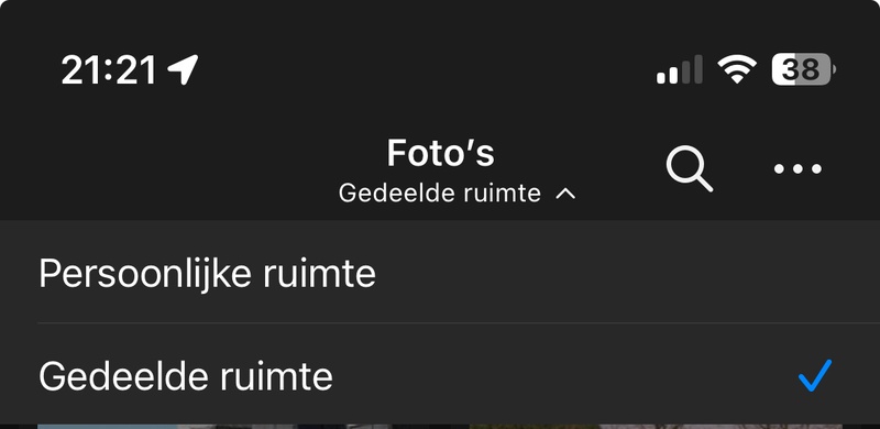

  • streamnl
Als jijzelfnaar je foto’s kijk, staan ze dan in je persoonlijke ruimte of gedeelde ruimte?
Ikzelf heb alles in de gedeelde ruimte staan en hier kan iedereen met een account de foto’s zien.
(In de gedeelde map dan)

  • Buffalo
  • Laatst online: 14-09 08:54
streamnl schreef op vrijdag 3 januari 2025 @ 21:23:
Mijn persoonlijke foto's staan in de persoonlijke ruimte. Hier worden ook foto backups gemaakt van de foto's die ik gemaakt heb. Deze folders wijzen naar \\mijn NAS\homes\gebruiker\Photos\photo met hierin een aantal mappen met foto's.
Als ik ingelogd ben als gebruiker, dus niet met mijn admin account krijg ik de volgende melding als ik op Gedeelde ruimt klik:
Afbeeldingslocatie: https://tweakers.net/i/_CuDpRCqBwCVifn3OXr1-zJvfrE=/fit-in/4000x4000/filters:no_upscale():strip_exif()/f/image/BX9Yfvy1QZuVbu6bJ8l9AG46.png?f=user_large
De gemeenschappelijke fotomappen wijzen naar: \\mijn NAS\Photo
Als ik als Admin inlog krijg ik bovenstaande melding niet en kan ik voor tijdlijnmodus kiezen en zie ik ook de 2 mappen met foto's die ik had toegevoegd.

  • Buffalo
kraats schreef op zaterdag 4 januari 2025 @ 14:21:
@Buffalo heb je in Synology Photos onder instellingen wel de juiste rechten toegewezen? Deze worden niet overgenomen van de lees- en schrijfrechten van de bestandsmappen waar de foto's in staan
Die had ik over het hoofd gezien. Ik vind het een beetje verwarrend dat de interface er voor Photos anders uitziet dan die van DSM. Ik vind het niet heel overzichtelijk.
In de machtigingen bleek inderdaad dat de laatst 2 toegevoegde mappen geen vinkje hadden bij Weergave, Downloaden, Uploaden en Manager.
Maar wat ik mij dan afvraag: Moet ik dan iedere keer vinkjes zetten per gebruiker bij de laatste mappen die toegevoegd zijn?
Ergens snap ik dat misschien wel. Je wilt niet perse dat een toegevoegde map met foto's direct standaard voor iedereen zichtbaar is. Maar in mijn geval gaat het om gezinsleden en gaat het om foto's zoals uitjes, feestje, dagelijkse dingen, etc.
Over de tijdlijnmodus lees ik dat hiervoor de mapindeling anders moet zijn: https://kb.synology.com/n...managing_photos?version=7
Maar als admin kan ik wel voor tijdlijnweergave kiezen in de gedeelde ruimte, maar als gewone gebruiker niet. De foto's staan direct in root/Photo.
