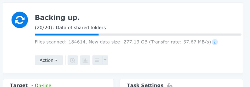

Gaat een tijdje duren met 4TB aan data Afbeeldingslocatie: https://tweakers.net/i/R2GG2Gnu-UzaeDb_Kf7znrFTICg=/800x/filters:strip_icc():strip_exif()/f/image/ELBbF7uYETOInMM3tcKh689R.jpg?f=fotoalbum_large
