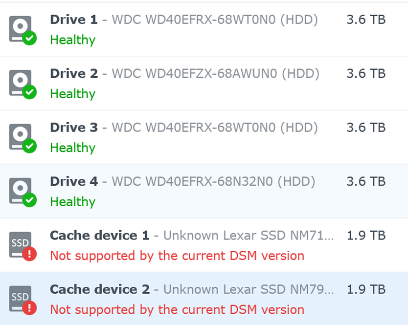

Toch nog even een vraag over een SSD in een Synology NAS (in mijn geval waarschijnlijk de DS224+).
Ik zie ook in de Tweakers PriceWatch de volgende tekst:
Vanaf DSM versie 7.0 kijkt de software strenger naar of een compatible drive is geïnstalleerd. Zo nee, wordt er een duidelijke waarschuwing gegeven en zijn een aantal opties niet of moeilijk beschikbaar. Vanaf DSM 7.1 zijn de waarschuwingen een stuk minder streng geworden en zijn de meeste opties ook gewoon bruikbaar. Zie https://nascompares.com/2...at-you-can-and-cannot-do/ voor meer info en https://www.synology.com/en-my/compatibility voor de Compatibility list
De SSD's van Synology zijn ongeveer 2 keer zo duur als de concurrentie. Maar welke voordelen hebben deze dan ten opzicht van bijvoorbeeld een WD? Of loopt het sinds DSM 7.2 allemaal wel los? Of werkt een WD Red SA500 2,5" 1TB niet? Zoeken in dit topic en google heeft mij geen helderheid gegeven.
Mijn ideale combi lijkt een 1 TB SSD en 4 TB HDD in de DS224+ met merendeel van de data op de HDD en de SSD om foto's sneller te kunnen bekijken.

Arosa schreef op zaterdag 6 januari 2024 @ 16:49:
Zijn de SSD's van Synology gelijkwaardig of zijn het Enterprise versies?
Ik draai al een hele tijd met eerst 1TB Samsung QVO 860 SSD's en nu met 4TB QVO 870 SSD's. Inderdaad een waarschuwing bij het installeren maar erna geen issues meer.
Het zijn natuurlijk QLC SSD's met dito lage TBW maar mijn NAS doet meer lezen dan schrijven. Zolang je geen applicaties gaat draaien die veel schrijven naar een log of database dan moet het voor dat geld wel gaan. En foto's indexeren en kijken is lekker snel :)

John245 schreef op zaterdag 6 januari 2024 @ 17:17:
De SSD van Synology zijn Enterprise versies, dat gaat mijn huis, tuin en keukendoel ver voorbij waarschijnlijk.
  • John245
  • Registratie: Januari 2020
(overleden)
Arosa schreef op zondag 7 januari 2024 @ 00:45:
Dat verklaart wel het prijsverschil.

Ik zit op 7.2.1-69057 Update 4 nu. T/m 7.2.1-69057 Update 3 ging het goed, maar Update 4 startte op met veel gepiep. Reden: hij vindt het niet meer leuk dat ik mijn SSD's niet als cache, maar als gewoon volume aan het gebruiken was O-)
Afbeeldingslocatie: https://tweakers.net/i/JuwuWQz7hoWqCFlKWvdX-stGrPA=/full-fit-in/4000x4000/filters:no_upscale():fill(white):strip_exif()/f/image/JCKL1knCeqyiTSg2uoDFwUpI.png?f=user_large
En een rollback naar Update 3 kan natuurlijk niet (meer) bij Synology, de enige versie-route is voorwaarts..
Kijken hoe we dit gaan oplossen, iemand suggesties?

@boers706 dank voor het meedenken, maar ik heb het gelukkiger eenvoudiger kunnen oplossen :)
In /etc.default/synoinfo.conf dit:
support_m2_pool="no"
veranderen in:
support_m2_pool="yes"
en daarna een reboot resulteerde erin dat al mijn SSD's weer normaal meedoen.
Bron van deze oplossing
Was in augustus ook al genoemd in dit topic blijkbaar: Heisenbug in "[Synology] Vraag en antwoord - deel 3"

Gizz schreef op zaterdag 20 januari 2024 @ 13:43:
veranderen in:
Let op dat je dit bij de volgende update waarschijnlijk weer opnieuw moet doen. Of je moet het inbakken in de bootloader. Daar zijn ook wel mogelijkheden voor. In ieder geval misschien verstandig om de automatische updates uit te zetten :)

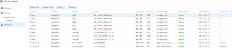

  • wvkreg
  • Laatst online: 29-10 15:01
Ben(V) schreef op woensdag 31 januari 2024 @ 16:05:
wd red plus heeft mijn persoonlijke voorkeur.
Seagate Exos zijn goed en goedkoop, maar ook luidruchtig.
Ik heb WD Red en Seagate en heb het idee dat het geluidsniveau bij beide zeer minimaal is, zelts onder load.Ik werk in dezelfde ruimte waar de NAS zich bevindt en ik heb er geen last van.
Ik gebruik deze: uitvoering: Seagate Exos X18 (SATA, Standard model), 18TB en deze uitvoering: WD Red Plus, 14TB
Afbeeldingslocatie: https://tweakers.net/i/N8052mtxEBZeZef6vX49kpS1cHE=/800x/filters:strip_exif()/f/image/kL9GUDTOblGG2eGyq3xIw7xP.png?f=fotoalbum_large
[ Voor 45% gewijzigd door wvkreg op 07-02-2024 08:44 ]
