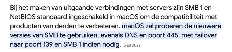

Ook in Safari geprobeerd, met als resultaat dat het in Finder geopend wordt. Dus ik krijg wel contact, maar om de een of andere reden wordt gebruikersnaam en wachtwoord (via de Mac) niet geaccepteerd. Het loginschermpje schud van nee.
En dat terwijl het op de iPhone (Bestanden) wel werkt met diezelfde credentials...
De hamvraag is dus waarom dezelfde credentials wél geaccepteerd worden vanaf een iPhone en niet vanaf een Mac.
Dat een MAC anno 2023 SMB1 standaard nog aan heeft staan vind ik heel bijzonder, in negatieve zin, gezien MAC altijd veiligheid voorop heeft staan.
Bron:
https://support.apple.com...0SMB%201%20indien%20nodig.
[ Voor 10% gewijzigd door Hippe Lip op 08-10-2023 17:46 ]
[/quote]
Bron:
Ik las het idd. Ben geen specialist op MAC gebied, dus hier stopt het voor mij een beetje.
