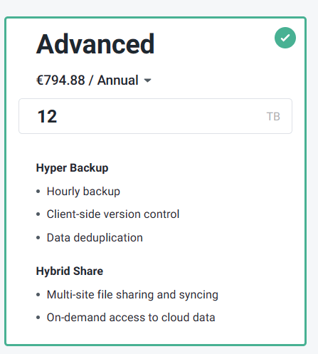

Kom er gisteren achter dat mijn volume niet al de beschikbare ruimte inneemt die ik heb.
Wat blijkt; volume is met een DS414 gemaakt, en later gemigreerd naar m'n DS1520+.
Dat is dus een 32bit volume. Ofwel 16tb. Ook niet ff iets van een melding tijdens het toevoegen van de laatste schijf... :X
Zit nu dus soort van vast.
Synology stelt nu voor om een volledige backup te maken, en dan het volume opnieuw te maken.
Iemand die stap al eens gezet? Vind het nogal link. Maar 12tb backuppen is niet echt top :X
Afbeeldingslocatie: https://tweakers.net/i/j2FQQGeo_OjEqT68sLYbj0pGCv4=/full-fit-in/4000x4000/filters:no_upscale():fill(white):strip_exif()/f/image/cXB7CLPzDVL6RN0xhEcoTNME.png?f=user_large
Vraag me ook af of m'n geinstalleerde applicaties blijven werken met deze exercitie. Voelt een beetje alsof ik voor Jan L*l een nieuwe nas en schijven heb gekocht... :X

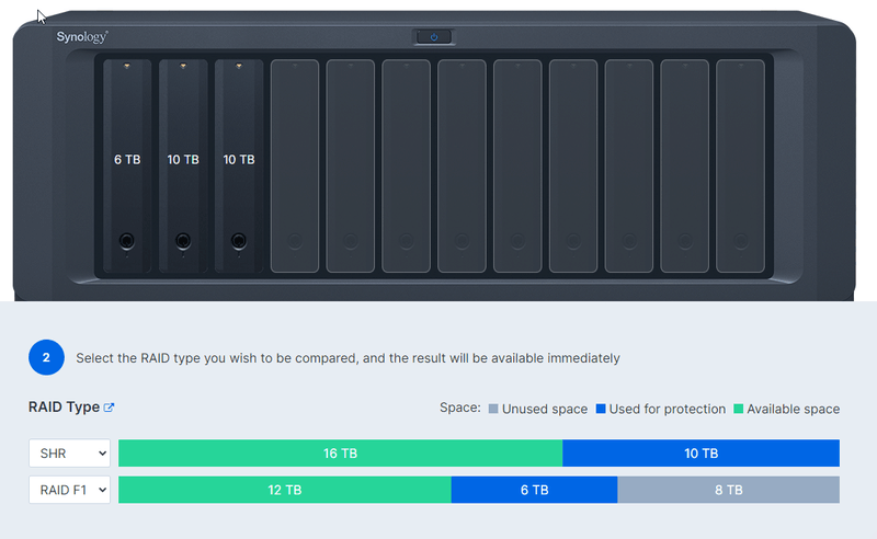

Zelf gelukkige upgrader van een DS214+ naar de DS918+.
Meteen een extra 10TB schijf gehaald, want momenteel draai ik JBOD
Nu wil ik eigenlijk wel iets van RAID, zodat ik bij een failed drive niet meteen een backup moet terugzetten vanaf externe schijf, of erger vanaf internet.
Mijn idee:
Ik heb 2x 10TB, en 1x 6TB.
ik heb 9,5TB aan data. Dus dat past allemaal op één 10TB drive. Mijn idee was die 10TB als SHR in te stellen, alle data daar naartoe te sturen door de gedeelde mappen aan dat volume toe te wijzen, vervolgens de 10TB en 6TB toe te voegen aan de SHR partitie.
Gaat dat werken? Volgens de calculator heb ik dan dit:
Afbeeldingslocatie: https://tweakers.net/i/SrSZburV1tGCAoz1E0cHMKUabB0=/800x/filters:strip_exif()/f/image/crvFbwj9O5eQyOk0YYUSAaVh.png?f=fotoalbum_large
Klopt dit? Of werkt dat niet omdat ik een 10TB als eerste drive heb, en vervolgens daar een kleiner volume (6TB) aan toevoeg?

  • fyr0
  • Laatst online: 02-10 22:55
Waah schreef op donderdag 15 december 2022 @ 11:56:
Deze stelling klopt, je moet beginnen met de kleinste schijf en daarna de grotere schijven toevoegen.
Dus het wordt wat omslachtiger:
Stap 1: 10 Tb schijf toevoegen, JBOD Pool + nieuw volume
Stap 2: Alles migreren naar deze schijf
Stap 3: 6 Tb en 10 Tb schijf unmounten
Stap 4: 6 Tb schijf mounten -> SHR pool
Stap 5: 10 Tb schijf toevoegen aan pool, nieuw volume creëren
Stap 6: Alles weer overzetten naar de nieuw gecreëerde SHR pool/volume
Stap 7: 10 Tb schijf unmounten
Stap 8: 10 Tb schijf toevoegen aan de SHR pool
Neem er wel rekening mee dat dit alles behoorlijk wat tijd gaat kosten, overzetten van bestanden, creëren van SHR pool etc..
