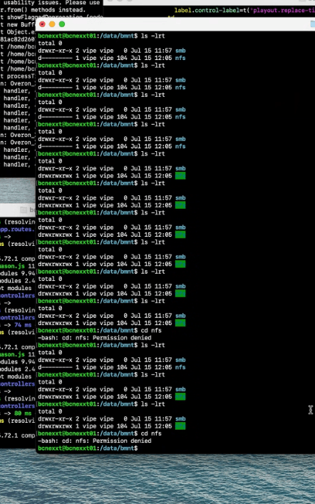

Hallo,
Op het werk hebben we een aantal Synology's draaien zonder problemen, maar 1 geeft ons hoofdpijn.
We hebben 2 Ubuntu servers die een share op de Synology benaderen. Dat gaat een paar dagen goed maar dan komt er op 1 en vaak daarna ook op de tweede een error dat de share weg is en deze dus niet kan benaderen. Even smb uit en aan op de Synology en het werkt weer voor een paar dagen. Synology support is hier naar een oorzaak aan het zoeken. Vanmiddag ben ik met de leverancier vd software die op de Ubuntu servers draait bezig geweest om een share via NFS te maken. Dat is gelukt alleen was er een probleem met rechten. Uiteindelijk via ssh ingelogd om de owner van de share en de folders erin via chown op 444 te zetten wat ook werkte. Het vreemde is nu alleen dat de rechten continue wijzigen van dwrx.....+ naar d-------- en even later staan ze weer op dwrxwrxwrx+ en even later weer d-------.
We komen er maar niet achter wat dit veroorzaakt en het probleem is dus ook dat de applicatie geen files kan plaatsen en wijzigen op de NFS share.
Nu las ik in een ander deel van dit forum dat NFS en smb op een Synology problemen geeft "Daarnaast kan je met NFS geen gebruik maken van fast file clone, encryptie en kan je de rechten om zeep helpen op je syno als je de data ook op andere manieren benaderd".
Maar smb alleen gaat dus ook niet lekker.
Heeft iemand vergelijkbare ervaringen, en hopelijk een oplossing of workaround?
Alvast dank voor het meedenken!Afbeeldingslocatie: https://tweakers.net/i/Pb8Fs4PLr7iMcYaBVJrxNvwvtHw=/full-fit-in/4000x4000/filters:no_upscale():fill(white):strip_exif()/f/image/OEfq3yaEdziB4uXNSpidRVOc.png?f=user_large

Die rechten issue is het gevolg dat Synology gebruikt maakt van extended permissions(ook wel ACL's genoemd) en als jij op de commandline gaat hacken en die permissions van shares terugzet naar standaard permissions dan pikt DSM dat niet en zet ze terug.
Je moet dat gewoon via de gui van DSM regelen en de DSM gebruiker die je vanaf die Ubuntu gebruikt de juiste rechten geven.
Verder denk ik dat je problemen met SMB eerder te maken heeft met netwerk problemen dan met DSM en dat zal echt niet opgelost worden door een antiek protocol als NFS te gebruiken.
Als het iets in DSM was zou het nooit werken en niet een tijdje wel en dan zomaar ineens niet meer.
En SMB geeft helemaal nooit ergens problemen op Synology, dan zouden de fora hier helemaal mee vollopen, want dat is de core functionaliteit vanSynology.

Ik ben met de commandline gaan rommelen omdat de ubuntu share met andere namen en id's naar de share gaat. Ik heb, zoals ik dat op onze andere Synology's ook gedaan heb, een user aan gemaakt en deze gegevens gebruikt om vanaf Ubuntu te connecteren. Maar de software wil owner zijn over die mappen en files. Omdat Ubuntu aankomt met een id (444 in dit geval) is dit een andere user. Waarom dit zo werkt weet ik niet en op onze andere Synology's die we vanaf Windows benaderen zijn er nooit problemen.
Ik ben geen fan van nfs maar de leverancier vd software op de ubuntu server wilde dit. Omdat we rechten problemen kregen zijn we verder gegaan met smb en ook omdat wij dit graag wilden. Ik heb als minimum protocol smb v2 ingesteld. Als de Ubuntu server via de hoogste versie 3.1.1 verbinding maakt gaat het vrij snel mis, als hij de cifs op 2.1 zet gaat het langer goed.
Ik denk dat een combi van nfs en smb niet goed werkt met rechten. Maar je kunt niet een share alleen via smb en een andere share alleen via nfs beschikbaar maken zag ik.
De advanced permissies staan uit, ook omdat ik las dat dit alleen geldt voor smb, afp en ftp.
De Synology draait trouwens DSM 7.1
Ik ben het met jullie eens dat smb nergens problemen geeft, dat is ook mijn ervaring en daarom heb ik juist voor ons project een Synology geadviseerd vanwege de betrouwbaarheid, functionaliteit en prijs.
De smb settings zie er zo uit:
Afbeeldingslocatie: https://tweakers.net/i/MttRkMS-EMba7xCQwZC6t4bBFBE=/full-fit-in/4000x4000/filters:no_upscale():fill(white):strip_exif()/f/image/4CmGUU2dJgDWcmauaGcvXTFT.png?f=user_large
De nfs settings zien er zo uit:
Afbeeldingslocatie: https://tweakers.net/i/3SrGPk-C4_itfV2g_hye6_BoSxI=/800x/filters:strip_exif()/f/image/JP8PTt22Yh4cxdptJpe1RIxz.png?f=fotoalbum_large
De leverancier meldde ook wel dat 1 map stevig en vaak benaderd wordt om nieuwe files te scannen en de inhoud te updaten, wellicht overlaadt dit de smb service, tenminste, dat is mijn vermoeden.
Ik ben daarom bezig alle files naar een andere Windows file server te kopieeren om zo te testen of het dan wel goed gaat.

kijk zo wordt het nog wat duidelijker allemaal. Wij wilden trouwens graag met gewoon smb werken want dat kennen we. De leverancier met nfs want voor hun werkt dat altijd.
We zijn begonnen met nfs en smb tegelijk. Maar vanwege rechten problemen nfs uitgezet en alleen met smb gaan draaien. Toen begonnen de problemen in Ubuntu:
1:38 PM
ls: cannot access '/bmnt/smb/*/': Resource temporarily unavailable
playoutengine
1:38 PM
ls: cannot access '/bmnt/smb/*/': No such file or directory
mason
1:35 PM
playoutengine
1:35 PM

Klopt, zo heb ik het ook gedaan. Maar na een paar dagen gebruik begint 1 server de verbinding te verliezen en wat later de 2e ook. Als ik dan smb uitzet en weer aan en dan werkt het weer voor een paar dagen, enz.
Ik verdenk de applicatie ervan om de smb server in de Synology te overladen want de leverancier zegt ook al dat de applicatie heel vaak in een map kijkt om te zien of er iets veranderd is. Of dit iets aanpasbaars is ga ik maandag vragen maar ik vrees van niet.

tvtech schreef op vrijdag 15 juli 2022 @ 19:05:
Heb je iets van (SNMP-)monitoring draaien voor de Synology en Ubuntu systemen?
Zie ook bijgevoegde afbeeldingen:
Eentje laat de IO activiteiten zien.
En de andere de geheugendetails.
Met dit soort plaatjes heb ik door de jaren heen de nodige (af-en-toe) problemen op kunnen lossen. Misschien dat dit voor jou ook kan werken?
Voor de volledigheid: de gaten in de plaatjes komt doordat de Synology 's-nachts in deep-sleep gezet wordt via een tweetal cron-jobs.
Afbeeldingslocatie: https://tweakers.net/i/SyGJBQLzvps8sr4giuZT-eoTw_w=/800x/filters:strip_exif()/f/image/nezljlxRP1zfmZGnsznzMRAN.png?f=fotoalbum_large
Afbeeldingslocatie: https://tweakers.net/i/MPBrBFjkMaZiUNe5pWUcT6uYaU4=/800x/filters:strip_exif()/f/image/NI9dyQS6Xo0QLr2V7e44zwWM.png?f=fotoalbum_large
