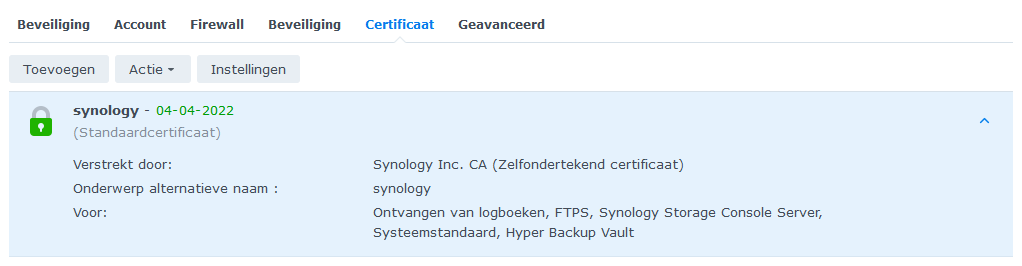

  • Wildfire
  • Laatst online: 02:11
Wildfire
Joy to the world!
Moet ik hier nog iets mee? Mijn NAS heb ik enkel voor gebruik op mijn LAN en is niet opengesteld voor toegang via internet.
Afbeeldingslocatie: http://www.briandickens.nl/GoT/synocertificaat.png
Dit certificaat verloopt in april namelijk.
Als ik hier wat mee moet, ik heb even gekeken en de vernieuw-optie download een bestand. Ik heb van dit certificaat-gedoe geen kaas gegeten helaas.
[ Voor 25% gewijzigd door Wildfire op 24-01-2022 22:41 ]

  • Shadow771
  • Laatst online: 22-08 12:30
Wildfire schreef op maandag 24 januari 2022 @ 22:39:
Dan is het simpele antwoord: nee .
Zeker als je toch geen SSL verbindingen gebruikt binnen je LAN.
Er staat bij waar het voor nodig is.
Maar welke DSM versie heb je in gebruik, want normaal gesproken krijg je een nieuw certificaat via een DSM update mee.

Ben(V) schreef op dinsdag 25 januari 2022 @ 09:15:
Hmmmm Hyper Backup Vault gebruik ik sinds kort.
Zit op DSM 7.0.1-42218 Update 2. Certificaat is meegekomen tijdens de upgrade van een DS220+ naar deze DS920+ want die verloopdatum was er op de DS220+ al. Zal in de configuratie backup zijn meegekomen...
Systeemspecs | Mijn V&A spulletjes | Mijn RIPE Atlas probe
Heb even gekeken en op mijn Nas met DSM 7 verloopt het certificate in maart 2022.
Op mijn andere Nas met DSM 6 zag ik een paar maanden terug ook dat het Certificatie ging verlopen, maar toen ik later nog eens keek verliep hij ineens pas in 2036.
Het was dus ineens vernieuwd.
Dus ofwel doet DSM dat voor je ofwel het was met een update van DSM meegekomen.
