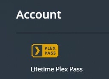

Ik heb zelf net een nieuwe 1821+ En ik ken de beste aanbieder niet, maar voor iemand die op zoek is: V&A aangeboden: Synology DiskStation DS1821+ (3x2 TB WD Red + RAM upgrade)
Mooie aanbieding vind ik.

Sharky schreef op dinsdag 28 december 2021 @ 20:47:
Ik denk dat hij dan aan het transcoden is, en dat trekt je cpu niet. Ik heb een 920+ en die kan ook prima 4K doen (mits x265), totdat er ondertiteling bij moet. Dan moet hij opeens transcoden en zakt hij door z'n hoeven.
Ik vraag mij af, een plex pass. Die dan transcoden zou activeren. Heeft dat dan nog
zin met een celeron. Kan die dat ? Ik lees tegenstrijdige dingen daar over.

ppeterr schreef op dinsdag 28 december 2021 @ 20:54:
Ik vraag mij dat ook af. Zeker omdat er nu een leuke aanbieding op zit voor lifetime abbo.

79,56 Euro kost de plex pass lifetime. Ik heb hier ook een shield in het netwerk.
Dus....dat wordt even een overweging :)
[edit]
Nou die overweging heb ik snel gemaakt - en gewoon genomen die plex pass....
Support voor Plex vind ik ook belangrijk, gebruik het best lang al.
Afbeeldingslocatie: https://tweakers.net/i/Va5NmLW6iui8Lw3xHh-YSKrCC8I=/full-fit-in/4920x3264/filters:max_bytes(3145728):no_upscale():strip_icc():fill(white):strip_exif()/f/image/gE8auddK0JaB26R6svdUYDgy.jpg?f=user_large
@savagenld
Heb jij enig idee of je daar nog iets voor moet instellen in de plex server.
Want de eerste 2 "uitdagende" bestanden speelt ie dus al niet af :)
[ Voor 39% gewijzigd door ppeterr op 28-12-2021 22:27 ]
