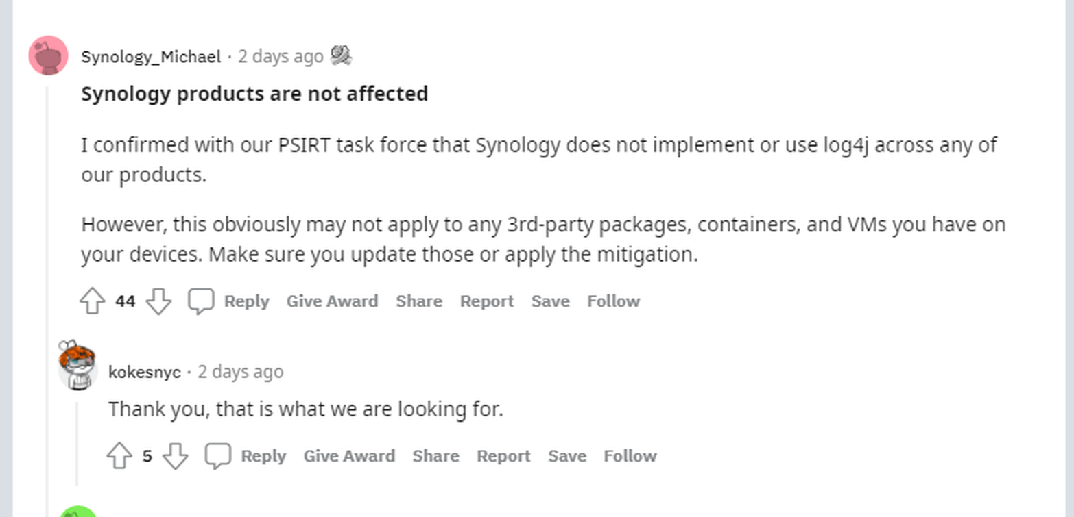

Weet iemand of Synology ook kwetsbaar is voor log4j:
nieuws: Duitsland waarschuwt met code rood voor uitval diensten door Log4j-kw...
  • Vorkie
https://www.reddit.com/r/...l_zero_day_vulnerability/
Afbeeldingslocatie: https://tweakers.net/i/6S5ZniDDgi7cIkS0ynWFK6uWjMU=/full-fit-in/4000x4000/filters:no_upscale():fill(white):strip_exif()/f/image/qs7sfGp8deZ9qWRW3CIWqrzT.png?f=user_large
Heb je dus andere zaken, zoals je Unifi controller of Apache of weet ik veel wat voor third-party, gelijk uitschakelen en eerst checken of ze veilig zijn / update nodig heeft. (niet andersom!)
[ Voor 11% gewijzigd door Vorkie op 13-12-2021 09:22 ]

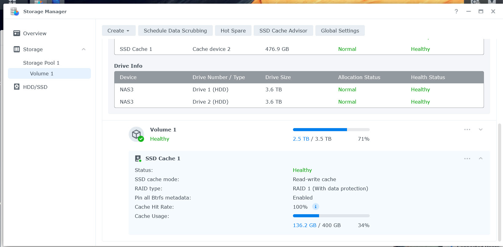

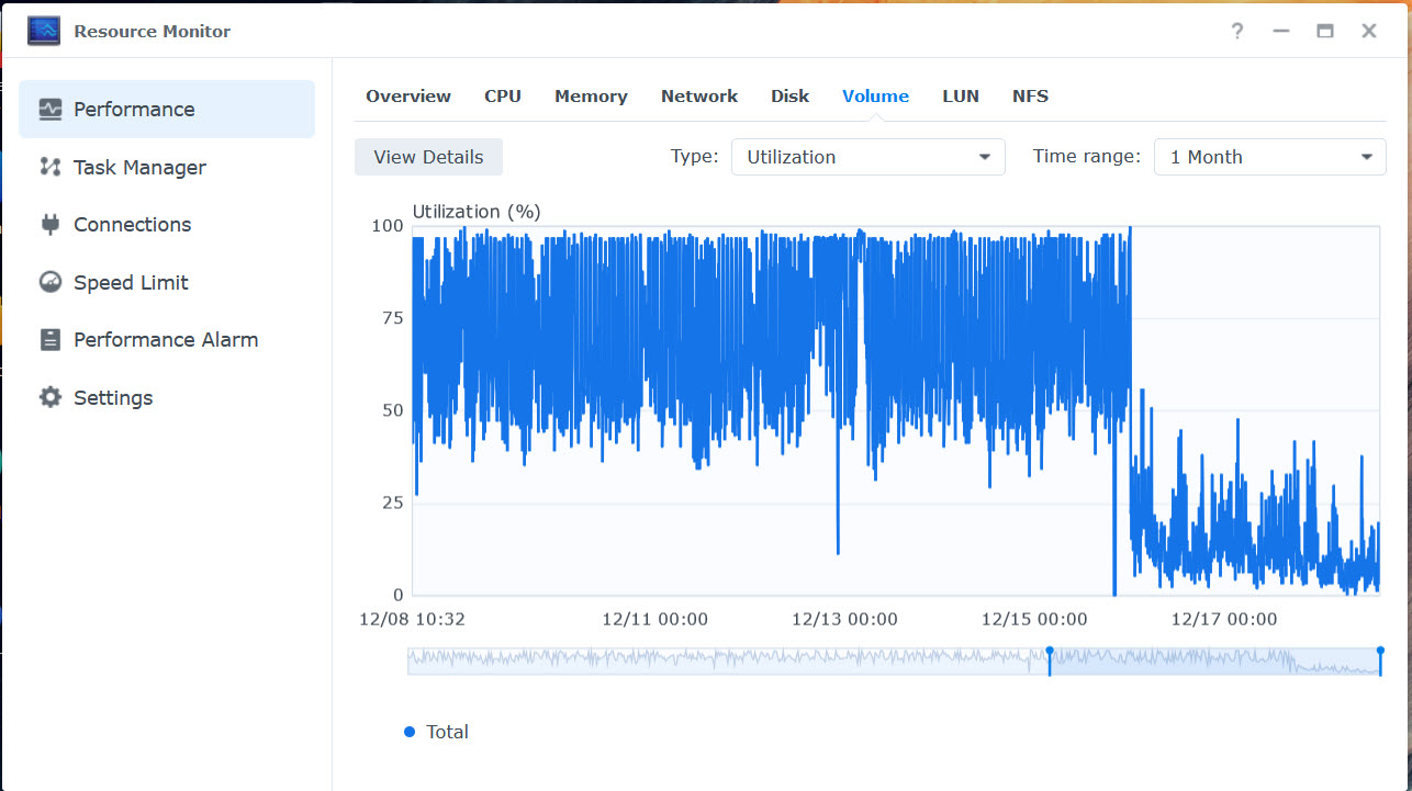

banaliteit schreef op maandag 22 november 2021 @ 22:10:
Vind de cache trouwens best wel prijzig. Welke meerwaarde verwacht je eruit te halen als ik het vragen mag? :)
Vooral mijn docker applicaties zoals Nextcloud dat afhankelijk is van mijn MariaDB container hebben nu een behoorlijke performance booost. Ben er best blij me, en daar deed in het natuurlijk ook onder andere voor.
Ook hebben mijn HDD's het nu een stuk rustiger. Zie onderstaande screenshots . :)
Afbeeldingslocatie: https://publicshare.vlnet.nl/twkpost68997694454/ssd-cache1.jpg
Afbeeldingslocatie: https://publicshare.vlnet.nl/twkpost68997694454/ssd-cache2.jpg
  • banaliteit
Shadow771 schreef op zaterdag 18 december 2021 @ 15:32:
Ik heb mijn docker containers en database op een ssd draaien. Denk je dat ssd cache dan nog extra toegevoegde waarde heeft? Denk het niet toch?
Voordeel van docker op hdd draaien met ssd cache is dat je een bay extra hebt voor opslag.
  • Shadow771
  • Laatst online: 22-08 12:30
banaliteit schreef op zaterdag 18 december 2021 @ 15:35:
Dat ligt eraan....
Als je alles al hebt staan draaien op een Syno NAS model dat die SSD NVMe cache aansluitingen beschikbaar heeft, dan zou je dit kunnen overwegen voor nog iets meer performance. Zie onderstaande quote van @DukeBox .
Maar als je hiervoor een compleet nieuwe NAS voor moet aanschaffen omdat je huidige model niet van die NVMe porten beschikbaar heeft, dan zou ik dit echt niet waard vinden aangezien jou high I/O zaken al op een SSD staan...

FZ6 schreef op zaterdag 18 december 2021 @ 17:29:
De nvme drives zijn toch enkel ter cache, en daar kun je toch geen pool van maken om de applicaties op te installeren?
Als dit wel kan klinkt het super...docker via ssd en de data op normale hdd
ppeterr schreef op zaterdag 18 december 2021 @ 17:46:
Ja, zo is het volgens mij de bedoeling. Als cache, maar er lijkt dus wel een manier om dat
voor elkaar te krijgen. Wellicht brengt dat ander gezeur, en wellicht is het niet helemaal de bedoeling,
En zal het niet te gunste zijn van de levensduur van de nvme. Maar goed, ik vind het interresant :)
Ja dit kan idd. Maar niet binnen DSM. Je moet dus via SSH een volume aanmaken op de SSD's. En dan kan je op die nieuwe volume je docker data neerplempen.

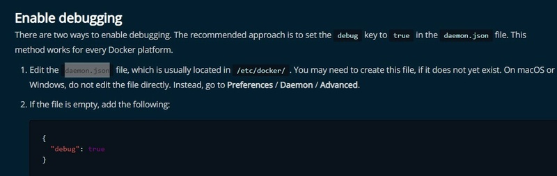

H
Je screenshto is neit echt duidelijk. Lijkt wel alsof ik je VMM daarboven zie, dus is het wel goed gesorteerd?
Anyway, als de docker deamon idd je HDD's zit op te vreten is dat wel apart. Ik heb zoiets nog nooit gezien iig. Misschien kan dit je helpen om te troubleshooten wat dit veroorzaakt:
https://docs.docker.com/config/daemon/#enable-debugging
Heeft de maker van die docker container jou dit ook niet gevraagd?
  • ppeterr
  • Laatst online: 17:45
Shadow771 schreef op zaterdag 18 december 2021 @ 19:23:
H

  • FZ6
  • Laatst online: 21-10 22:11
FZ6
Shadow771 schreef op zaterdag 18 december 2021 @ 18:43:
Dat klinkt op zich interessant, maar komt daar geen "gedoe". of extra onderhoud van bij updates?
  • ppeterr

@Shadow771 Ik ben er weer even voor gaan zitten maar kom niet verder.
Ik heb zo veel mogelijk service's uitgezet, en zelfs de VMM er af gegooid. Als ik dan kijk met htop:
Afbeeldingslocatie: https://tweakers.net/i/SZVrBJxCU9dAeJKnynUu_m5Dr14=/800x/filters:strip_icc():strip_exif()/f/image/Kw7AqsFfdA2SCLn9lENCXGs0.jpg?f=fotoalbum_large
Het is dus de docker deamon die bij alleen de container van gleutun HDD activiteit geeft.
Ik heb vervolgens geprobeerd de logs in debug mode te krijgen, niet gelukt.
- Het bestandje daemon.json aan moeten maken, want die stond er niet.
- Rebootje gegeven, want ik kon de PID niet vinden. (die helemaal links bij Htop staat bij het proces,
die is het dus niet :) Want als ik die gebruik zegt ie "niet bestaand proces"
Afbeeldingslocatie: https://tweakers.net/i/QtYQOTA0YittGtyE5b0lePOSTN0=/800x/filters:strip_icc():strip_exif()/f/image/dzlFyAuM9rHF6CRUS4tZTlsu.jpg?f=fotoalbum_large
Is het wellicht dit bestand op de syno
/var/packages/Docker/etc/dockerd.json
  • ppeterr
Als ik bij dockerd.json de waarde om debug aan te zetten, dan start heel docker niet meer op
in DSM. Dus ik heb dat regeltje maar weer even weggehaald.

  • fyr0
  • Laatst online: 18:43
FZ6 schreef op zaterdag 18 december 2021 @ 23:35:
Ik heb dit ook draaien, ik heb er al een paar keer over geschreven in dit forum (even zoeken op mijn naam).
Draai het nu al een jaar en alle updates tot nu toe gaan erg goed.
(o.a. in deze post schrijf ik erover)

  • ppeterr
Shadow771 schreef op maandag 20 december 2021 @ 12:44:
Ik vraag hier verder na voor advies.. Op dit forum zijn mensen aanwezig met veel diepere kennis van Docker dan mij...
[edit] @Shadow771 Ik heb mij even in het topic daar gevoegd. Thanks.
Thanks, ik lees het even mee daar. De reply daar is mij iets te advanced.
Ik heb wel de "docker stats" kunnen bekijken, dat is erg handig. En ik zie gelijk de live stats
van o.a het gesuggereerde netwerkt traffic. Ik zie daar de initiele start van de container, dat is
dus de wireguard client. Die pakt wat data over de tunnel, en vervolgens staat het verkeer stil.
Als ik dan via de http proxy website's open zie ik het Net IO oplopen. Daarna weer niks.
Het block IO blijft op nul.
CONTAINER ID   NAME        CPU %     MEM USAGE / LIMIT     MEM %     NET I/O           BLOCK I/O   PIDS
daed89fef666   gluetun     0.00%     339.2MiB / 3.678GiB   9.01%     7.97MB / 2.58MB   0B / 0B     0
De commando's die hij verder opgeeft, kom ik niet uit. Maar lijkt mij niet relevant.
Als ik dit zo beredeneer, komt het HDD io dus niet uit netwerk traffic van de container.
Maar lijkt het eerder uit de Docker software zelf te komen ?
Fijn dat je even mee kijkt, het is allemaal iets boven mijn pet om te troubleshooten.
Wat ik zelf later even ga proberen (als test, want mijn insteek is dus wireshark/gluetun voor andere containers te gebruiken), is via de kernel de wireshark tunnel op te zetten.
Dus geheel buiten docker.
En ik wil nog proberen het anders op te gaan zetten, bijvoobeeld (maar dat is nieuw voor mij)
met docker compose, en niet de GUI van DSM.

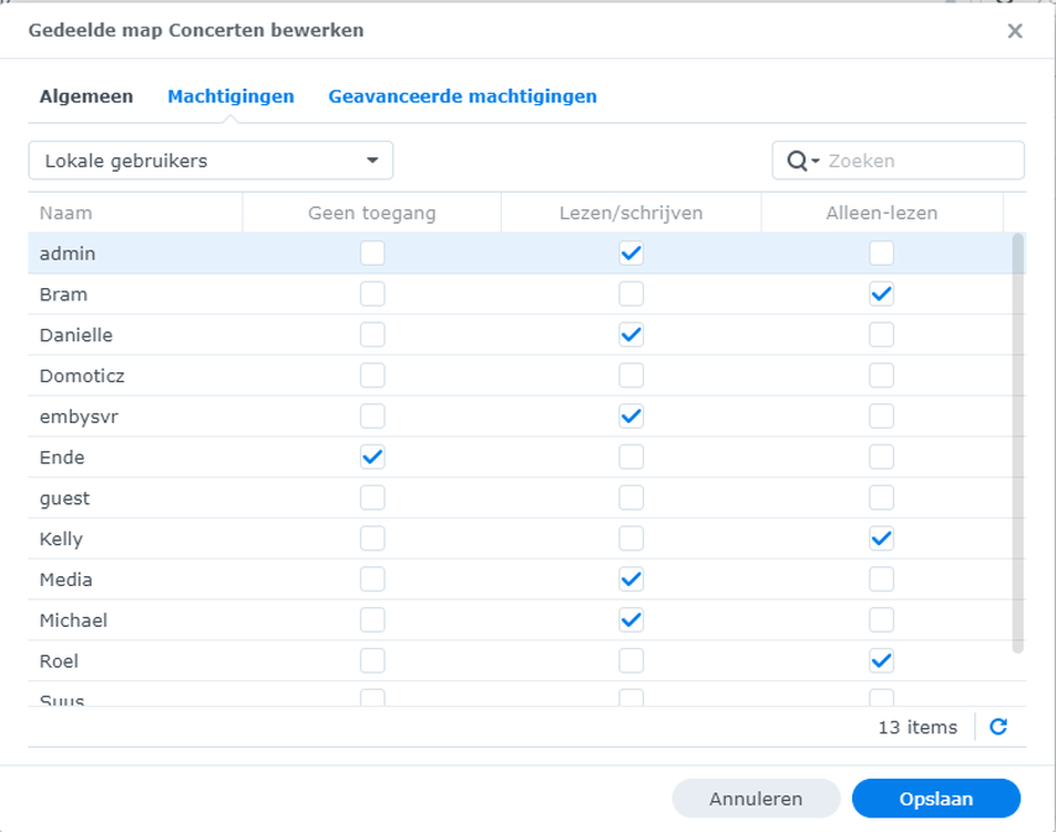

Goed, misschien leerzaam voor anderen om mijn ervaring te delen.
De situatie: Overstap van DS414 naar DS1520+. Draaide op de DS414 nog DSM6. En was er eigenlijk helemaal vanuit gegaan dat -omdat het OS op de schijven staat- ik gewoon hiermee verder kon.
Niets bleek minder waar; ik werd geforceerd om een update naar DSM7 te doen. Wellicht is DSM6 niet compatible met de x20 modellen?
Wat ging er goed?
- Bestanden waren heel snel up and running. Zonder veel aanpassingen
- Surveilance station werkte eigenlijk naadloos verder. Moest alleen de remote access opnieuw instellen
Wat ging er minder goed?
- Docker is echt een heel ander spelletje dan packages. Nooit veel aandacht aan hoeven besteden, en nu na een uurtje of tien nog niet alles zoals ik wil

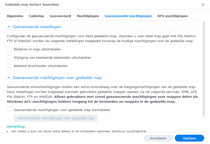

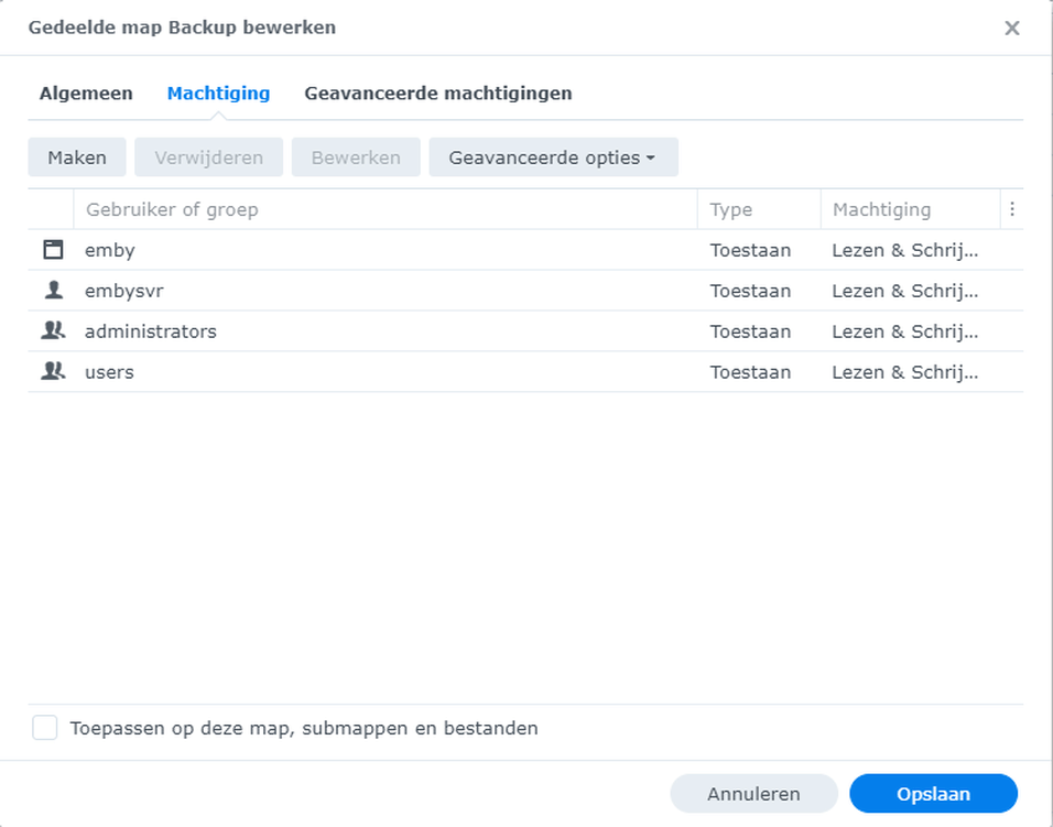

- Autorisatie krijg ik nog niet helemaal getemd. Wilde Emby Server van mijn HTPC verplaatsen naar de NAS, maar om de toegang te faciliteren is niet helemaal gelukt. Verschillende mappen op het oog dezelfde autorisatie gegeven, maar één map (toevallig aangemaakt na installatie DSM7) doet het wel. De oude niet.
In dit voorbeeld; de map 'Backup' is wel toegankelijk, evenals de map 'Concerten'.
De mappen Film en Series niet.
Afbeeldingslocatie: https://tweakers.net/i/eip-rYuATcRSD2yrt1r8wD1u1u8=/800x/filters:strip_exif()/f/image/vwXAi4PnBNFsEgdBGl7ChG5r.png?f=fotoalbum_large

Zie overigens ook inconsistentie in de map eigenschappen:
Afbeeldingslocatie: https://tweakers.net/i/VE0rxoSlCAPdOMMywpOJmOT9R_c=/full-fit-in/4000x4000/filters:no_upscale():fill(white):strip_exif()/f/image/WwH2efjWw3kh3KH0rW2YdY0L.png?f=user_large
Afbeeldingslocatie: https://tweakers.net/i/GxNy8zlXDRHYC7psHcFm1fP5hnE=/full-fit-in/4000x4000/filters:no_upscale():fill(white):strip_exif()/f/image/HlEZMqHGmBlg4FELpyGpioqh.png?f=user_large
[ Voor 11% gewijzigd door MikeyMan op 22-12-2021 09:43 ]
MikeyMan schreef op woensdag 22 december 2021 @ 09:32:
Buiten dat je 'deny' eigenlijk nooit moet gebruiken kan je beter met groepen werken en rechten niet per persoon instellen. Dus bijv. per share (film, serie etc) maak je 2 groepen, read-only en read/write en daar maak je gebruikers lid van. Wanneer de migratie/restore niet op de juiste manier gegaan is en ID's niet correct zijn overgenomen hoef je dan alleen de groep ID's te corrigeren.
  • MikeyMan
  • Laatst online: 22:36
MikeyMan
Vidi, Vici, Veni
DukeBox schreef op woensdag 22 december 2021 @ 10:27:
Buiten dat je 'deny' eigenlijk nooit moet gebruiken kan je beter moet groepen werken en rechten niet per persoon instellen. Dus bijv. per share (film, serie etc) maak je 2 groepen, read-only en read/write en daar maak je gebruikers lid van. Wanneer de migratie/restore niet op de juiste manier gegaan is en ID's niet correct zijn overgenomen hoef je dan alleen de groep ID's te corrigeren.
Das te doen. Ben nu even alle autorisatie aan het recht trekken vanaf de commandline. Daarna verder zoeken.
Ben vooral benieuwd waarom de property screens verschillen tussen deze folders...

Er zit sowieso een inconsistentie tussen de verschillende shared folders waarvan ik niet weet wat de effecten zijn...
Oude map (gemigreerd):
Afbeeldingslocatie: https://tweakers.net/i/MSlZDrjTs8WkaErxq3yhinrwNjA=/800x/filters:strip_exif()/f/image/S2zKQ28fi0HlGPHcRWqkRAvJ.png?f=fotoalbum_large
Nieuwe map:
Afbeeldingslocatie: https://tweakers.net/i/9ThSfhPcjE15eaBFjIWMMrx6ucc=/800x/filters:strip_exif()/f/image/ivn9wJt8zj8E92cdwLtHIEBw.png?f=fotoalbum_large
Verschil in werking dat ik in ieder geval direct zie; zonder geavanceerde machtiging verschijnt de map niet in File Station :?
Voor zowel oude als nieuwe map zijn blijkbaar in theorie de geavanceerde machtigingen uitgeschakeld.
[ Voor 40% gewijzigd door MikeyMan op 22-12-2021 16:23 ]

Inmiddels antwoord gekregen van Synology. Blijkt dat nieuwe mappen als Windows ACL worden aangemaakt, en gemigreerde mappen niet. Is wel te migreren:
Afbeeldingslocatie: https://tweakers.net/i/HsByJbr3eCCoYGR2VmVRSuSoRRw=/800x/filters:strip_exif()/f/image/Udzb69MMnn4XP41UaaF99aUK.png?f=fotoalbum_large
Wedervraag gesteld wat beter is, maar dat verklaart in ieder geval de discrepantie.

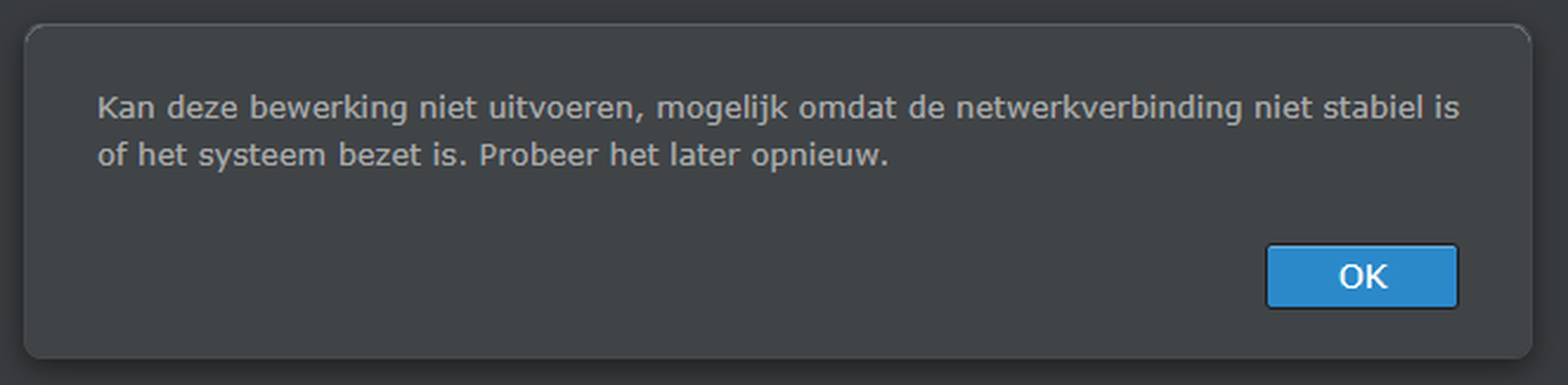

Toch nog een ander struikelpunt gevonden na de overstap naar DSM7. VideoStation wil niet draaien. Samen met Drive Station de enige punten die nu niet goed lopen.
Krijg deze melding:
Afbeeldingslocatie: https://tweakers.net/i/iwPhaJ74IvVha78bFVukY575ygw=/full-fit-in/4000x4000/filters:no_upscale():fill(white):strip_exif()/f/image/dSjzIwaTl5iyEkg8pO7ca1IA.png?f=user_large
Logs zeggen:
2021-12-23T16:27:53+01:00 NAS synoscgi_SYNO.VideoStation2.Info_1_get[28995]: handle_error.cpp:21 error: failed to load advanced conf
2021-12-23T16:29:06+01:00 NAS synoscgi_SYNO.VideoStation2.Info_1_get[30066]: handle_error.cpp:21 error: failed to load advanced conf
2021-12-23T16:31:07+01:00 NAS synoscgi_SYNO.VideoStation2.Info_1_get[30855]: handle_error.cpp:21 error: failed to load advanced conf
2021-12-23T16:32:25+01:00 NAS synovideoconversiond[27597]: event_ability.cpp:34 got signal 15, terminating daemon
2021-12-23T16:32:25+01:00 NAS synovideopreprocessd[27603]: event_ability.cpp:34 got signal 15, terminating daemon
2021-12-23T16:35:59+01:00 NAS synoscgi_SYNO.VideoStation2.Info_1_get[24526]: handle_error.cpp:21 error: failed to load advanced conf
2021-12-23T16:44:40+01:00 NAS synoscgi_SYNO.VideoStation2.Info_1_get[27666]: handle_error.cpp:21 error: failed to load advanced conf
2021-12-23T16:50:43+01:00 NAS synoscgi_SYNO.VideoStation2.Info_1_get[417]: handle_error.cpp:21 error: failed to load advanced conf
2021-12-23T16:53:31+01:00 NAS synoscgi_SYNO.VideoStation2.Info_1_get[2816]: handle_error.cpp:21 error: failed to load advanced conf
2021-12-23T17:07:33+01:00 NAS synoscgi_SYNO.VideoStation2.AcrossLibrary_1_list_movie[12779]: session.cpp:83 create session failed: Cannot establish connection to the database.
could not connect to server: No such file or directory
Is the server running locally and accepting
connections on Unix domain socket "/run/postgresql/.s.PGSQL.5432"?
, use empty session
2021-12-23T17:07:33+01:00 NAS synoscgi_SYNO.VideoStation2.Info_1_get[12778]: handle_error.cpp:21 error: failed to load advanced conf
Paar keer opnieuw geinstalleerd, ook oudere packages geprobeerd.
Any thoughts? Zou m'n schoonouders graag weer hun filmpjes van de kinderen ter beschikking geven :/
[ Voor 3% gewijzigd door MikeyMan op 24-12-2021 10:05 ]
MikeyMan schreef op vrijdag 24 december 2021 @ 10:05:
Lang genoeg gewacht ? De migratie kan bij een flinke database (ook afhankelijk van het model) wel even duren.
  • MikeyMan
MikeyMan
Vidi, Vici, Veni
DukeBox schreef op vrijdag 24 december 2021 @ 10:25:
Ehhm... Goede vraag... Kan ik ergens de status terug vinden?
Heb hem woensdagochtend omgezet.

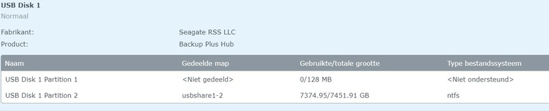

Sinds de update naar DSM7 krijg ik steeds als ik een externe HD koppel (die ik gebruik om een backup op te zetten met Hyper Backup) de volgende melding:
Kan partitie 1 niet loskoppelen van het externe apparaat USB Disk 1. Ga naar Externe apparaten voor meer informatie of klik hier.
Ik kan hier weinig over vinden. Weet iemand wat ik hiermee aan moet? Externe HD en Hyper Backup werkt gewoon...
Als ik bij externe apparaten kijk zie ik dat er 2 partities op staan. Eentje die geformatteerd is als NTFS en waar de backup op wordt gemaakt (en bijna de volledige grootte van de schijf heeft) en dan nog een andere partitie van 128 MB waar ook bijstaat dat het formaat niet wordt ondersteund...
[ Voor 26% gewijzigd door zunrob op 24-12-2021 11:37 ]

zunrob schreef op vrijdag 24 december 2021 @ 11:33:
Die melding heb ik ook, en ik vermoed dat het bij mij gerelateerd is aan een
heel klein stukje niet toegewezen ruimte op die externe hdd.
Als ik kijk in externe apparaten en dan die specifieke schijf, zie ik ook dat dat deel niet ondersteund is.
Afbeeldingslocatie: https://tweakers.net/i/aUAZIAxK_3o4EXM8SS8rtWzP1IE=/800x/filters:strip_icc():strip_exif()/f/image/Oq9oBbrfxWnLCOMQ0aRKq4MS.jpg?f=fotoalbum_large

ppeterr schreef op vrijdag 24 december 2021 @ 11:36:
Je was me net voor, zie mijn edit. Bij mij is exact hetzelfde! Onder DSM6 heb ik deze foutmelding nooit gekregen. Ik snap niet zo goed waarom deze foutmelding nu wel komt, want de schijf is niet opnieuw geformatteerd.

zunrob schreef op vrijdag 24 december 2021 @ 11:37:
Ik zat er aan te denken om gewoon die partitie er af te halen, maar ben daar dus wat
huiverig voor. Heb er een kleine 8TB op staan. Geen idee of dat dan goed gaat :)
