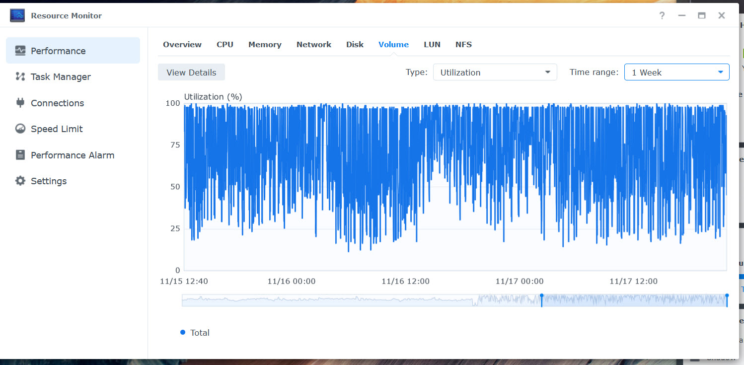

Visitor.q schreef op woensdag 10 november 2021 @ 10:39:
Warempel, het is alsof je bij de tandarts komt en de kiespijn is verdwenen; vannacht is de scrubbing onverwacht van ~55% doorgeprutteld naar 98% en ik kom ook weer makkelijk ingelogd. Hopelijk was het dan inderdaad reallocatie van bad sectors. Ik zal eens een SMART test doen als de scrubber klaar is.
Nou, het was dus niet de scrubbing, dat is goed afgelopen. Snelle SMART tests laten ook niets zien. Toch begonnen de schijven weer een flinke activiteit te vertonen, bij system monitor was naast de indexer toch de swap erg druk bezig ("Wisselen" heet dat proces in mijn Nederlandse DSM :+ ). Dat is gek, ik heb 60-70% geheugen in gebruik volgens de widget, dus waarom zou die swap nou zo druk zijn?
Sinds vannacht ook weer allemaal mails van Synology dat ze dan-weer-wel-dan-weer-niet het systeem kunnen vinden, en inderdaad, ik kan het systeem momenteel niet benaderen.
Het IOwait probleem met swapping heb ik ook weleens gehad met een Linux workstation, jaren geleden. Toen was een sudo swapoff een goeie test, denk dat ik dat hier ook maar eens ga doen. Ik begreep dat je het geheugen ook kun uitbreiden van 1>8GB. Dat wil ik best doen, maar zou dit dan toch een geheugen probleem kunnen zijn? Los van DSM7 en de standaard apps als photos, video en hyper backup draait er eigenlijk niets op...
Visitor.q schreef op donderdag 11 november 2021 @ 12:23:
..en de standaard apps als photos, video en hyper backup draait er eigenlijk niets op...
Je hebt er nu maar 1 GB inzitten ? De apps die je noemt zijn over het algemeen wel de meest zware.
  • Visitor.q
  • Laatst online: 21-10 23:29
DukeBox schreef op donderdag 11 november 2021 @ 13:17:
Ja, 1GB, zo is hij standaard. Een eventuele uitbreiding van het geheugen maakt ook de garantie ongeldig dus het ontwerp is zoals het is bedoeld met toch redelijk standaard software (photos en videos draait meestal niet eens echt, het is slechts geinstalleerd).

  • ymoona
  • Laatst online: 11:57
Omdat ik nog wat vragen kreeg over een mogelijke upgrade van een DS220+ naar een DS720+ ben ik wat dieper in de performance van mijn nas gedoken. Met name op de IOPs. Diskstation is wat dat betreft best wel tof, je kan zelf recording aanzetten van de performance en alerts instellen :-)
Afbeeldingslocatie: https://i.imgur.com/oRGNFR9.png
Is het gebruikelijk dat de nas zo hoog in utilization van de volume zit? De spike die je ziet is als ik de VM van hassio herstart. Hoe ziet jullie utilization eruit?

  • Shadow771
  • Laatst online: 22-08 12:30
ymoona schreef op woensdag 17 november 2021 @ 20:03:
Nou..... hier is dan mijn DS718+ waar ook 2 VM's (vDSM en een Ubuntu server) en (inmiddels) 21 docker containers op draaien:
Afbeeldingslocatie: https://publicshare.vlnet.nl/twkpost68997694454/disk-util.jpg
Zover ik heb kunnen zien met htop komt de meeste disk I/O echt door mn MariaDB container.
PS: Ik zit er dus serieus aan te denken om hiervoor een DS720+ aan te schaffen voor de read-write SSD caching mogelijkheden.
  • ymoona
Shadow771 schreef op woensdag 17 november 2021 @ 21:54:
Haha, dan valt mijn load nog behoorlijk mee. Maar we zitten op het zelfde plan.

Poeh, is er in DSM7 nog een optie om dit proces te versnellen? Behalve aanpassen global setting naar run raid resync faster?
Afbeeldingslocatie: https://tweakers.net/i/b2fJyvOIvh1BxYsNYTpEQGqb320=/800x/filters:strip_exif()/f/image/7iHolfKM4jx80R6TRGkkpk0K.png?f=fotoalbum_large
Afbeeldingslocatie: https://tweakers.net/i/6WVF28jKTB6V_uUhv5dapkmfe60=/full-fit-in/4000x4000/filters:no_upscale():fill(white):strip_exif()/f/image/t29QPql0BNMXGsjuInW5NoMw.png?f=user_large
