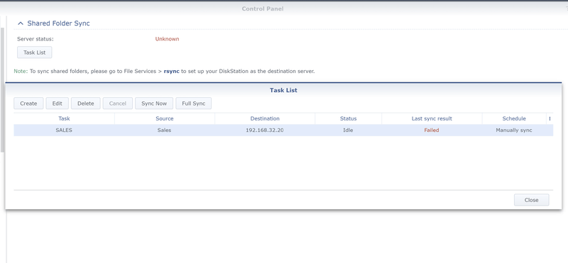

  • kuwerti
  • Laatst online: 28-09 12:53
DukeBox schreef op vrijdag 29 oktober 2021 @ 15:57:
Dat is weer een omweg en traag, zit je ook met de- en encrypten, terwijl dat met folder sync gewoon 1 op 1 gaat. Ook een re-sync voor het overgaan is makkelijker dan met een backup/restore (zelfs met single copy).
Vergeet niet transfer compression en evt. block-level sync aan te zetten als je CPU's stevig genoeg zijn.
Dat kan je fine-tunen door naar je resource monitor te kijken en cpu load, io-wait en network load in de gaten te houden.
Ben nu bezig met de webdav (ik kopieer shared folder by shared folder) sommige shared folders gaan zonder problemen. Bij andere blijft het gehele process hangen voordat er ook maar gekopieerd gaat worden. ik zie dan dit:
Afbeeldingslocatie: https://tweakers.net/i/k7QbwxFbUBu-6jfSiO2IrQNJROU=/800x/filters:strip_exif()/f/image/98VPBEWODvsaf4SmVZs7hs0H.png?f=fotoalbum_large
De NAS waarop ik dit doe (de target) schijnt wel erg druk te zijn. dat moet wel te maken hebben met de kopieeractie omdat ik de enige ben die de nas momenteel gebruikt.
Afbeeldingslocatie: https://tweakers.net/i/vvwgTkMdBATMyNu5QAzUTT069n0=/800x/filters:strip_exif()/f/image/TJEwkt7ZG0E6EHYJtSVMZ8m7.png?f=fotoalbum_large
Wat ik wel zie is dat de TOTAL SIZE (in het eerste plaatje) heel langzaam oploopt. ik kijk het nog even een uurtje aan, maar het is wel traag af en toe.

kuwerti schreef op zaterdag 30 oktober 2021 @ 08:57:
Dat klopt, eerst wordt de metadata verzameld, en bij webdav gaat dat nog eens een factor x trager. Vandaar ook dat ik aangaf dat dit niet de meest efficiënte manier is.
  • kuwerti
DukeBox schreef op zaterdag 30 oktober 2021 @ 09:01:
ok, ik wacht het rustig af. ik zie de total-data size nog steeds oplopen, dus over een uurtje of 4 kijk ik wel weer.

  • kuwerti
DukeBox schreef op zaterdag 30 oktober 2021 @ 13:39:
Ja, doen op de manier die ik aangaf.
heb geprobeerd om dit via folder-syn voor elkaar te krijgen. heb de task aangemaakt. de connectietest is geslaagd. Echter als ik nu full-sync doe dan krijg ik een foutmelding, maar geen idee wat er nu aan de hand is:
Afbeeldingslocatie: https://tweakers.net/i/AUPVSURQsx_JsnBkR8l3LhJ2ZF0=/800x/filters:strip_exif()/f/image/5NslNfVoVz1guEQS30TRfl2Y.png?f=fotoalbum_large
het bleek dat ik al een SALES folder had op de doel-nas. deze heb ik nu verwijderd en nu staat de task op 'SYNCING' kijken hoe snel dit nu gaat :-)

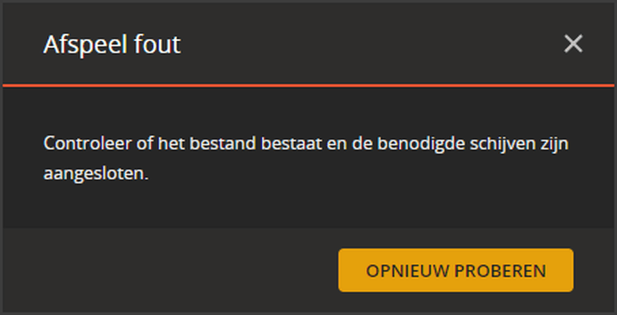

  • Zenyatta
  • Laatst online: 10:51
Zenyatta
Tsjakka!
Nou, vandaag mijn nieuwe DS920+ ingesteld. Ging heel voorspoedig. Alles lijkt weer te werken. Krijg alleen Plex niet helemaal aan de praat.
In de interface zie ik videobestanden (die er in de oude NAS in stonden), maar het afspelen levert een foutmelding op:
Afbeeldingslocatie: https://tweakers.net/i/Nzshmzv_T-XYOHLGAICk1D2GVBU=/full-fit-in/4000x4000/filters:no_upscale():fill(white):strip_exif()/f/image/PZANyk3ldXQ361FX6ePLC3rL.png?f=user_large
Heb mijn schijven over gezet, maar ben er nu een extra bij aan het zetten. Lijkt me niet dat dat het probleem is, maar toch.
Ik heb al gekeken of Plex de benodigde machtigingen heeft. Dat lijkt zo te zijn. Ook de bibliotheken in Plex al meerdere keren vernieuwd. Dat maakt niets uit. En als ik een van de bronnen opnieuw wil toevoegen, kan die niets vinden.
Iemand een idee waar ik dit moet zoeken? Is het een Plex-issue of een host issue?

Zenyatta schreef op maandag 1 november 2021 @ 19:53:
DSM7? Zo ja, heb je de DSM7 package geinstalleerd en Plexmediaserver user de juiste rechten op je mappen gegeven? Dit is allemaal veranderd namelijk.
The long read: https://www.blackvoid.club/plex-migration-with-dsm-7/
The short: https://www.androidcentra...ion-issues-synology-dsm-7

  • Zenyatta
Zenyatta
Tsjakka!
wvkreg schreef op maandag 1 november 2021 @ 21:39:
Top! Was eigenlijk al best een eind, maar met het stappenplan van the long read werkt het nu weer!
Thanks!

  • thejoker80
thejoker80
leuk hè?
net mijn ds188 geupgrade naar dsm7 (radarr kon geen series meer toevoegen, ik hoopte dat dit de oplossing was. Nou, radarr doet het weer :) ) Helaas geeft plex nu een foutmelding als ik 'iets' probeer af te spelen:
"Playback error: the file associated with this item is not accessible by the server. Please verify that the file exists and the necessary drive is available".
Ik heb wat met machtigingen op de plex map lopen klooien (volledig beheer enzo) maar dat mag niet baten... Iemand enig idee?
