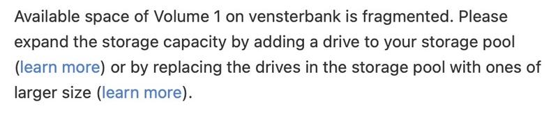

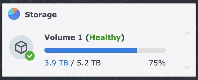

Dit zijn de perikelen van een BTRFS systeem.
Een BTRFS weet nooit hoeveel data er precies in gebruik is, dus die 75% is maar een "best estimate".
Dit komt doordat het een COW systeem is en dus afhankelijk van hoe vaak er wijzigingen optreden er meer links onderhouden moeten worden.
Vooral snapshots maken is funest hiervoor.
Defragmenteren veroorzaakt alleen maar meer "Bloat" van je filesystem vooral als je read-only snapshots hebt, dus de performance gaat iets omhoog maar je maakt weer meer links en dus meer ruimte kwijt.
Het enige wat jouw helpt is meer ruimte maken door op te ruimen of meer diskruimte aan het volume toevoegen.
De kreet "is fragmented" moet je niet interpreteren dat je moet defragmenteren.
Dat is overigens het advies ook niet dat in je melding staat.
Bedankt voor de uitleg. Ik ga wat dingen wissen om ruimte vrij te maken.
