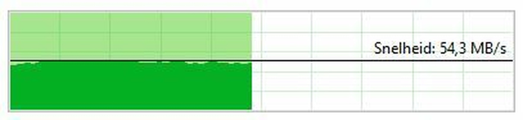

Ik heb een nieuwe DS118, en een DS116 al langer in gebruik.
MEt een 10TB seagate schijf erin, haal ik nu bij grote, lange file transfers een miserabele 30-35MB/sec. Bron van de data is een via USB 3 aangesloten samsung SSD T5 2TB. Daarmee haal ik naar de interne SSD zo'n 500MB/sec.
Een zoektocht op google levert op dat ik de MTU waarde zou kunnen vergroten. Weet überhaupt niet of dat de magische factor is, maar als ik op mijn mac mini m1 de MTU waarde op 9000 ("jumbo frames") zet en op de DS118, dan kan ik wel via de webbrowser opd e DS118 inloggen en beheren, maar de apple verkenner/Finder ziet dan de mappen op de DS118 ook, maar ik zie geen inhoud meer, hij blijft hangen.
Ik zie dat op de ziggo router de maximale MTU 1500 is. Zou dat het probleem zijn, of moet ik misschien het ergens anders zoeken om de snelheid op te krikken naar 100-110MB/sec zoals op mijn DS116?
Als ik de MTU weer op de mac en synology terugzet naar 1500 werkt alles weer normaal, maar zit ik met dezelfde lage transfer snelheid.
@JAHRASTAFARI jumbo frames gebruik je normaal gesproken alleen op een gescheiden storage netwerk waar alle componenten dit moeten ondersteunen. Internet verkeer en andere componenten die het niet ondersteunen wil je liever niet fragmenteren, zeker niet met een simpele switch zonder (of met beperkte) port buffers.
Hoe dan ook heeft het wijzigen van de MTU maar een zeer beperkte invloed op de transfer snelheid, bij gigabit heb je ongeveer 80k frames/sec bij 1500 MTU tegenover 14k frames/sec bij 9000 MTU hier haal je maximaal 4Mbps winst uit (dus maar 4%). Voordeel is wel de lagere CPU load (minder frames), nadeel is de (meestal) hogere latency.
Overigens als je frames niet 9K aan data bevatten heb je juist weer meer overhead, vandaar dat het niet handig is om storage en andere dingen via dezelfde interface te laten lopen.

DukeBox schreef op vrijdag 30 juli 2021 @ 09:39:
OK, maar hoe krijg ik dan de snelheid omhoog?
EDIT: opgelost, ik heb de DS118 in de ziggo router/switch geplugd ipv via een andere domme switch in de meterkast.

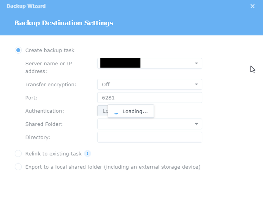

Vandaag even wat testen gedaan met HyperBackup.
Er is een source DS218 die DSM 7 draait
Er is een target DS216j die DSM 7 draait.
Op de target locatie staat ook een DS220+ die DSM 6 draait.
1 ) Het is niet mogelijk om een HB vanaf de 218 naar de 216j te maken. Bij het instellen krijg ik het inlogveld niet te zien. Rsync werkt wel.
2 ) Na het omzetten van de port forwarding kon ik zonder enig probleem HB opstarten naar de 220+
3 ) Het lijkt er dus op dat er iets vreemds is met de 216j is. Mogelijk ging er iets mis met de upgrade van 6->7 Ik heb daar de schijf uit gehaald en vervangen door een lege en helemaal opnieuw geinstalleerd.
Natuurlijk de port forwarding in orde gemaakt. Weer is HB niet mogelijk en rsync wel.
Ik kon trouwens ook een HB maken van de DS220+ naar de DS216j. Maar dat is op het zelfde netwerkt.
Mijn conclusie is:
De DS218 is in orde. Die kan in principe gewoon een HB sessie opstarten naar de DS220+. Dat betekent dat de hele netwerk keten ook in orde is. Daar wijst het werken van rsync ook op. Ik ben dus ook in staat de port forwarding juist in te stellen.
Er zit niets bijzonders in de DS216j bijvoorbeeld veroorzaakt door het upgraden. Een verse install doet het ook niet.
Het lijkt er op dat er (soms) HB niet werkt van Dsm7 > DSM 7
Zie ik iets over het hoofd?

Ortep schreef op zaterdag 31 juli 2021 @ 10:39:
Mijn conclusie is:
Ik had hetzelfde probleem al op dsm6. Heeft heel lang goed gewerkt en van de ene op de andere dag niet meer. Ik heb van alles geprobeerd maar niets werkte. Toen bleek rsync te werken en ben ik gestopt met troubleshooten.
Bij de overgang naar dsm 7 werkte het weer een poosje. Daarna hetzelfde probleem. En nu gebruik ik weer rsync.
Heb dus geen oplossing alleen een bevestiging dat het niet werkt.
Toevoeging: lokaal LAN, dezelfde dsm versies.
Denk niet dat dit hetzelfde probleem is.
Lokaal Lan werkt hier alles prima, en elders op het internet vind ik wel problemen over het internet maar nergens soortgelijk problemen op een lan.
Verder denk ik dat zonder dat er iets wijzigt en Hyperbackup eerst werk en dan zomaar niet meer heel vreemd is.
Denk eerder dat zoiets met je netwerkconfiguratie te maken heeft.
Verder heeft @Ortep al problemen heeft met het vinden van de remote Hyperbackuk Vault en jij niet.

@Ortep gebruik je de default poorten met rsync, of een andere portmapping? Het lijkt er een beetje op of het target doorgeeft op welke poort hij data wil ontvangen en dit niet overeenkomt met de poort die je ingesteld hebt staan. In hetzelfde netwerk of met VPN werkt het dan wel omdat je niet doorhebt over welke poort hij eigenlijk communiceert.
Waar is Jos de Nooyer toch gebleven?
  • Ortep
Ortep
Soylent Green is People!
kraats schreef op zondag 1 augustus 2021 @ 13:00:
De DS216 en de DS220 staan op dezelfde locatie.
De DS218 ergens anders.
Ik gebruik de standaard mapping 22, 873, 6281.
Dat het werkt blijkt ook uit dat de DS218 gewoon naar de DS220+ kan backuppen over internet. Daar had ik voor de test even Hyperbackup Vault op gezet.
Het enige wat ik daar voor moet doen is de IP in de poortmapping veranderen.
De Rsync die altijd werkt gaat dan gewoon mee.
Als ik de DS216 vers installeer en daat Vault op zet dan werkt ook de rsync netjes, maar niet de Hyperbackup.
Afgezien van de hardware is het verschil tussen de DS220 en DS216 dat de DS220 nog op DSM 6 draait en de DS216 op DSM 7.

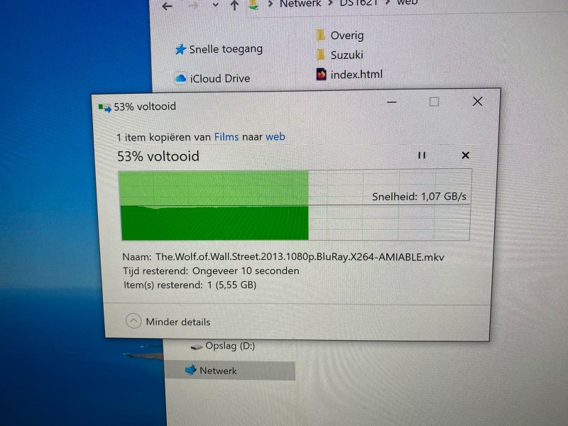

@Quakie ; ja bevalt goed. Vooral dat ik nu een 6-bay hebt bied meer uitkomst hoe ik het wil hebben wat opslag betreft.. maar het is mijn zoveelste Synology al.. de voorganger was een 920+ en daarvoor een 415+.. ook nog tig modellen daarvoor gehad.. slechts in al die jaren 1 defecte gehad (nee niet de 415+, die heb ik voorzien van een weerstand voordat de klokteller defect ging) volgens mij mn 412+ die steeds de LAN verbinding kwijt raakte..
Gebruik de 1621 hoofdzakelijk voor opslag, voorzien van 10GbE (dat was de reden om te upgraden van de 920 naar de 1621) en 4GB extra Ram, spul hangt aan een dito 10GbE switch (Netgear).. dat gaat rap. 1,08 GB/s sequentieel lezen, schrijven tussen de 950MB/s - 1,05 GB/s.
Daarnaast draait er surveillance op met 2 cams, webserver en plex.. moet me nog even gaan verdiepen in het nieuwe synology photo sinds DSM7. verder voorzien van 2x 6TB WD Red Plus (Raid0) en 4x 3,84 TB Seagate IronWolf Pro 125 (Raid5).. heb eerst nog 2x 6TB IronWolf Pro gehad ipv de WD’s maar die waren met 3 dagen retour; liepen veels te warm (48 graden ofzo in idle) en een constante resonantie (humm humm humm humm humm geluid.. vréselijk).. dus toch maar terug naar 5400 rpm WD. Nooit issues daarmee gehad. Voor wat betreft HDD was seagate de eerste en meteen de laatste keer. De surveillance draait overigens op de HDD’S; had gelezen op de synology site dat SSD’s afgeraden word ivm de versnelde wear.. al zal dat in mijn geval met die 125’s wel mee vallen gok ik
De 2x 6TB gebruik ik als backup van het raid5 volume en tevens staat het hele spul nog gemirrord op een DS420j welke 2 etages hoger staat in huis voorzien van 4x 4TB WD Red ook in Raid5. Ik doe dat via HyperBackup.
een nadeel van de DS1621;
Wanneer de CPU load langere tijd hoog is en de cpu temp ook oploopt, komt gelukkig weinig tot niet voor, maar áls; dan gaan beide fans op full-speed en dan is het een behoorlijk lawaaierig ding..

Welke snelheden mag ik verwachten bij het bulk over kopiëren van (media) data? Hangt waarschijnlijk ook van de bron af. Heb een oude wd mybooklive (zo’n single disk netwerk drive) die vrij traag is.
Had met syncback een back een profiel gestart om alles van de mybooklive te halen. In eerste instantie ging het enkel aan 12-14MB/s. Nu haalt de transfer ineens 38-40MB/s idee waarom.
Het betreft +- 1,4TB , zal nog wel even bezig blijven :z :z

Mijn ervaring: kopieeren van grote bestanden (paar Gb en meer) ging met snelheden boven de 100MB, kleinere bestanden dan zakt de snelheid in tot 60/70MB. Twee Synology NAS-en, WD red schijven, unifi switchje en samba protocol.

  • DNN!S
Laagheim schreef op woensdag 4 augustus 2021 @ 17:01:
Grappig dat jullie het hier over hebben want heb er toevallig heel erg op gelet met welke snelheden ik van de oude (214play) naar de nieuwe Syno (420j) kon.
- Van oude naar nieuwe Syno rechtstreeks over het netwerk kwam ie niet verder dan 15MB/s. Maar ik heb het vermoeden dat het, omdat ik het in de verkenner deed, van Syno1 via laptop naar Syno2 ging.
- Van laptop naar Syno (of andersom) gaat het max ongeveer met 30MB/s
- Van Syno naar ingeplugde externe HDD ging het met 70MB/s
En dat terwijl ik over hetzelfde netwerk makkelijk 500 MB/s haal. Dan lijkt de Syno wel echt een bottlenek die ik niet kan verklaren.
*edit: MB/s goed gezet :)

DNN!S schreef op vrijdag 6 augustus 2021 @ 08:23:
- Van oude naar nieuwe Syno rechtstreeks over het netwerk kwam ie niet verder dan 15mb/s. Maar ik heb het vermoeden dat het, omdat ik het in de verkenner deed, van Syno1 via laptop naar Syno2 ging.
- Van laptop naar Syno (of andersom) gaat het max ongeveer met 30 mb/s.
- Van Syno naar ingeplugde externe HDD ging het met 70 mb/s.
En dat terwijl ik over hetzelfde netwerk makkelijk 500 mb/s haal. Dan lijkt de Syno wel echt een bottlenek die ik niet kan verklaren.
Haal je hier MB/s of mbps door elkaar heen of heb je een 10gbps netwerk liggen? Want 500megabyte per seconde over een 1gbps netwerk gaat natuurlijk niet.

spokje schreef op vrijdag 6 augustus 2021 @ 08:26:
Dennisdn heeft het hier zelfs over 500 millibit/seconde.
SMB3 gebruiken, dan gaat het verkeer direct tussen de 2 nassen (iig bij mijn 214se en 420J)
Ik haal overigens tussen beide eigenlijk altijd het max van het netwerk (bij grote files) 125 MB/s, maar beide nassen zitten ook op dezelfde switch.
Bedoel MB/s :)

Afgelopen paar dagen mijn eigen NAS en die van mijn vader (beide een DS920+) naar DSM 7.0 geüpgraded, maar sinds die upgrade heb ik een probleem met Hyper Backup.
Vanuit de NAS van mijn vader naar mij backuppen werkt prima, maar als ik die van mij andersom wil instellen dan kan ik niet inloggen om vervolgens de wizard verder te doorlopen. Het enige wat ik zie is iets van 1 seconde een "loading" schermpje als ik op "Login" klik en die verdwijnt vervolgens weer, zonder een login popup te geven:
Afbeeldingslocatie: https://tweakers.net/i/F0RixSa0ViliOSZO8l1Qaawf2vE=/full-fit-in/4000x4000/filters:no_upscale():fill(white):strip_exif()/f/image/v1jwG5qcocPsWKZJvVQks34M.png?f=user_large
Dit werkte prima op de vorige versie van DSM overigens en ik heb alle verschillende settings al geprobeerd (transfer encryption aan uit en trust en ignore), maar dat mocht niet baten.
Ook de standaard dingen gecontroleerd als firewall rules en ook vanuit mijn pc kan ik via een telnet een connectie opzetten op de poort van Hyper Backup en het externe IP van mijn ouders huis. De oorzaak zal dus ergens in de software liggen, maar ik ben er nog niet achter.
Iemand enig idee waar te zoeken of verder te troubleshooten?

Arachnan schreef op vrijdag 6 augustus 2021 @ 12:12:
Heb je een gebruiker aangemaakt en heeft deze de juiste rechten de folder?
  • Arachnan
  • Laatst online: 15-10 13:22
nielsn schreef op vrijdag 6 augustus 2021 @ 12:17:
Daar kom ik niet eens ;) Normaliter krijg je een login popup waarin je de user en wachtwoord kan invoeren, maar die verschijnt dus niet meer sinds de upgrade naar DSM 7.0.

Arachnan schreef op vrijdag 6 augustus 2021 @ 12:19:
Heel herkenbaar...dat is bij mij ook zo. Niet aan de praat te krijgen.
Andere mensen hebben geen probleem. Jij en ik blijkbaar wel. Lees maar eens terug wat ik allemaal al geprobeerd heb.

  • kraats
  • Laatst online: 23:03
kraats
Ik rol
Ik las op een ander forum dat er waarschijnlijk op de achtergrond iets mis gaat met het openen van de poorten voor HyperBackup. Bij sommigen blijft een firewall-instelling actief. Helaas kregen zij het alleen weer werkend door middel van een herinstallatie van DSM.

  • Arachnan
Het vreemde is dat ik net de NAS naar het internet ontsloten heb via DDNS met een xxx.synology.me adres en dat werkt wel voor Hyper Backup. Het directe IP alleen nog steeds niet. Nouja dat wilde ik sowieso al doen ivm Synology Photos dus in mijn situatie niet heel erg :)

kraats schreef op vrijdag 6 augustus 2021 @ 12:58:
Mogelijk heeft ze dat geholpen. Bij mij was dat ook de oplossing niet. Ik heb de oude schijf er uit gehaald en er een nieuwe ingezet. Daarna DSM 7 vers geïnstalleerd.
Nog steeds geen succes. Rsync werkt, HB niet.
Tenzij de firewall instellingen ergens buiten de schijf worden opgeslagen zou ik toch een schoon systeem moeten hebben na deze actie.

Dat is wel heel erg traag ja.. zeker in vergelijking met wat ik hier heb haha!
Afbeeldingslocatie: https://tweakers.net/i/ZLJy-TOaRHTlGy5RlVLEnqDsM8Q=/800x/filters:strip_icc():strip_exif()/f/image/X2ecBOwaLdE5une06RJLSvEI.jpg?f=fotoalbum_large
Je hoort een login popup van je browser in een nieuw venster te krijgen. Mogelijk heb je een adblocker of popup blocker die nogal actief is ?
