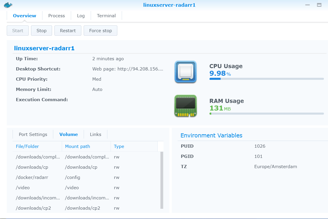

Kent iemand deze error en een evt oplossing mbt Radarr in een Synology Docker.
Import failed, path does not exist or is not accessible by Radarr:
Ik heb deze handleiding gevolgd: https://drfrankenstein.co...docker-on-a-synology-nas/
Settings:
Afbeeldingslocatie: https://tweakers.net/ext/f/APlDuvjjDDHZNyEX6OePpQCZ/full.png

@wvkreg Deze melding heb ik ook gehad, je zit wellicht met hetzelfde probleem als @Psvtje10. Radarr kan ook net als Sonarr een andere UID en GID inzetten voor de lees en schrijfrechten. Dit omdat ze in een Docker container zitten. Dan moet je ook nog even in 'Download client' een remote path neerzetten, en niet ook nog eens in nzbget een mounting point instellen. Of wel in nzbget en niet in sonarr/radarr, maar dat liep bij mij uiteindelijk niet lekker genoeg.

  • wvkreg
  • Laatst online: 17-11 16:58
Ik snap het niet.
Mijn volume is als volgt
/volume1/downloads/
docker staat in volume1/docker
Download films gaan naar /volume1/downloads/cp
Tijdelijke mappen naar /volume1/downloads/incomplete en /volume1/downloads/incomplete
In Docker staan deze mounts:
Afbeeldingslocatie: https://tweakers.net/ext/f/XcLr2Aj3S31mUQcal0UZDQFS/full.png
Hoe moet ik het nu goed instellen?
