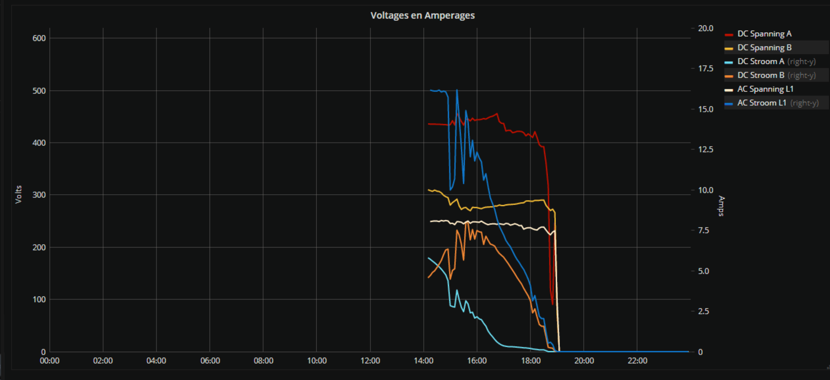

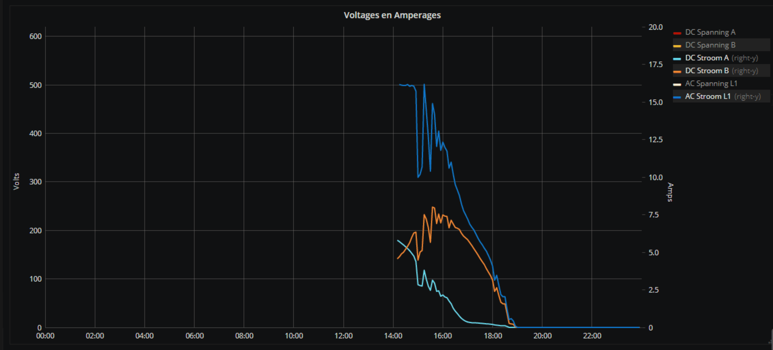

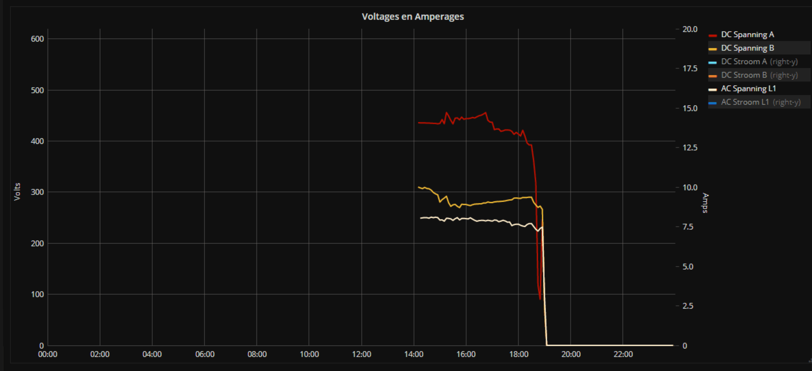

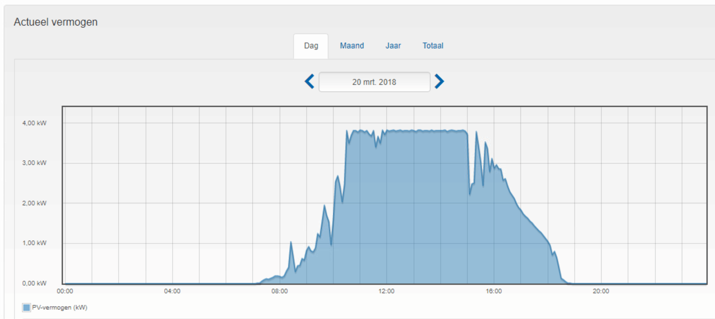

Ik zit met een vraag/fenomeen waar ik niet onmiddellijk een duidelijk antwoord op kan formuleren. Ik hoop dat @mux of @migjes hier hun (zon)licht even op willen laten schijnen want ik vind het maar raar.
Ik heb sinds kort (staat hierboven ook even, beetje dubbel op) een PV installatie liggen:
  • Totaal 23 panelen: Bisol 280Wp
  • 14 panelen Zuid Oost
  • 9 panelen Zuid West
  • 280Wp per paneel
  • Sunny Boy 4.0 specsheet
  • -38°, 51° orientatie
  • 40° dakhelling
Wat ik nu zie in de Sunny Portal, de lokale webpagina van de SMA omvormer en mijn data in Grafana is dat de omvormer nu lijkt af te vlakken rond de 3.8kW. Een buurman die een gelijkaardige configuratie heeft liggen maar iets lichter (17 panelen, 295Wp, 10 zuidoost, 7 zuidwest met een Sunny Boy 3000TL (specsheet)) ziet de omvormer tot tegen zijn grens van 3kW gaan en daar netjes aftoppen.
Wat gebeurt er bij mij? Is het een kwestie dat ik nog niet voldoende panelen heb liggen en dat de omvormer gewoon niet meer het net kan opduwen omdat hij "te weinig" panelen heeft, of is mijn omvormer toch al aan het aftoppen/afvlakken maar krijg het maximum niet op het net geduwd omdat bv. het voltage nog "te laag" staat?
Ik vind het namelijk HEEL raar dat die lijn zo vlak loopt...
Het AC voltage kan ik pas vanaf 14h10 laten zien (stond toen pas in InfluxDB en Grafana) maar blijft over de gehele lengte wel rond de 250V zitten
Afbeeldingslocatie: https://tweakers.net/ext/f/9osvKqsKan4fkaAAhGgjVIPp/full.png

mux
99% efficient!
Lager aftoppen komt meestal door een niet-optimale MPPT spanning of stroom en bij slechte installatie tot een te hoge AC spanning. Het ligt heel erg aan hoe de inverter in elkaar zit. Ik GOK op basis van je data dat dit komt door de string van 9 panelen die roet in het eten gooit.
Een te hoge AC spanning maakt meestal niet zo'n mooie vlakke lijn. Die wordt juist *lager* precies op het midden van de dag wanneer er meer zonnepanelen elders invoeden. Het moet dus wel iets intern in de omvormer zijn.
Ik ben niet bekend met deze types SMA, maar als het lijkt op andere inverters, dan zitten er twee 2kW MPPTs in die invoeden op een gemeenschappelijke invertertrap. Die MPPTs hebben een maximum ingangsstroom die berekend is op de nominale spanning, in dit geval 365V. Alles daarboven werkt altijd op vol vermogen, alles daaronder kan proportioneel minder vermogen invoeden.
Je string van 14 panelen met >400V invoedingsspanning is dus prima. Je string van 9 voedt op hun MPP maar 280V in, dus het maximumvermogen dat de MPPT daarmee kan invoeden is (280/365)*2kW = ~1530W. Op basis daarvan verwacht je dat je dus zult aftoppen op ~3,5kW. In werkelijkheid zal er wel wat marge in zitten, dus topt hij iets hoger af - blijkbaar zit er zo'n 15% extra marge op, of kan de 14-paneel MPPT net iets meer dan 2kW invoeden.
Deze analyse is totale bullshit als de omvormer anders in elkaar zit, dus bergen zout enzo.
Als je een paneel bijlegt en dit fenomeen weggaat, weet je dat het hier inderdaad aan ligt.
is de omvormer niet gewoon op een lager vermogen ingesteld door de installateur om netjes binnen de 16A van een standaard groep te blijven? (16x230=3680 watt).

Ik kan volgende data nog presenteren, betekent dit wat voor jullie in dit verhaal?
Afbeeldingslocatie: https://tweakers.net/ext/f/tiToDLqZP8gBx5m7Wz1ACtVd/full.png
Volts
VoltsAmps

Daar heb ik dus ook mijn twijfels bij maar ik ben zelf niet genoeg technisch onderlegd om te zien welke waarde eigenlijk niet naar behoren is en wat daarvoor moet gebeuren.
Het is namelijk zo dat als ik 2 à 3 panelen wil verhuizen dat ik dan een lager gelegen klein dakje (zelfde orientatie, zelfde helling, dus zou prima kunnen) moet aanslaan en dat er daar dan ook een frame geplaatst moet worden. Misschien toch even wachten met de factuur te betalen O-)
DanTm schreef op woensdag 21 maart 2018 @ 12:08:
Dat is een valide vraag, maar volgens Sunny Explorer is dat niet het geval, maar dat gaat de installateur zodadelijk even nakijken...

HyperBart schreef op woensdag 21 maart 2018 @ 12:58:
hij lijkt wel redelijk exact op 16A af te kappen...
  • HyperBart
  • Laatst online: 17-10 20:36
DanTm schreef op woensdag 21 maart 2018 @ 13:02:
Touché

@HyperBart Ja, die DC stromen/spanningen kloppen niet met mijn verhaal. Dit lijkt echt een beperking van 16A AC te zijn.
De installateur heeft zonet via een Teamviewer sessie even de situatie thuis bekeken. Door weer en wind is mijn installatie op meerdere dagen doorlooptijd op het dak en in huis gezet.
De net-norm (maw, datgene wat door SMA wordt beschermd door een Grid Guard code) stond bij mij nog op default (en dat was me ook al opgevallen). Deze net-norm kan tot 10 uur na de eerste power-on van de SMA inverter ingesteld worden, hierna gaat de SMA "op slot" en kan men dit soort parameters alleen aanpassen na het invoeren van een Grid Guard code die je alleen als erkende installateur met voldoende opgeleid personeel kan verkrijgen van SMA. Die code vind je trouwens ook echt heel moeilijk niet op het internet, bizar goed beschermd maar ook niet meer als normaal aangezien dit persoonlijke, unieke aan de installateur geassocieerde codes zijn.
EDIT: blijkbaar heerst er bij een aantal mensen nu het idee dat ik over deze code beschik, dit is niet het geval en moest dit al zo zijn dan ga ik die ook niet delen, de installateurs doen (terecht) er alles aan om die te beschermen want hier kan je net verstorende parameters mee aanpassen.
Na het instellen van de norm voor Belgie (C10/11:2012) (voor Nederland is die norm NEN EN-50438:2013) begon de omvormer spontaan een 180W extra op te wekken! Prima! *O*
Had de installateur dit moeten zien? Bwoah, ik vergeef het hen, want toen men de volledige installatie wou doen waaide het zo hard dat men toen alleen de omvormer heeft geplaatst (spanningsloos). Op een andere dag hebben ze de panelen op het dak geplaatst waarbij ik maar eventjes thuis was en men kon de installatie dus niet volledig in dienst stellen want de zekeringsautomaat stond nog uit. Ik vermoed dat normaal de technici die de installatie leggen deze parameter setten binnen de 10u.
https://www.sma-benelux.c...latie/sunny-boy-1525.html
IN DIENST STELLEN
Bekijk onze video hierover: Sunny Boy 1.5/2.5: Installatie en inbedrijfstelling
De omvormer wordt geleverd met standaard instellingen, dus moet steeds ingesteld worden voor het land waar het wordt geïnstalleerd. Hierbij wordt landnorm C10/11:2012 ingesteld voor België of NEN EN-50438:2013 voor Nederland. Het in dienst nemen doet u onmiddellijk, omdat bepaalde parameters na 8 uur geblokkeerd worden door de Grid Guard bescherming. Installateurs met een SMA Grid Guard Code kunnen deze parameters te allen tijde aanpassen.
[ Voor 16% gewijzigd door HyperBart op 21-03-2018 22:48 ]

Ik zie hier vaak het afkortingkje Vmpp voorbij komen. In relatie tot mijn opstelling en wat we eerder zag op de grafieken bij mij: hoe zit dat bij mij en wat is daar de uitleg achter? Ik heb nu bv. panelen liggen met een Vmpp van 31,1V en ik zie dat dit bij verschillende panelen die hier voorbij komt een stevig stukje hoger ligt?
Op een mooie maart-dag ligt dat bij mij rond de 430 tot 450V?
@HyperBart
Zoek even op @migjes en Vmpp.
Dan vind je alle antwoorden...
Bijvoorbeeld: migjes in "Elektriciteit opwekken met zonnepanelen (PV) Deel 5"
Kortgezegd: het gaat om het aantal cellen in een paneel en je probeert de ideale Vmpp te maken voor de stringomvormer ivm hoogste rendement wat je zou kunnen halen.
Dus kan je gebruik maken van 60 cell, 72 cell of 96 cell panelen, die hebben allemaal een verschillend voltage.
[ Voor 10% gewijzigd door AUijtdehaag op 22-03-2018 20:34 ]
  • HyperBart
AUijtdehaag schreef op donderdag 22 maart 2018 @ 20:29:
@HyperBart
Zoek even op migjes en Vmpp.
Dus kan je gebruik maken van 60 cell, 72 cell of 96 cell panelen, met allemaal een verschillend voltage.
OK, er is me wat duidelijk (wat dan open klem spanning, nominale spanning en alle andere soorten willen zeggen nog niet) maar als ik dan naar de datasheet kijk van mijn SMA SB4.0 kijk:
http://files.sma.de/dl/28329/SB30-50-DNL1721-V24web.pdf
Max. ingangsspanning: 600 V
MPP-spanningsbereik: 140 V tot 500 V
Opgegeven ingangsspanning: 365V
Dan wil dat zeggen dat bij mij eigenlijk de string op Zuid-Oost een stevig overvoltage heeft en dat *EIGENLIJK* mijn string op het Zuid-West niet op zijn optimale spanning zit op mooie lente/voorzomer/nazomer/herfst dagen?
Open klem spanning zegt het al. Dat is spanning "onbelast", dus eigenlijk spanning "niet aangesloten".
Die treedt voornamelijk op bij het starten en stoppen van de omvormer, wanneer de stroom erg laag is.
Als die spanning te hoog is, doet de omvormer niets (meer), die 600 V dus.
Je probeert dus met het aantal panelen binnen de range van de omvormer te blijven.
