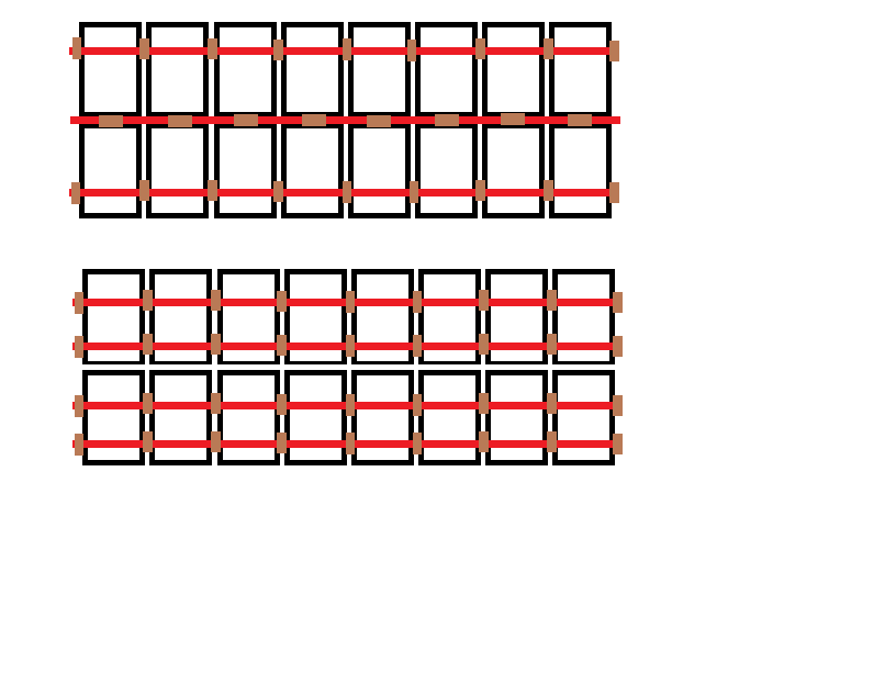

Zit toch nog een beetje te twijfelen tussen Cickfit of Flatfix eindklemmen voor mijn project.
Weet iemand of de eindklemmen ook precies de paneelhoogte hebben?
In het volgende filmpje lijkt dat namelijk wel zo (op 1:40)
YouTube: FlatFix Fusion - Het innovatieve en supersnelle systeem voor platte ...
en weet iemand toevallig ook hoe ver deze klemmen nog naast het paneel uitsteken?
[ Voor 8% gewijzigd door weasel op 03-10-2017 17:10 ]

weasel schreef op dinsdag 3 oktober 2017 @ 17:08:
Je kan de juiste hoogte bestellen ze hebben 3 maten geloof ik. Steekt +- 10mm eruit.

Jan-man schreef op dinsdag 3 oktober 2017 @ 17:14:
Dat snap ik, ik gebruik echter geen Flatfix systeem maar een aluminium koker.
Is die paneeldikte ook daadwerkelijk de hoogte van de klem, of ligt het paneel hoger/lager in de flatfix steun zodat deze hoogte van de klem afwijkt?

weasel schreef op dinsdag 3 oktober 2017 @ 17:20:
Nee liggen op de zelfde hoogte.

Een van de vorige keer een foto laten zien van hoe iemand zijn zonnepanelen op hun dak lagen, dit ivm dat ik de oude ophanging ~goedkoop~ kon overnemen.
Nu was de vraag of ik voor optie 1 of 2 moet gaan en of er echt iets 'verkeerd' is met optie 1
Afbeeldingslocatie: https://tweakers.net/ext/f/BP15lYWLXXyaEiWNsXeei95g/medium.png
Laten we er even van uit gaan dat kwa dakhaken het goed vast zit... dus eerder gaat over gewichtsverdeling etc

Icekiller2k6 schreef op donderdag 5 oktober 2017 @ 14:47:
Komen die dakhaken en rails goed uit met je dakpannen?
Lijkt me sterk...
En als het dan toch uitkomt, wat wil je ermee bereiken?
[ Voor 4% gewijzigd door AUijtdehaag op 05-10-2017 14:57 ]
  • Icekiller2k6
  • Laatst online: 13:00
AUijtdehaag schreef op donderdag 5 oktober 2017 @ 14:56:
Lijkt me sterk...
Bruine vlekken zijn dan ook geen dak haken... maar de bevestigingspunten ... schletter klemmen. Of bedoel je iets anders?

@Icekiller2k6
Ik bedoel inderdaad wat anders.
Iedere dakpan heeft bijvoorbeeld 32,5 cm hoogte.
Komt die middelste rail precies uit?
Je bent dus gebonden aan de dakpan, en gaat niet uit van je zonnepaneel.
Soms kan je nog iets schuiven met die panelen. Met 1 vast punt kan dat niet meer.
  • Jan-man
Persoonlijk gewoon optie 2 nemen. Waarom zou je 150 euro+- willen besparen op je bevestiging ?
  • Icekiller2k6
Jan-man schreef op donderdag 5 oktober 2017 @ 15:03:
Cause I am on a budget ;), en materiaal is niet nieuw dus moet ik nieuw materiaal bij kopen...
Een extra railing, nieuwe tussen klemmen ... mogelijk extra dakhaken (at 15euro per stuk telt dat al rap door niet waar ;)). Zoals wat andere mensen in dit topic vermeld hebben is materiaal bij kopen niet altijd eenvoudig van lokale installateurs (geen volledige installatie etc)
AUijtdehaag schreef op donderdag 5 oktober 2017 @ 15:03:
@Icekiller2k6
Goed punt, dit is echter een ruwe schatting.. het kan zijn dat de onderste/bovenste klemmen uiteraard hoger of lager komen dan ze nu op de afbeelding staan..
[ Voor 63% gewijzigd door Icekiller2k6 op 05-10-2017 15:06 ]

  • Rol-Co
  • Laatst online: 03-09 23:40
Rol-Co
3,8kWpZ 4,98kWpO-Z-W 2,86kWpN
Icekiller2k6 schreef op donderdag 5 oktober 2017 @ 15:04:
Een extra ailing, nieuwe tussen klemmen ... mogelijk extra dakhaken (at 15euro per stuk telt dat al rap door niet waar ;))
Hoe lag het bij de vorige eigenaar op dak dan? Dan kom je nu niet ineens tekort toch?
@Icekiller2k6
Vanuit de middelste rails kan hij altijd drie pannen naar boven en naar beneden, dat komt altijd uit omdat hij maar twee rijen plaatst.
@Icekiller2k6 ik maak me eerder zorgen of twee panelen op één rails goed geklemd komen te zitten?
En het is lastig monteren denk ik....
1 PVoutput . Dongen NB
  • Icekiller2k6
@Rol-Co
Totaal andere manier
https://www.mupload.nl/img/0o43pdkxa2ziv.jpg
https://www.mupload.nl/img/siviu9ixtjcxt.jpg
terwijl mijn dak
Garage voorkant
@reneeke1970
Op welke manier zou dit moeilijker vast te maken zijn?
[ Voor 30% gewijzigd door Icekiller2k6 op 05-10-2017 15:10 ]
MT Venus E 5KW (V151) P1 HomeWizard | Hackerspace Brixel te Hasselt (BE) - http://www.brixel.be | 9800X3D, 96GB DDR5 6000MHZ, NVIDIA GEFORCE 5090, ASRock X670E Steel Legend, Seasonic GX1600
@Icekiller2k6
Je zal toch materiaal bij moeten kopen.
Er zitten meer hoekbeugels bij, en je hebt meer tussenbeugels nodig.
Die schletter tussenklemmen zijn ook best breed. Wat blijft er over voor het paneel om op te rusten van de rail?

AUijtdehaag schreef op donderdag 5 oktober 2017 @ 15:13:
@Icekiller2k6
Yip dat is waar 1 tussen beugel heb ik extra nodig... en heb ik al voor 1 euro.. :) 2dehands bij iemand 5 min van me vandaan.
Was enkel de set aan het vergelijken hoe het door een installateur bij iemand geïnstalleerd was...
[ Voor 17% gewijzigd door Icekiller2k6 op 05-10-2017 15:16 ]
Icekiller2k6 schreef op donderdag 5 oktober 2017 @ 15:14:
3 beugels per paneel.
Jij durft... ;)
(gelukkig geen hoog dak met voetgangers eronder)
[ Voor 5% gewijzigd door AUijtdehaag op 05-10-2017 15:18 ]
Moeilijker omdat je de middelste rails kaars recht op je dak moet schroeven, de panelen volgen geen bocht!
En ze liggen maar twee cm op de rails ofzo????
En ze wegen 20 kg wat helaas telkens naar beneden wil. Je bovenste klem zit 1.25 boven je, kun je lastig bij
  • Icekiller2k6
@AUijtdehaag De bovenste rij blijft zitten..
De onderste rij zit inderdaad maar op 3 punten vast... de vraag is zijn die 2 extra hoek punten zoveel extra kwa zekerheid...?
Ik maakte me eerder zorgen over het doorbuigen van de panelen eerlijk gezegd.. :)
@reneeke1970
Als ik 4 rails doe is de bovenste nog steeds moeilijk bereikbaar of niet...? of bedoel je de tussen rail/klem?
[ Voor 19% gewijzigd door Icekiller2k6 op 05-10-2017 15:21 ]
Icekiller2k6 schreef op donderdag 5 oktober 2017 @ 15:19:
Wat door buigen betreft voldoe je niet aan eisen van solar frontier inderdaad.
Op de lange zijde bevestigen, min 20 cm uit de kant
Ja je tussen rails, altijd paneel lengte plus dakpan. Je bovenste rails zit toch 20/30 cm onder bovenkant paneel, scheelt veel tijdens balanceren hoor
[ Voor 13% gewijzigd door reneeke1970 op 05-10-2017 15:25 ]

Icekiller2k6 schreef op donderdag 5 oktober 2017 @ 15:28:
@reneeke1970
zullen het zondag eens bespreken over de koffie..
Met een koekje....
  • Jan-man
15 euro per dakhaak ? Zoek eens snel een andere leverancier!!!
Is je dak vlak ? Want anders ga je gedoe krijgen met uitlijning!
Maar waarom dan niet evve doorsparen voor die extra montage materialen ? Je gaat nu naar mijn mening op de verkeerde dingen bezuinigen. Ja natuurlijk zal het goed vast zitten met 3 maar niet zo vast als de normale manier met 4 montage balken.
Wat als een paneel naar beneden komt omdat je paneel net evve 1 max 2 cm beweegt wegens een rukwind ? Want meer ruimte heb je niet op die middelste montage balk. Nu zal dat niet snel gebeuren als het goed vast zit natuurlijk maar het blijft een risico.
  • Icekiller2k6
@Jan-man
je hebt uiteraard gelijk dat het misschien niet het juiste is om op te besparen, het is echter niet mijn 'idee'. Het was zo reeds gedaan en zag daarom ook niets verkeerd in om het zo te doen..
Door sparen kan uiteraard altijd, maar de terug verdientijd is dan wel altijd een belangrijk punt in dit geheel...

Zover ik kan zien zit het precies het zelfde, alleen de set en rails 90 graden gedraaid. :)
Rails kan je aan elkaar koppelen met schletter koppelstukken, ik heb er pas nog 4 gekocht.
Neem wel diegene met bouten en niet de parker versie, scheelt 2 euro.
Tussen en middenklemmen kosten maar 1,- of 1,10 bij gebruikte zonnepanelen.nl, ik heb ze gewoon extra op voorraad :) rails ook
@AUijtdehaag @reneeke1970
Hebben jullie de foto's gezien van de vorige eigenaar? Daar lag het ook zo.
Rail is 40mm en de klem is 18mm dus blijft 11mm per paneel over om te klemmen, dat is meer dan de bovenkant van de klem. Plus de klemmen zijn een 70-80mm breed dus behoorlijk oppervlakte.
@Rol-Co @Icekiller2k6
Het is .com
Edit: moet die ellende nog geschroeft worden op het dakbeschot ook. ;) >:)
Dat kost weer hout.
[ Voor 45% gewijzigd door AUijtdehaag op 05-10-2017 17:34 ]
