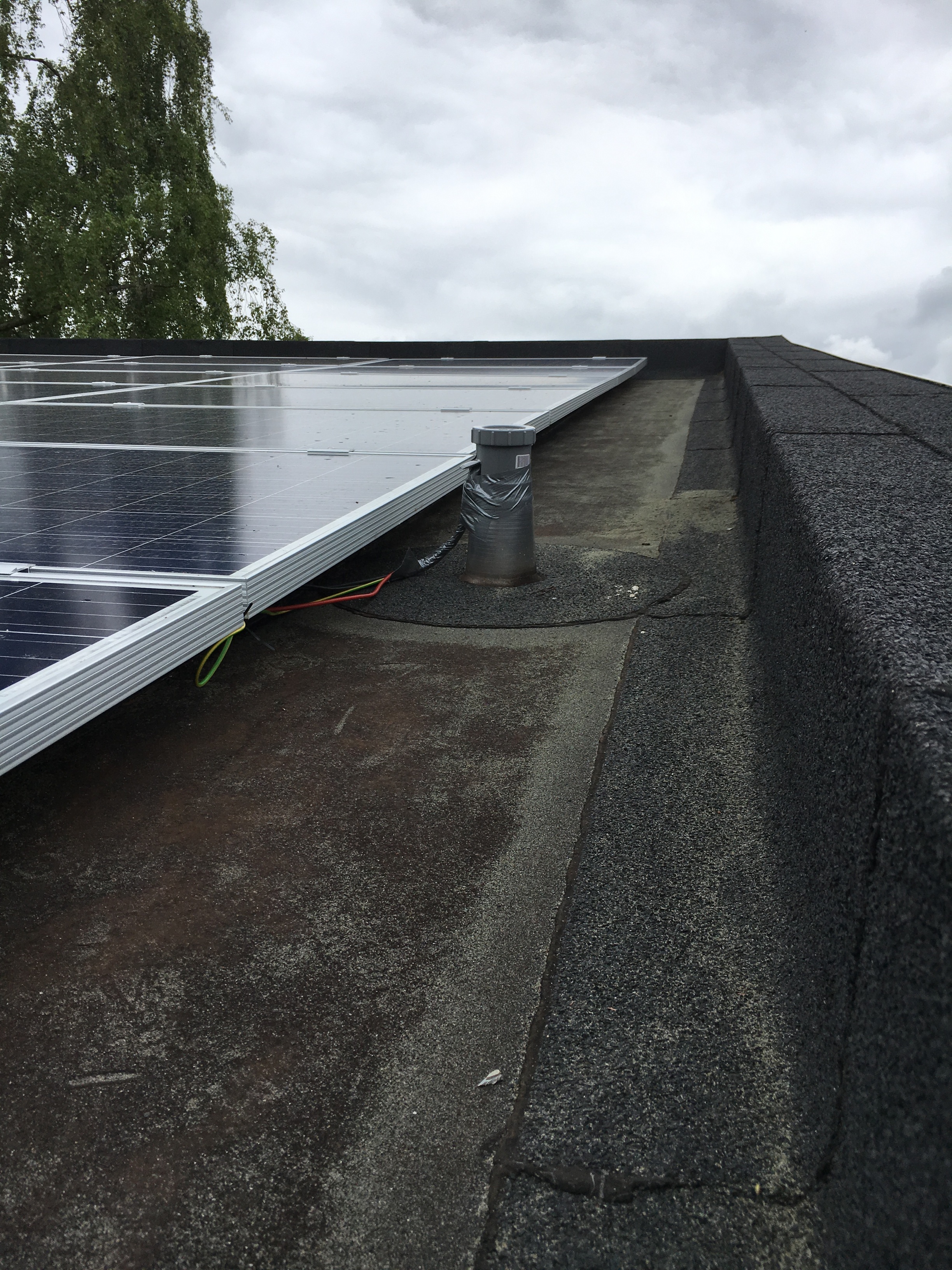

  • Rol-Co
  • Laatst online: 03-09 23:40
Rol-Co
3,8kWpZ 4,98kWpO-Z-W 2,86kWpN
Sneezzer schreef op zondag 25 juni 2017 @ 10:40:
Ik heb vrijdag ook 12 stuks sf150 opgehaald.
Alles ligt al wel op het dak, moet alleen nog even de vrije groep aansluiten.
Hij had circa 1100 panelen in totaal.
Waren ze nog een beetje zwart?
Ze liggen hier ook al O-)
Afbeeldingslocatie: https://static.afbeeldinguploaden.nl/1706/278640/u6AT0I7C.jpg
Afbeeldingslocatie: https://static.afbeeldinguploaden.nl/1706/278642/tFop13T5.jpg
  • Sneezzer
  • Laatst online: 24-10 10:49
Tamelijk groen inderdaad, maar zie ze zelf toch niet.
Maar nog altijd beter dan die blauwe lelijke dingen.
[ Voor 33% gewijzigd door Sneezzer op 25-06-2017 12:15 ]

Voor degenen die het gevolgd hebben: ik dit weekend de dakdoorvoer enigszins aangepast om te voorkomen dat er schaduw op mijn panelen valt. Hij is zeker zo'n 10 cm lager geworden en wellicht dat er nog een paar cm af kunnen. Maar dat komt nog wel.
Dakdoorvoer
Overigens heeft het niet kunnen voorkomen dat het twee matige dagen waren met rond de 2Kwh/Wp

Maar dat dunne geel/groene draadje, is dat nu bedoelt om de bliksem in je huis te krijgen? De meeste bliksemafleiders zijn dik en gaan _met een reden_ buiten het gebouw om.
  • Skipper-93
  • Laatst online: 14:06
De frames aarden is vooral om te voorkomen dat je zelf een schok krijgt bij aanraking. Bij directe inslag gaat waarschijnlijk gewoon alles aan gaas.
Op de PE draad van de omvormer aansluiten is geen aanrader. Liever direct naar een aardpen. Met lage weerstand als het even kan O-)
Misschien scheelt de frames aarden wel bij indirecte inslag. Zelf heb ik liever helemaal kapot dan half...

Dre schreef op zondag 25 juni 2017 @ 20:54:
2000 Wh/Wp is niet slecht ;)
Hehe...ach nulletje meer of minder...
Nee beetje dun om bliksem af te leiden. Maar wel prima voor restspanning heb ik mij laten wijsmaken.

Skipper-93 schreef op zondag 25 juni 2017 @ 21:02:
Ik heb liever helemaal geen inslag als je het niet erg vindt ;)
Er staat een hoge boom pal naast het huis die moet zijn taak maar vervullen!

@Cupid673 Is dat de definitieve oplossing? Die ductape gaat het niet lang volhouden, gaat helemaal afbrokkelen door UV-straling.

ThinkPadd schreef op maandag 26 juni 2017 @ 09:12:
Denk je? Suggestie voor andere tape/oplossing?
48 x Axitec 260Wp - Goodwe 15k - www.pvoutput.org/list.jsp?userid=59318
  • ThinkPad
  • Laatst online: 17:11
Zoek eens op 'dakdoorvoer paddestoel'.

Ja, die ken ik wel, maar dat werkt niet om meerdere redenen.
De oplossing op de foto zal het moeten doen. Met de kanttekening dat ik dus wellicht e.e.a. anders zal moeten vastzetten!

Cupid673 schreef op maandag 26 juni 2017 @ 09:41:
Er is ook van die vettige zelf vulcaniserende tape,die blijft wel paar jaar zitten

reneeke1970 schreef op maandag 26 juni 2017 @ 09:56:
Dit heb ik gevonden en zou idd de klus moeten klaren:
Tesa zelfvulkaniserende tape 3mx25mm zwart

Cupid673 schreef op maandag 26 juni 2017 @ 09:34:
Ductape houdt het hier ongeveer 2 jaar in de buitenlucht. Ik heb er vaker gebruik van gemaakt.
Kijk eens voor UV-bestendige tape
https://www.google.nl/sea...1j0i8i13i30k1.JAQ7V3LOUbI
Ook met zelfvulcaniserende tape van Tesa heb ik ervaring.
