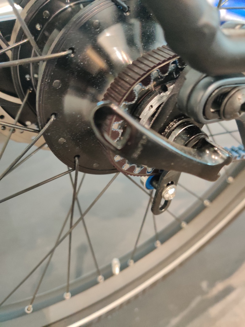

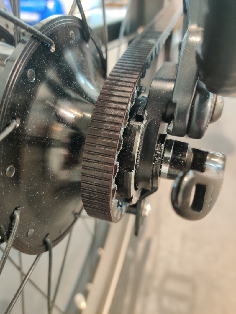

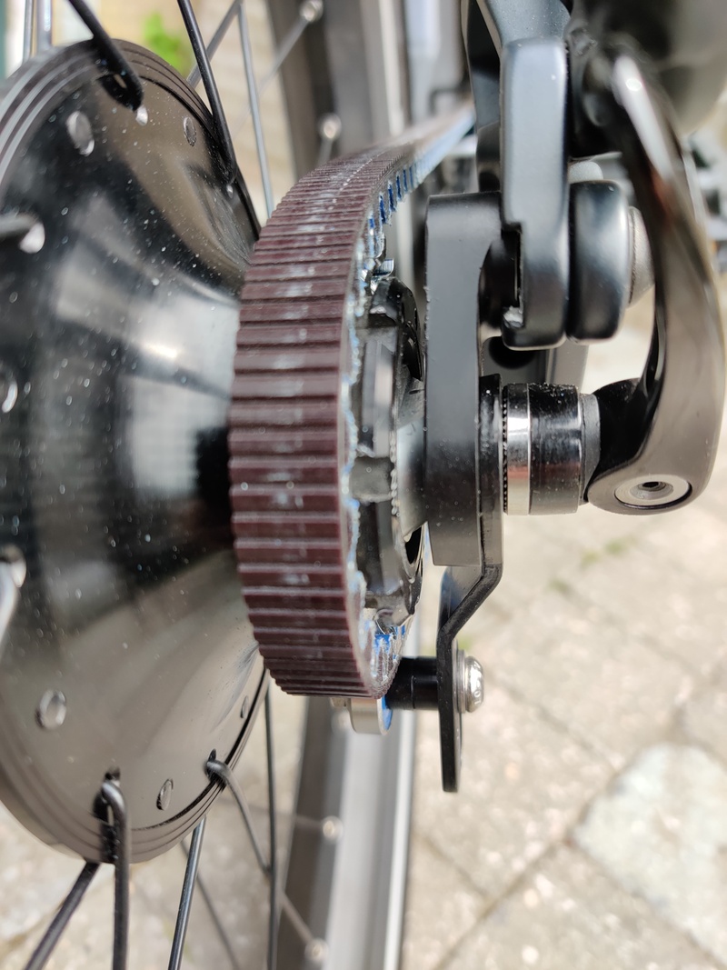

Vandaag eindelijk mijn Charger3 GT HS Met kiox en Rohloff op kunnen halen. Wat een geweldige combinatie is dit. Vooral de Rohloff naaf is een echte aanwinst , kost ff wat maar dan heb je een unieke combinatie van de mogelijkheid van een lage cadans bij 45km/h (75trm) weinig onderhoud en een zeer lage weerstand zodat je zeer makkelijk de 45km/h haalt. Vandaag met mijn zoontje naar de fietsenwinkel 10km verderop een fiets gekocht als vervanger voor zijn veelste kleine fiets en reed naast hem met de ondersteuning uit. Door de lage weerstand van de Rohloff naaf had ik steeds het idee dat ik de ondersteuning aan had staan , maar het display gaf toch echt "off" aan :P . Ik ga hopelijk nog veel aangename kilometers maken op deze fiets. Die ik ook als woonwerk verkeer ga gebruiken, vandaar dat ik er ook een fietstas op heb gezet, uiteraard met het MIK systeem zodat ie er makkelijk op en af gehaald kan worden. Moet zeggen dat de kleur bijzonder goed overeenkomt.[Afbeelding]
Pfff......
Ik heb ongeveer 100km mogen genieten van mijn Riese&Muller Charger3 met rohloff naaf....
Moet zeggen dat de fiets echt heerlijk fietst zeker in combinatie met de Rohloff , als ik wind mee heb of in iedergeval niet tegen dan rijd ie zelfs met ondersteuning uit nog heerlijk en haal ik met gemak de 30km/h.
Tot zover het positieve.
Gisteren was ik onderweg naar mijn dealer om mijn vergeten zonnebril op sterkte op te halen ( die er overigens niet lag) toen ik nog zo'n 500 meter moest gaan voor ik er was en op standje toer zo,n 28km/h reed voelde ik in eens de ondersteuning afnemen.
Ik keer op mijn display of er iets te zien was maar geen bijzonderheden. Op dat moment begon er onder mij een scheurend knerpend geluid tegelijk met het geluid begon ie in eens erg zwaar te trappen dus ben ik meteen gestopt. Ik zag geen foutmelding op het display en omdat als ik de fiets vooruit duwde er geen weerstand optrad heb ik besloten om verder naar de dealer te lopen( Ik wou niks verder kapot maken )
Toen ik aankwam en mijn verhaal deed , hing ie de fiets op en belde hij de monteur op die in de andere vestigingen bezig was. Die vertelde aan hem dat ie de walk assist moest aanzetten ( kennelijk om te kijken of de moter het deed) toen de moter ging draaien en ik het krerpende en scheurende geluid weer hoorde en
De verkoper de knop ingedrukt bleef houden ( denk dat het een verkoper was) liep ik naar de fiets om te horen of het geluid vanuit de motor kwam. Toen ik dichterbij kwam zag ik allemaal aluminium schaafsel naar beneden vallen te hoogte van de achternaaf.
Vertelde hem dat ie die knop meteen moest loslaten omdat die het alleen maar erger maakten.
Het schaafsel kwam van wat ik denk de borg moer is die de achterrand wiel vast moet houden. Die was kennelijk losgekomen en tegen het frame (het pas/stelstuk ) gekomen en doordat hij de motor het wiel liet ronddraaien schaafde hij de borg moer tegen het passtuk af.
Het tandwiel zat trouwens ook los ( wat uiteraard lochish is als de borg moer los is gekomen) er zat een speling van bijna een centimeter op.
De verkoper heeft mij meerdere malen zijn excuses aangeboden omdat dit nooit zou mogen gebeuren en gaf aan dat de monteur pas zaterdag weer in deze vestiging zou zijn en zeker omdat de fiets nog helemaal nieuw is de fiets aan het einde van de dag mee zou nemen naar de andere vestiging zodat deze vrijdag nagekeken ben gerepareerd kon worden.
Uiteraard vind ik het zeer onprofessioneel dat hij zo met mijn fiets omgegaan is maar iedereen maakt fouten en hoop dat hij /ze er van leren.
Gelukkig is de moer niet tegen het frame zelf geschaafd maar op het pas/stel stuk . Ik neem aan dat ze die niet op voorraad hebben maar eis wel dat dit ook vervangen moet worden.

Begrijp ik nu goed dat het probleem is ontstaan omdat de borging van de achternaaf faalde?

Ik raak zeker niet ontmoedigen en ga er vanuit dat de dealer het verder profesioneel zal oppakken en de onderdelen zal vervangen.
Riese en Muller zegt in hun pr praatje dat ze alle fietsen rijklaar leveren en dat slechts het stuur en verder afstellen op persoonlijke voorkeur nodig is.Ik neem aan dat een dealer een een extra check doet op bepaalde punten, of die borgmoer daar ook onder valt dat weet ik niet maar volgens mij zouden ze dan eerst het wiel weer moeten losmaken om het aandraaimoment van 30nm te controleren
Op een duits forum wordt al bevestigd wat voor mij al duidelijk was dat de borg moer niet het juiste aandraaimoment heeft gehad Afbeeldingslocatie: https://tweakers.net/i/n3O1B9A4rrXvv3IQ1ZmiWLyh2ik=/800x/filters:strip_icc():strip_exif()/f/image/3kuf3xj8Qf2fJD1f2d6UrYKU.jpg?f=fotoalbum_large
  • indofk
  • Laatst online: 09-03 16:27

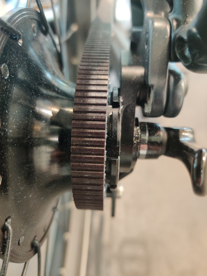

Ik kon zojuist mijn fiets ophalen, ze hebben de borgmoer vervangen, ik heb wel gevraagd of ze bij de volgende onderhoudsbeurt ook de verwisselbare ashouder willen vervangen omdat ie licht beschadigd is.
En dat gaan ze doen.
overigens gaven ze aan dat het niet de eerste keer is dat bij een rolhoff naaf in combinatie met een belt de moer los raakt, alleen ze hebben nog nooit gehad dat het zo ver los was geraakt als bij mij.
Heb ze geadviseerd om de fietsen met Rohloff naaf in hun belang toch maar vooraf te controleren of ie goed vast zit. Nu zijn ze er toch aardig mee bezig geweest.

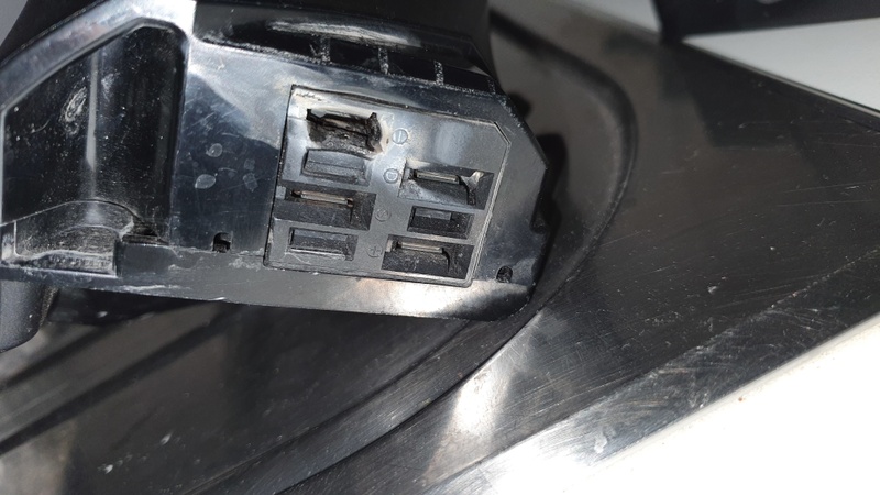

Na lang dit topic meegelezen te hebben wou ik ook maar eens mijn ervaring delen van mijn speed pedelec
Ik rij nu al 1.5 jaar met een Flyer Upstreet 5.1 45km/u en heb toch wel al paar problemen ondervonden.
Op 4000km was er ineens een probleem met mijn claxon, deze ging ineens willekeurig tuuten tot op een bepaald moment dat hij non stop begon te claxon eren. Hier heb ik dan de kabels afgesnokt om het te laten stoppen
Voor dit probleem heeft hij ~3 weken bij de fm gestaan. Dit was blijkbaar een gekend probleem bij de flyer fietsen en als oplossing wordt de claxon op een ander voltage gestoken (zo werd het mij toch uitgelegd)
Alles was dan opgelost zogezegd.. Bij deze rij ik weg van de fm en na nog geen 100meter valt de fiets uit. Geen leven meer in te krijgen. Dus ik terug naar de fm gestapt. Zo was ik hem direct nog een weekje extra kwijt. Probleem volgens de fm was hier dat de batterij in kortsluiting gegaan is. Dit werd gelukkig allemaal in garantie hersteld.
Denk na ongeveer 7000km begon de fiets terug aardig te doen, deze begon op willekeurige momenten gewoon uit te vallen tijdens het fietsen, ik moest dan telkens stoppen en de fiets terug aanzetten. Meerdere keren ging de fiets zelf niet volledig aan, toen kwam het laadbalkje erop, ging hij tot 25% en viel dan terug uit. Dit herhaalde zich tot ik de batterij eruit haalde en er terug instak.
heb ik gemeld bij de fietsenmaker toen ik hem binnen stak. Paar dagen kwijtgeweest en zei dat het gemaakt was (mooi niet dus) want het probleem bleef zich spijtig genoeg voordoen.
Ik rij elke dag met mijn fiets naar het werk, maar als de laadpunten in de fietsenstalling volstaat, dan zet ik hem tussen de gewone fietsen en haal ik mijn batterij eruit om op te laden, en maar goed dat dit gebeurd is want het is zo dat ik ineens zag dat mijn batterij aan het smelten/verbranden was
Afbeeldingslocatie: https://tweakers.net/i/g1OiYBs-kf5MaXwgDiqdjaLLt7o=/800x/filters:strip_icc():strip_exif()/f/image/qRHxYLPXAuWOmzNlNUPEdGfQ.jpg?f=fotoalbum_large
Er moet dus ergens al de hele tijd kortsluiting geweest zijn in de batterij, en dat is waarschijnlijk ook de reden van het willekeurig uitvallen van de fiets. Wat ik niet snap is dat mijn fm dit gemist heeft..
Door dit voorval staat mijn fiets nu al 3 maand bij mijn fm. Er kwam gelijk geen progressie in. Dan zo maar beginnen bellen hoe het nu eigenlijk zat. Hun uitleg was dat ze nog op antwoord wachten van Flyer zelf.
Later deed volgens hun Flyer moeilijk om mij een nieuwe batterij te geven omdat ik al eens een nieuwe gekregen heb, ookal is deze nog in garantie.
Nuja, fm zei dat mijn fiets zou klaar zijn vorige week, maar kijk, tot op deze wacht ik nog altijd op een berichtje dat mijn fiets klaar is. Vandaag toch nog eens terug bellen..
Al bij al leuke fiets voor mee te rijden, kan wel geen 40km ver rijden op de hoogste stand.
De enviolo naaf heeft ook vele problemen. Op de hoogste versnelling is mijn kadans zo verschillend, deze kan variëren van 78 tot 94rpm bij 43-44km/u
Voor de rest motorisch gelukkig nog geen problemen gehad, heeft nu toch al 10.000km op de teller. Maar ik hou mijn hart ervoor vast eens ik hem terug heb van de FM

ObsessedBelgian schreef op dinsdag 1 september 2020 @ 06:37:
Balen, Flyer is niet de eerste de beste fabrikant en het prijskaartje zal ook stevig zijn geweest.
En een fietsenmaker die zo loopt te prutsen geeft natuurlijk ook geen vertrouwen. Speed pedelecs zijn mooie apparaten, maar als er iets mee is duurt het vaak heel lang voor het gefixt is. Heb je wel een fatsoenlijke leenfiets gekregen toen jouw fiets bij de fm stond?

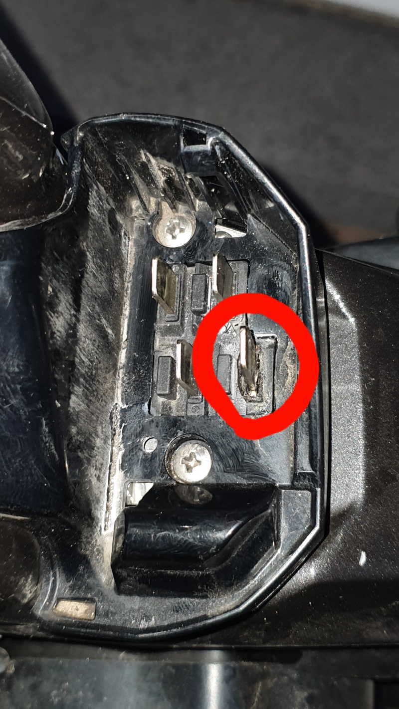

over d evervanffoets, ik heb toen ik deze binnengebracht geen gevraagd omdat ik last had van mijn knie en dus niet ging fietsen. Dat was mijn grootste fout. Het duurde zo la g en heb toch wel een paar keer nog gevraagd achter een vervangfiets, maar ze hadden er telkens geen meer over. Ze hadden zelf hun eigen fietsen uitgeleend (als ik dat mag geloven)
Maar anders goed nieuws, heb vandaag nog even gebeld en ze zeiden dat de batterij eindelijk is geleverd en ik om de fiets mag gaan. Hopelijk kan ik zo der problemen terug paar duizend kilometers doen....
EDIT:
Dus zou nu volledig terug in orde moeten staan
Afbeeldingslocatie: https://tweakers.net/i/3CW8VTKi4bR-uGD2l3ox2t1YcT0=/800x/filters:strip_icc():strip_exif()/f/image/tNSXRQb3nuDSmiSRvRwqWZPp.jpg?f=fotoalbum_large
Volgens de fietsen maker was. Het probleem dat de omcirkeld connector loszat, en dus daardoor de hele tijd Kortsluiting zou gegeven hebben. Heeft mij gezegd dat ik er nu en dan op moest letten of hij los kwam.
Heb er nu terug 1 woon-werk rit mee gedaan maar ik voel toch weeral dat hij losser zit dan de andere 3.
Dus toch maar vanmiddag terug even binnen springen. (weeral)
Maar deze keer zal ik erop staan, als ik geen vervangfiets krijg, neem ik mijn eigen fiets gewoon terug mee..
