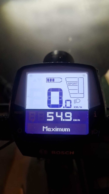

Gisteren voelde ik dat ik wind mee had dus eens vol op de pedalen voor een nieuw record :P
Afbeeldingslocatie: https://tweakers.net/i/NbLbGR4zEJP64vxM-ZOJJr-mdOs=/x800/filters:strip_icc():strip_exif()/f/image/0TKboyfXErDZF6W6AVVSOlqC.jpg?f=fotoalbum_large
Wel een beetje helling mee (ca. 10m verval over 500 meter ofzo), wind mee maar wel zonder ondersteuning op lompe zware fiets (display = gelijk aan GPS). Het hielp ook dat het stortte van de regen en het koud had, dat was direct opgelost :>

@assje netjes! En dan ook nog een foto maken. Zoals mij pa zou zeggen: wind mee, helling af, cafe in zicht

Foto was wel gewoon stilstaand in de schuur :9
