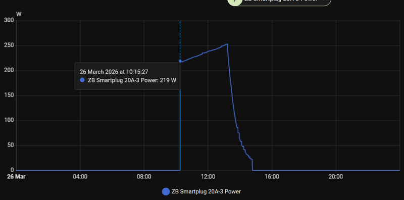

Dat gaat vlot gaan, ik heb een zigbee smartplug met monitoring op mijn lader. Ik heb wel nog geen 'cut-off' op 80% gedaan, hier is een volledige laadcycli.
Afbeeldingslocatie: https://tweakers.net/i/M2A2FhRyMW3mIS_FTPY2ovWESok=/800x/filters:strip_exif()/f/image/LtZb77sS9Q9N1WDkQsSC3xBu.png?f=fotoalbum_large
Je ziet dus eerst het opladen met meer en meer wattage tot 253W, daarna wat ik de 'cell-balacing' zou noemen met afnemend vermogen. Geen idee of dat echt een cell-balacing is trouwens.
[ Voor 8% gewijzigd door bjp op 31-03-2026 19:59 ]

bjp schreef op dinsdag 31 maart 2026 @ 19:57:
Grappig: de grafiek hieronder is een volledige laadsessie met mijn Stromer ST2.

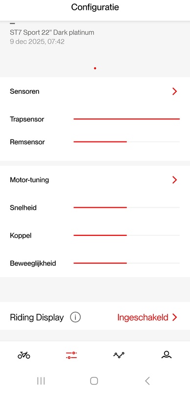

Wat voor instellingen hebben jullie eigenlijk met de Stromer? Misschien interessant om die instellingen van de Omni app te delen? Ik probeer steeds maar wat maar misschien is er wel een goede basis om mee te starten.
  • sdgs
  • Registratie: Juli 2022
  • Laatst online: 20:39
Perzikvrucht schreef op maandag 6 april 2026 @ 09:13:
Ik heb koppel en beweeglijkheid op 50%-60% staan (sensor in hoofdmenu staat op 60%) , snelheid op 100%

Ik hou het zelf heel erg simpel. Ik heb een slimme schakelaar waar een tijdschema op ingesteld staat die op werkdagen on 04:30 inschakelt en om 08:00 uitschakelt. In de praktijk blijkt 3,5 uur laden ongeveer gelijk te zijn aan het dagelijks gebruik. In de zomer zet ik de start wat later en in de winter wat eerder.
Gemiddeld door de week is de accu bij vertrek dan ergens 90-100% nét voor vertrek. Soms als de dag ervoor tegenwind was blijft het eens steken op 80%.
Voordeel voor mij is dat ik aan 40-70%punt accu genoeg heb voor retour. Als ik eens met 80% vertrek dus ook geen probleem.
Wat mij bertreft zou er eeb verplichting mogen komen voor fabrikanten om slim accubeheer te ondersteunen. Met een paar kleine aanpassingen kam de levensduur van de accus zou 2x zo lang zijn.
Ja, bij mij staat hij 'gewoon' op de lader. Ook in het weekend. Soms pak ik de fiets een paar dagen niet (ik ben wel een mooi weer fietser) en ook dan blijft hij aan de lader staan. Ik zet de fiets wel altijd helemaal uit, niet op stand-by.
Ik ben ook wel benieuwd naar jullie instellingen. Ik heb deze instellingen, zo waren ze al vanuit de fabriek:
Afbeeldingslocatie: https://tweakers.net/i/TsFA562QLTz5qb57T4M8KqtPQkM=/x800/filters:strip_icc():strip_exif()/f/image/BnJvLgabEeKltfCLAHJeKWN2.jpg?f=fotoalbum_large

Ik heb een ST7. Het lukt mij niet om met de huidige instellingen meer dan 50km te rijden. Wind, bepakking en mijn gewicht helpen niet mee.
