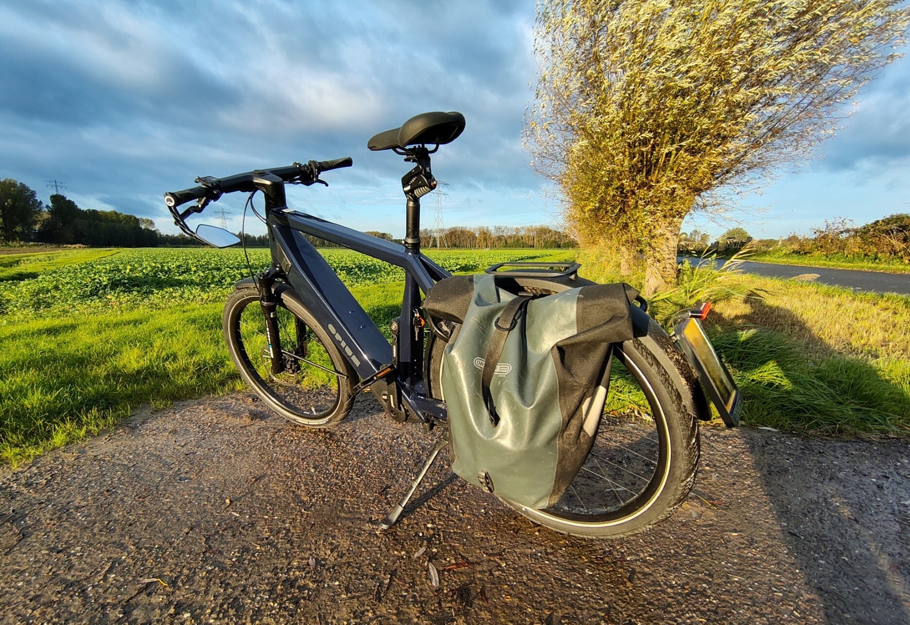

  • Gerco-M
  • Laatst online: 15-11 14:03
Gerco-M
mijn tornado res.
Deze bevald mij ook erg goed! Dan aan de onderkant gemonteerd en naar binnen gedraaid zodat deze niet breder is dan het stuur en ik de fiets wat makkelijker door deuropeningen krijg. Deze spiegel heeft ook een heel mooi breed zichtsveld.

Sinds krap twee weken ben ik in het bezit van een OPIUM T2, na jaren op een Stromer ST2 2018 te hebben gereden en afgelopen jaar een paar maanden op een tweedehands Stromer ST3 Pinion die ik bij mjin zelfde Stromer-dealer heb gekocht. Ik heb al eerder berichten geplaatst dat ik niet tevreden was over mijn Stromer ST3 Pinion. Ik heb er ook wat rare dingen mee gehad zoals bij aankoop de batterij die al gelijk stuk was, kreeg gelukkig wel een gloednieuwe terug onder garantie. Maar na een tijdje liet weer een of andere kabel los binnenin waardoor de motor geen stroom kreeg. Daarna brak ineens de versnellingskabel in de gripshifter af. Allemaal gelukkig onder garantie hersteld. Tel daar bij bovenop de ondersteuning die ik een fractie minder vond dan mijn oude vertrouwde ST2 2018, zie daarvoor het hele verhaal in Tjeerd in "Het grote Speed Pedelec topic.". Ik was/ben wel een beetje bekend met de storingsgevoeligheid van Stromers, maar met deze ervaringen bij elkaar opgeteld wilde ik toch wat anders.
De grootste reden dat ik nu uiteindelijk toch voor OPIUM ben gegaan is omdat er dit voorjaar een paar OPIUM-dealers bij zijn gekomen die haal-/brengservice bieden door heel Nederland.
Begin juli de fiets besteld en krap twee weken geleden is de fiets binnen gekomen, dus het was wel even wachten. Eigenlijk zou de fiets halverwege augustus al binnen moeten zijn gekomen.
De eerste indrukken zijn erg positief. De fiets is weer net een slag groter dan mijn vorige ST3 Pinion en ligt erg stabiel op de weg en fietst erg fijn. De ondersteuning is met wind tegen van afgelopen week (windkracht 3/4/5) dusdanig goed dat ik zonder moeite tegen de 45 aan fiets. Ik word er wel weer ietsje luier door, ik merk dat ik gewoon iets minder energie verbruik zelf en minder moe ben. Merk het ook op het werk dat ik iets minder eet dan normaal. Ik ben nu nog van het maximaal ondersteuning fietsen, maar misschien dat ik daar nog een beetje variatie in ga aanbrengen om wel af en toe iets meer moeite te moeten doen met fietsen. Al met al is OPIUM qua prijs-prestatie een van de paar alternatieven die erg interessant zijn om ook eens naar te kijken.

  • FitTiv
  • Laatst online: 09:35
@Tjeerd zo'n verhaal en dan geen fototje?! :'(
En heb je de 9 of 12 speed, en de 1.4 of 1.6 kWh batterij?
De website tekst overtuigt me nog niet (slechte ai tekst lijkt het) maar vind het een mooie fiets.
  • Tjeerd
  • Laatst online: 13:24
Tjeerd
Be Original, Be Yourself.
@FitTiv bij deze dan een foto van de OPIUM T2 van vanochtend tijdens de rit naar mijn werk. Ik heb de kleur Midnight Blue gekozen. Dat is ook al een verandering vergeleken bij Stromer waar je in de praktijk toch aan zwart of wit zit, tenzij je een beperkte oplage variant hebt. Ik had een Pinion 1.9 op mijn Stromer ST3, maar miste daar een tussenversnelling in de zwaarste versnelling tussen 8 en 9. Negen is veelste zwaar en acht was soms weer net te licht. Veel andere rijders ervaren datzelfde. Ik heb dus bewust voor een Pinion 1.12 gekozen en ben daar erg blij mee, rij vaak op stand 11.
Heb voor de 1.4 kWh-batterij gekozen, daarmee red ik het net heen-en-weer (34 km enkel) dus in de praktijk zal het rijbereik rond de 70 kilometer liggen met hoge ondersteuning. Ik rijd soms op AUTO-stand maar meestal gewoon HIGH.
Afbeeldingslocatie: https://tweakers.net/i/DpIhKBKrcMlqp6qFLEaIlw1kOmo=/fit-in/4920x3264/filters:max_bytes(3145728):no_upscale():strip_icc():strip_exif()/f/image/GS0De0Uwms5XKNBhUF7hV2eh.jpg?f=user_large

Een paar maanden geleden kocht ik een Riese & Müller Supercharger GT rohloff uit 2022 met 18kkm op de klok. Bij aankoop wat van de prijs af gepraat omdat hij een beurtje nodig had. Daarnaast deed de claxon het niet; dat was dus ingecalculeerd dat daar kosten aan zouden zitten.
Later thuis kwam ik er pas achter dat de koplamp het ook niet deed. Het euvel bleek een kabelbreuk; vervangen van de kabel heb ik eerst zelf geprobeerd maar opgegeven toen bleek dat de zo'n beetje de hele fiets daarvoor uit elkaar moest. Daarnaast had ik bij het stellen van diagnose eerder helaas een pin verbogen; dit is gelukkig opgelost door wat de koplamp middels solderen op de achterlichtaansluiting aan te sluiten.
Toen bleek een paar weken geleden dat mijn riem EOL was; volgens de fietsenmaker waren de tandwielen ook ver genoeg om ook beter te vervangen. Dat was niet ingecalculeerd en ook wel weer een dure.
Bij elkaar:
  • €105: Rohloff oliewissel, nieuwe standaard
  • €400: Reparatie koplamp/claxon (nieuwe kabel)
  • €480: Belt en tandwielen
Ik hoop nu op een jaartje rijden zonder problemen want tot nu toe is de fiets per kilometer maar ook per maand duurder dan een auto :P
