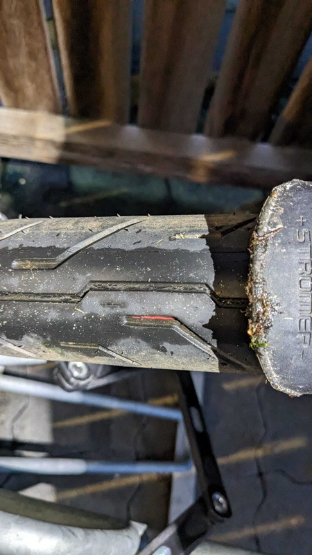

Ik was altijd tevreden over de standaard Vee Tyre, maar nu na 9000km begint ie al te scheuren. Is dat normaal?
Slijten inderdaad een pak sneller dan een Schwalbe of Continental.

ja idd, en de grip is niet geweldig (zeker bij nat). Ik vond ze ook gevoeliger (dunner?) voor lekken.

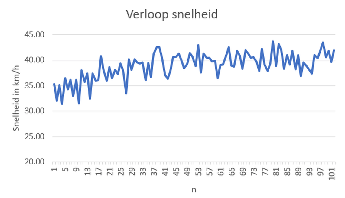

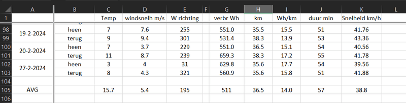

Vandaag weer een nieuwe poging. Snelheid was helemaal om te huilen. Fikse tegenwind dat wel, maar snelheid zakte terug tot net boven de 30 km/h. Maar op stukken in de luwte kwam de snelheid ook niet boven de 37 km/h, waarschijnlijk omdat de motor te warm wordt.
Deze leen ST1 gaat het niet worden. Motor te zwak en/of accu te ver heen. Ik ga de gok niet nemen dat het aan de accu ligt.

Je kan wel wat tests doen met stroomverbruik (Wh / km) om te zien of het de accu of de motor is. Als je zelfs bij een volle accu weinig snelheid hebt dan ligt het denk ik niet aan de accu, maar gewoon aan de specs van de motor. 500 watt is inderdaad ook niet superveel. Ik heb op mijn ST3 820 watt en kan zelfs bij harde wind er gewoon op praktisch volle snelheid tegenin met weinig moeite! Op de nieuwe “Riding Display” feature van de Omni app kan ik zien dat het vermogen dan wel op volle bak aan het werk is. Wat in de Omni zelf ook aangegeven wordt als de rode streep. Oudere omni’s hebben dit nog niet volgens mij, maar weet het niet zeker.

  • procaliber
  • Registratie: Maart 2023
  • Laatst online: 22-11 07:10
Gerco-M schreef op vrijdag 23 februari 2024 @ 12:08:
Slijt sneller of verouderd sneller? Ik denk dat het gewoon een hardere compound rubber is die in principe minder snel slijt “Deze gaat heel lang mee” maar doordat het rubber wat harder is wel eerder gaat barsten en verouderd. Waarbij de tijd soms meer een factor is dan het aantal km.
Dat is beetje mijn punt, profiel lijkt prima maar als ik ze na (nog geen) 2 jaar moet vervangen omdat er barsten in zitten kan ik beter andere banden kopen die niet scheuren maar meer slijten (wat veiliger is).
  • barta123
  • Laatst online: 00:04
procaliber schreef op vrijdag 23 februari 2024 @ 08:03:
Slechte kwaliteit rubber is het, ik zou eerder voor de Pirelli's gaan, mijn (oud) collega heeft ST2 met riem en nu met Pirelli Angel WT banden, dat zijn de winterbanden, hebben super veel grip en slijten niet keihard in de zomer.

Dacht door dit topic te lezen gisteren nog: wat goed dat mijn band al 15k km mee gaat. Zie ik net in de schuur dat ie achter toch echt plat staat. Een schwalbe super moto-x, vond m qua grip eigenlijk altijd prima, misschien dat een andere band met nat weer toch nog beter presteert.
Eens kijken of de fietsenmaker zin heeft om m te halen of dat t even brengen wordt want dit vind ik toch teveel gedoe.
[ Voor 20% gewijzigd door Pnnnkk op 24-02-2024 13:04 ]

  • yingli405
  • Registratie: Maart 2020
Eric van Ballegoie schreef op maandag 26 februari 2024 @ 17:10:
Wat is een realistiche range voor een ST3 met de 983 Wh accu?
Ik overweeg namelijk om voor de zomermaanden een speed pedelec te kopen voor woon-werkverkeer. Enkele rit is circa 65km, 130km per dg dus. Ik trap graag mee (175-200 Watt voor langere tijd geen probleem). Is mijn idee realistisch, of kan ik het beter uit mijn hoofd zetten?
Hierbij heb je mijn data van ruim 100 woon/werk ritten, mss heb je hier wat aan (betreft 983 Wh accu, max ondersteuning en ST1)
Afbeeldingslocatie: https://tweakers.net/i/qDhaILubarrXKmxcil9D7lh38Ww=/800x/filters:strip_exif()/f/image/xNLevXdnctIp3v2EKx1gNpuT.png?f=fotoalbum_large
All electric: 12xYingli 405 Wp west en 4xJinko 440 Wp oost, Daikin 3MXM52N, Atlantic Explorer V4 200L met warmtewisselaar, VW Golf E-DITION, Q4 e-tron en Speed Pedelec STROMER ST1

  • bbbrumbrum
yingli405 schreef op dinsdag 27 februari 2024 @ 20:03:
Is dit GPS snelheid? Tijd kan wel een iets hogere resolutie gebruiken.
  • yingli405
bbbrumbrum schreef op dinsdag 27 februari 2024 @ 21:21:
Nee, het is berekend obv stromer app icm timer. 1 km/h sneller of langzamer vind ik niet interessant als je naar het verloop ziet.
Afbeeldingslocatie: https://tweakers.net/i/KVNeWkHKJxHgWnbaKpniMw55wJM=/full-fit-in/4000x4000/filters:no_upscale():fill(white):strip_exif()/f/image/btZ1OE66LAK3IuQcIZJfLHT2.png?f=user_large
[ Voor 9% gewijzigd door yingli405 op 27-02-2024 22:24 ]

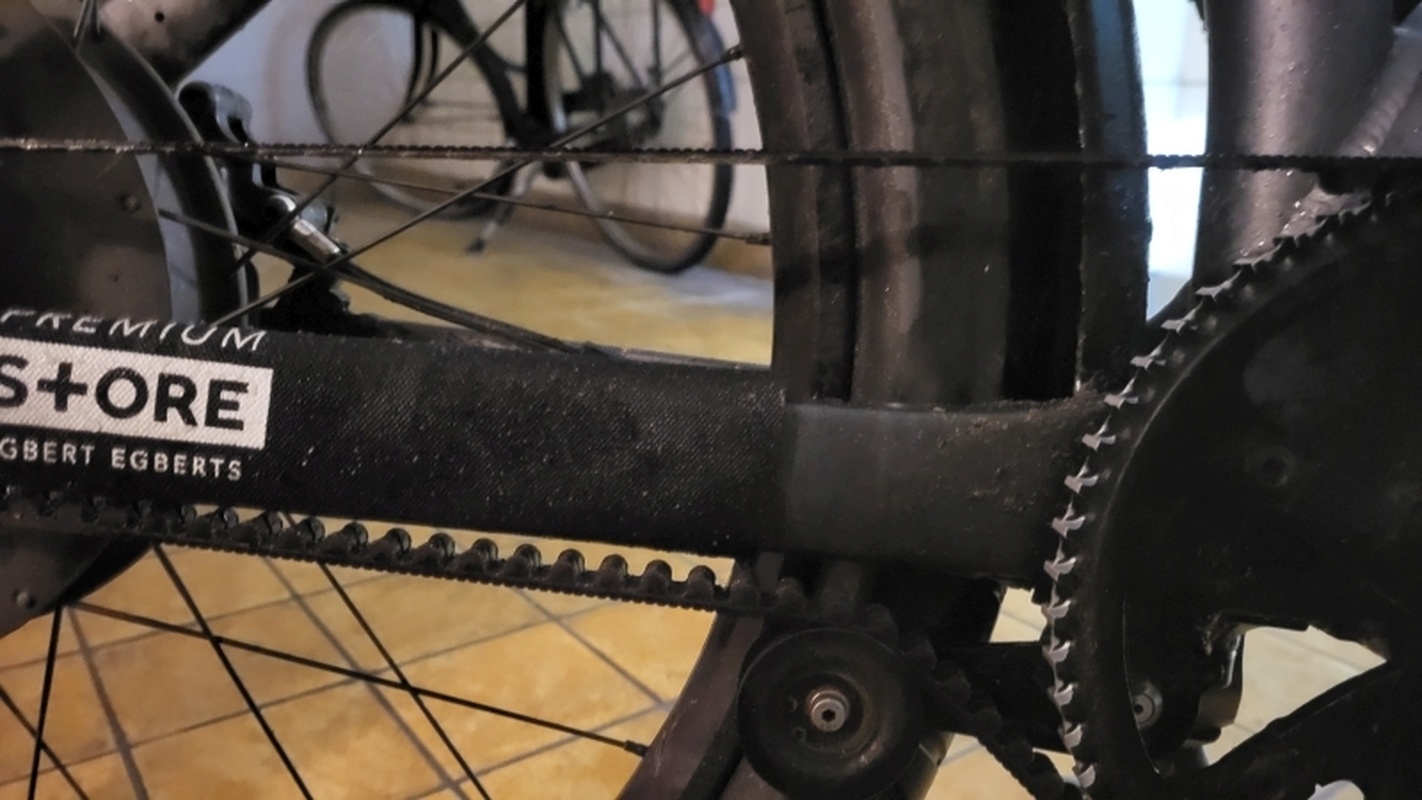

Afbeeldingslocatie: https://tweakers.net/i/z8CSz9fgocNRDRUU4VfAaoRfOEQ=/full-fit-in/4920x3264/filters:max_bytes(3145728):no_upscale():strip_icc():fill(white):strip_exif()/f/image/a14ImqWxFu4qrEK22OhPLiC1.jpg?f=user_large
Dit is de druppel, ik kap er mee.
Nu is het allemaal wel verklaarbaar, 20.000 voor een riem is veel, ik snapte al niet waarom deze niet vervangen werd in de ontelbare keren dat de fiets voor reparatie terug moest.
...maar ik ben geen fietsenmaker.
Voorouders net boven de Neder-Rijn? Doe een DNA-test.

BertV schreef op donderdag 29 februari 2024 @ 08:17:
Een timingbelt die zijn tanden verliest, is vaak gevolg een van een te lage spanning (breken is vaak door te hoge spanning). Mogelijk is door slijtage (rek) de riemspanning afgenomen.
15.000 tot 20.000 km is eerlijk gezegd toch wel het minimale wat ik zou verwachten. Levensduur zou iig flink hoger moeten liggen dan de levensduur van een ketting.

Joris748 schreef op donderdag 29 februari 2024 @ 09:09:
Die spanner-rol was er al eerder afgelopen en is een paar dagen geleden vervangen.
Wellicht dat de riem daardoor eerder een te lage spanning had.
Je mag toch hopen dat als zo'n fiets voortdurend bij de FM staat en weer terugkomt met de opmerking "we hebben hem weer helemaal nagekeken", dat dit soort dingen ondervangen worden.
Ik begin steeds meer respect te krijgen voor het kleine betrouwbare Japanse boodschappenautootje dat ik 15 jaar geleden nieuw heb aangeschaft voor de prijs van een f*cking-stromer.

BertV schreef op donderdag 29 februari 2024 @ 09:46:
Probleemanalyse is mijn vak ;) Vaak ga ik op zoek naar change points: "wat is er veranderd waardoor dit het effect is". In dit geval zou ik dus onderzoeken of en hoe de vervangen spanner dit probleem heeft veroorzaakt.
Nakijken en repareren zijn twee verschillende dingen ;)
Ja, daar kan ik met mijn verstand ook niet bij. Ik vertelde mijn vrouw dat ik 20 jaar geleden een hele knappe, jong-gebruikte motor (Ducati 748) kocht voor 10.000 EUR en dat je voor dat bedrag nu hele knappe fietsen kunt kopen.
