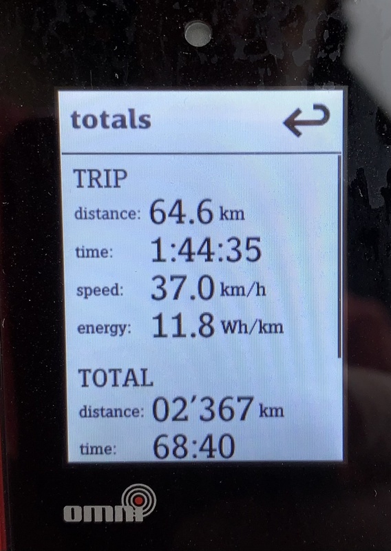

DesireHD schreef op vrijdag 1 maart 2024 @ 13:03:
Eeuh, geen idee. Is dat ergens uit te lezen?
Ja dat is je trip data in de Stromer. Als je die per trip / afstand reset kan je perfect het gemiddelde verbruik uitlezen.
Dan krijg je iets te zien zoals dit:
Afbeeldingslocatie: https://tweakers.net/i/cKhlj0mu7eMRRXlYNAwKktsOahM=/x800/filters:strip_icc():strip_exif()/f/image/gocrCe8CTO8yDyiSJkjIYMR6.jpg?f=fotoalbum_large
En als je dan afstand x verbruik doet krijg je totaal verbruikt Wh. bv 64.6 x 11.8 = 762 Wh. 762 Wh / 900 (bruikbare capaciteit) = 85% accu gebruik dus 15% over.
Bovenstaand voor mijn accu die nog 100% SOH is.
Als je accu degradatie al gedaald is tot 80% SOH neem ik aan dat je maar 80% bruikbare capaciteit hebt, dus als je dan 60 km wil fietsen en aankomen met 15% heb je maar 983 x 0.9 x 0.85 x 0.8 = 600 Wh tot je beschikking en moet je gemiddeld 600 / 60 = 10 Wh/km fietsen wat een vrij laag verbruik is. Wind mee of in ondersteuning 1 fietsen.
[ Voor 17% gewijzigd door Gerco-M op 01-03-2024 14:11 ]

Ah thanks! Als ik dat bekijk van vandaag zit ik op 37,8 km en 20.5 Wh/km. Maar dit was zoals gezegd met forse tegenwind. Zal het eens in de gaten houden de komende tijd. Las dat het ook wel wat uitmaakt op welke stand de trapsensor staat, die stond op maximaal en heb ik voor nu eens teruggezet naar 50%.

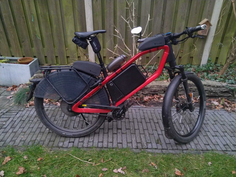

Dat heb ik opgelost door grote jas beschermers dubbel op mijn Klever te zetten. Scheelt erg veel zooi op de tassen.Afbeeldingslocatie: https://tweakers.net/i/7ajtuZV8DKwBUxZf-UWD7QhEepM=/800x/filters:strip_icc():strip_exif()/f/image/HRKzM0Dykr3wiyXKftBwMoXo.jpg?f=fotoalbum_large
Afbeeldingslocatie: https://tweakers.net/i/CfHuWmdi0dbjInK0eYUP6Mm1yBs=/800x/filters:strip_icc():strip_exif()/f/image/bONe72yfAO4FuD457pDleToL.jpg?f=fotoalbum_large
Yepp jas beschermers

Ik kan dus op het nieuwe “Riding Display” het momentane vermogen uitlezen van de fiets en ik kan zien dat deze direct omhoog of omlaag gaat als ik schakel tussen stand 2 en stand 3. Maar je voelt het ook natuurlijk. Er staan geen getallen bij, maar ik weet dat als ik een vlakke lijn zie aan de max dat de fiets dan vol vermogen geeft. Op de Omni de rode lijn. Als ik accelereer richting de 45, met beetje wind tegen dan zie ik dat de fiets gewoon maximaal zijn werk doet en ga ik met gemak naar de 45. Pas boven de 45 wordt het afgebouwd en omdat ik meestal gewoon lekker fanatiek blijf trappen fiets ik dan meestal tussen de 45 en 48. Wind tegen, en fiets vol vermogen op 45, wind mee en de fiets kan het vermogen iets afbouwen en ik ga 48.
GPS meting heb ik ook gedaan met Strava en mijn Stromer zit ca 2 km/h te hoog kwa snelheid. Wel een verschil, maar niet boeiend vind ik.
