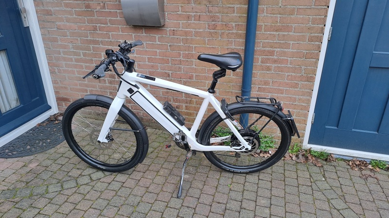

Nog nooit over nadacht.. heb mijn achterband van mijn ST1x wel eens vervangen, gewoon weer op gevoel aangedraaid... :$
Vlassie1980 schreef op woensdag 13 maart 2024 @ 10:42:
Stromer is ook erg mooi, maar daar is het wel meer form over function. Als je met die standaard spatborden door een beetje plas rijdt zou je willen dat je je kaplaarzen aan had. (Daar is ook wel wat aan te doen door aftermarket een verlenger op te zetten maar het zou Stromer sieren om die extra stap eens te durven maken zoals Specialized en Klever wel durven)
Hier een aftermarket spatbordverlenger. Scheelt zeker met regen, ben daar erg blij mee.
Afbeeldingslocatie: https://tweakers.net/i/LxURBw2zOlC8GevAU3FWxbhza3g=/234x176/filters:strip_icc():strip_exif()/f/image/ZTlyM1jpHVh5xmwNP37uIS71.jpg?f=fotoalbum_medium

Pazo schreef op donderdag 14 maart 2024 @ 13:37:
Waar koop je die?
  • bjp
  • Laatst online: 06-10 17:40
bjp
voorbeeld van wat ik heb, werkt gemakkelijk, geen vijzen of schroeven, gewoon een platte tang nodig: https://www.bol.com/be/nl...wart-krt/9200000017120754

Bij Van Zijp Techniek, print van alles voor allerlei fietsen.
https://www.vanzijptechni...egorie/bikeparts/stromer/

procaliber schreef op donderdag 14 maart 2024 @ 14:58:
Thanks! Ik zie dat ze nu langere lengtes hebben, heb nu eentje van 175 maar 235 is mooier
Weet niet welk model je hebt (ik st1x), maar koop er wel een stabilisatieblokje bij als je dat nog niet hebt, anders is de kans groot dat je spatbord gaat schudden / tegen het wiel aan gaat lopen tijdens het fietsen. Ik dacht eerst dat ik het zonder ook wel kon, maar het spatbord ging gelijk schudden tijdens het fietsen. Met het blokje ertussen was dat verleden tijd :)

Afbeeldingslocatie: https://tweakers.net/i/fiNg_KK0k4kk0OkyhZhUu4n5PeU=/800x/filters:strip_icc():strip_exif()/f/image/BQYAA8dVXO00M4fMFgd9LyCi.jpg?f=fotoalbum_large
Dit is mijn ST2 na krap 30.000km, de voorband is nog de orignele. De achterste is een keer vernieuwd, de band zelf was niet versleten maar omdat ik meerdere keren lek gereden heb is door torsie de koordlagen door de binnenband gekomen.
Ik heb bandenzwart op de banden gedaan, ziet er netjes uit vind ik. De handleiding raadde het af op motorfietsbanden te doen, maar het is geen motorfiets toch? :D

barta123 schreef op woensdag 20 maart 2024 @ 11:00:
Bandenzwart is leuk voor autobanden. Dat is eraf voordat je de grip nodig hebt. Maar het loopvlak van jouw band is rond (doorsnede), net als bij een motorband. Denk je nog steeds dat het een goed idee was?

Joris748 schreef op woensdag 20 maart 2024 @ 11:27:
Droog weer, dat slijt er wel af ;)
En het is niet van dat super vette spul, droogt redelijk mat op. Heb genoeg ervaring in alle weercondities, in totaal bijna 40.000km op de speed pedelec, dus geen zorgen :) met sneeuw rijd ik ook door nl. O+
