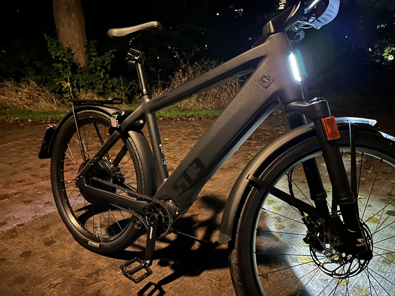

Afbeeldingslocatie: https://tweakers.net/i/qHcFznbOSzgWcGNO3rPYqyN98w0=/x800/filters:strip_icc():strip_exif()/f/image/PKK2rRaUV9rpuGn32hR8atN4.jpg?f=fotoalbum_large
Zadelpen lijkt bij mij in ieder geval niet extreem hoog te staan
