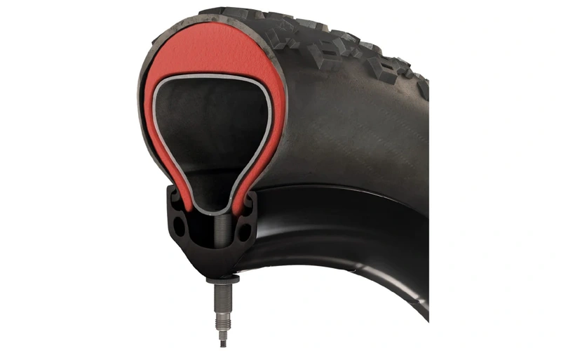

C00P schreef op zondag 24 juli 2022 @ 15:13:
Die ellio van jou heeft ook lekvrije banden zie ik, zou daar ook een vloeistof inzitten?
Neen, Ellio maakt gebruik van Tannus Armour: Afbeeldingslocatie: https://tweakers.net/i/qfc5GDnrjhwcQpnYuzEINyuTGj8=/800x/filters:strip_exif()/f/image/nSZecopSZoHJpiCk3zZWruxw.webp?f=fotoalbum_large
