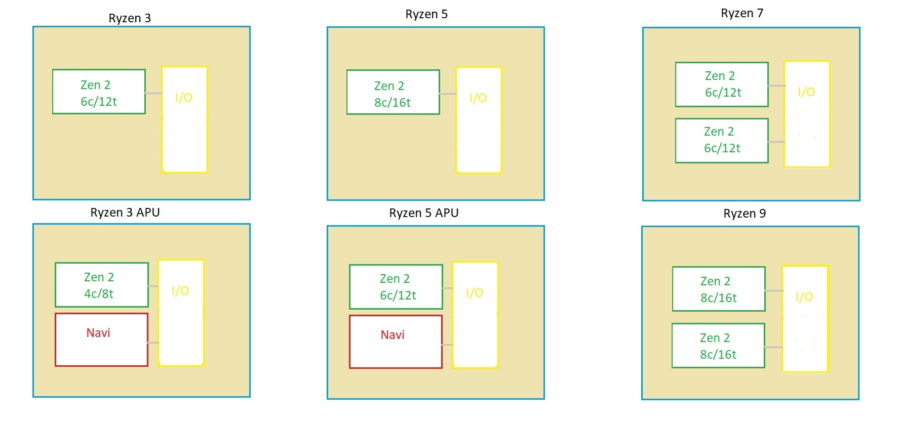

Maar ik heb mijn uitzonderlijk slechte paint skills er eens bijgeplakt. Het hele chiplet verhaal, daar lijkt niemand over te twijfelen. De twijfel bestaat over mogelijke configuraties. Dus ik heb mijn vermoedens maar eens uiteen gezet.
Ik zie gewoon niet in waarom Ryzen 5 zou moeten bestaan uit twee chiplets. Die chiplets hebben niks meer dan cores en cache. Gedeeltelijk kapot en dan maak je er een Ryzen 3 van. Verder zal AMD er toch richting de 800 per wafer halen. Dan zijn er dadelijk iets van 300 beschadigd of kapot. Makkelijk haal je dan je Ryzen 3,5,7,9, TR en Epyc productie. Alleen voor TR, Epyc, R9 en R5 heb je dan 8c chips nodig. Natuurlijk krijgen de R5's dan de slechte chips. Dar heb je immers R5 voor. 4c chips zijn gewoon overbodig voor alles behalve low end. Die kan je dus mooi laag binnen en dumpen op de OEM laptopmarkt. Kan die OEM's toch niks schelen dat het sub par chips betreft. Consumenten kopen toch al jaren het slechte spul uit een wafer voor hun laptops zonder een flauw idee te hebben dat dit de praktijk is.
Verder zal de primaire focus van Ryzen 5, gaming zijn. Chiplet naar chiplet latency zal niet mals zijn waardoor ik betwijfel of twee chiplets wel een goed idee is vanuit het oogpunt van prestaties in games. Het zou nogal wat zijn als R3, R5 verslaat in veel games...

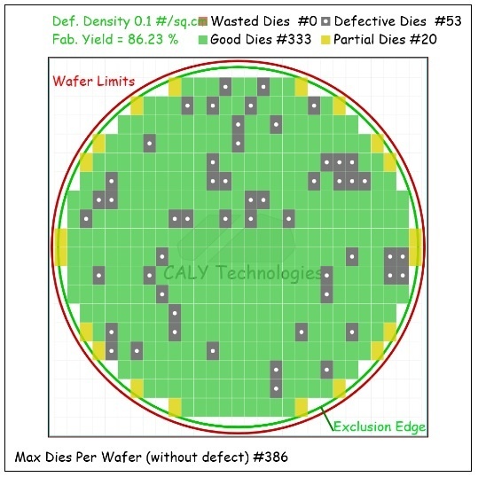

Afbeeldingslocatie: https://tweakers.net/ext/f/gidgjAjjhgb8q5yiN58RgI1D/full.jpg
Tweede vraag is hoeveel van die I/O chip defect kan zijn? Ik vermoed zeer weinig. Al je PCI, USB, Sata, geheugen etc moet gewoon werken. Dat kan je dus mooi op 14nm produceren, maar elke mm2 gaat hier tellen voor je yields en marge.
Als laatste kan je zo eventueel ook nog 2c en 8c APU's produceren. De ruimte was alleen op en ik had geen zin om de boel aan te passen. :+
Misschien zijn de enkele 8 dies te duur voor Ryzen 5?
Klopt maar de PCI/USB?Sata zijn veel kleiner dan de geheugencontrollers, dus ook kleinere kans. Maar goed ik bedoel alleen maar dat de yields heel goed zullen zijn, en waarschijnlijk wel 95%>

Als laatste yields. Tja een volwassen productieproces zit meestal rond een defect dencity van 0.1/sq.cm. Ga ik uit van een 130mm2 I/O chip die 13x10mm is, dan kom ik uit op:
Afbeeldingslocatie: https://tweakers.net/ext/f/1Oo2UiFcGO9zXyC2sbcvqWvN/full.jpg
95 of 99% is gewoon te hoog. In realiteit zal het waarschijnlijk tussen de 80 en 90% zitten na de ramp up van die I/O chip. Dat is goed genoeg voor wat AMD ermee wil bereiken. :)
Dit is inderdaad puur de yield op basis van 1 grote chip. Maar ze kunnen juist een defecte chip (dus een rood blokje) opnieuw gebruiken. Oke, niet in alle gevallen, door I/O enzo zoals je aangeeft, maar het zal hoger zijn dan 86%.

Zelfs met een behoorlijk problematische defect density van 0.5 zou 70% van de chiplets nog moeten functioneren. Dat zijn dus allemaal 8c chiplets die werken. Van de kapotte dies kan je waarschijnlijk een groot deel redden als 6c en 4c chiplets. Ik voorzie gewoon echt niet dat AMD problemen gaat hebben om genoeg 8c chiplets te ontvangen uit hun wafers.

Naming confirmed? Als de 3850X of die APU nu genoemd zou worden...dat er een 3600X en een 3700X gaat zijn ligt nogal voor de hand. Te dun om het als bewijs te zien voor de leak. Helaas. Ik geloof wel dat het grootste deel van de CPU-leak klopt omdat Kyle Bennet aangaf dat een groot deel klopt, we weten dat hij een goed contact heeft met iemand binnen AMD (GPP-affaire) en hij lijkt mij niet iemand die over zoiets liegt. Dit geloof ik voor 100%
- 8C voor de 3600(X)
- 12C voor de 3700(X)
- een model boven de 3700X met meer kernen
- een boost van minstens 4,7-4,8 GHz. (op basis van de engineering sample die op 4,5 GHz klokte)
- APU's met meer graphics performance
De exacte klokfrequentie en prijzen, dat zou lichtjes anders kunnen uitpakken. Ik hoop dat die 5,0 GHz. boost wordt gehaald, dan wint AMD ook qua single-core performance, zelfs van een 5,3 GHz. CL, als inderdaad die 10% 'IPC'-winst is gehaald. Volgens Hardware Unboxed die het vroegen aan mensen in die industrie zouden prijzen meestal pas een week voor de launch worden bepaald dus dit zijn sowieso voorlopige prijzen, dat kan nog lichtjes veranderen afhankelijk van yields en materiaalkosten en zo.
