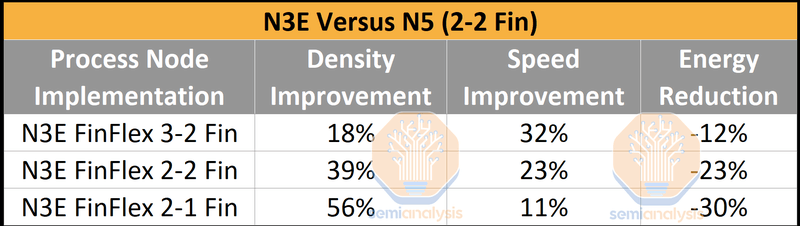

In het figuur staat ook process node implementation beschreven. Dat is nog iets anders dan "process node" met een verschillende opbouw van metaal lagen. Ik ga er van uit dat ze nu dus refereren naar de ontwerp wijze van de transistors in de PDK, met als doel snelheid of density door meer of minder fins te gebruiken. Ik zie dan geen reden waarom je die niet zou kunnen mix-en-matchen op dezelfde chip als de laag opbouw van al die transistors hetzelfde is. Men zou dus een snel deel van je ontwerp op 3-2 Fin kunnen implementeren, en de cores op 2-1 Fin om zoveel mogelijk dichtheid te behalen. Ze noemen deze feature "FinFlex" met een reden; https://www.tsmc.com/engl...nts/blog-article-20220616
En ik quote:
TSMC FINFLEX™ extends the product performance, power efficiency and density envelope of the 3nm family of semiconductor technologies by allowing chip designers to choose the best option for each of the key functional blocks on the same die using the same design toolset.
Tevens als je de clock constraint van een ontwerp oprekt, dan hoeft de synthesizer minder hard z'n best te doen om timing closure op elk combinatorisch pad (de paden tussen de outputs en de inputs van alle flipflops) te vinden, en ook dat kan met aardig wat logic besparing komen indien het ontwerp met erg weinig timing slack was geimplementeerd. Het helpt enorm dat AMD dus een aparte CCD laat drukken voor zijn "E-cores" (ja want IMO zijn dit E-cores, alleen architectureel minder heterogeen als die van Intel).
Voorheen gebruikten ze overal de zelfde CCD, voor een Epyc die nooit boven de 3.5GHz klokt, en voor de Ryzen 7950X die 5GHz+ moet boosten. Dat beperkt je ontwerpvrijheden voor beide type processors. Ik verwacht dat de Zen 4c cores geen GHz monsters zullen zijn. Ik verwacht eerlijk gezegd dezelfde clocks als Intel haalt op z'n E-cores (mid 3 tot lage 4GHz). Die hebben hun eigen technologie process ook in handen en weten ongetwijfeld ook heel goed aan welke knoppen ze kunnen draaien.

Ja, dat is waar ook. Dus het mixen van p- en c-cores in dezelfde chiplet zou dan moeten kunnen.
En de clock van de c-cores zou je grofweg moeten kunnen bepalen als je de maximum gegarandeerde voltage van N4E weet, door Zen 4 naar dat voltage te zetten en dan te kijken welke frequentie die haalt. Het maximum voltage van N4E kan ik echter nergens vinden. Vermoedelijk geen publieke info.
