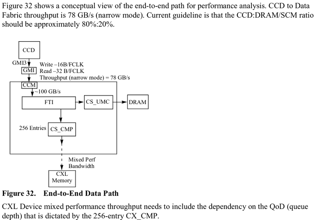

En daar gaat waarschijnlijk weer een probleem voor AM5.
Default FCLK van Zen 4 is 1773. Max lijkt rond de 2000 te liggen.
Afbeeldingslocatie: https://pbs.twimg.com/media/FbgKPCGUcAAOPV6?format=jpg&name=medium
Afbeeldingslocatie: https://pbs.twimg.com/media/FbgKPP1VUAAi0pg?format=jpg&name=medium
Oftewel, koopt de goedkoopste "rommel" DDR5 want je gaat voor beste prestaties toch niet over 4000MT/s. Je wil met Zen immers je 1:1 ratio houden. De truc lijkt dan ook voor strakke timings te gaan. Maar het lijkt ook weinig uit te maken hoe snel je RAM is.
De Zen 4 default FCLK is dus maar iets hoger dan bij Zen 3. 1733 vs 1600 toch? En ook de ~max FCLK zit eigenlijk geen beweging in.
Jammer dat ze daar niet wat meer progressie hebben geboekt.
Tja die hangt gewoon aan IF snelheid en dit draait ook op de substraat. Je signaal integriteit hiervan geef je liever niet op. :P

Het is een flink aanname, maar mocht de geheugencontroller + IF zich hetzelfde gedragen als Zen2/3, dan zou het wel eens kunnen betekenen dat we vanaf 6400MHz 1:2 weer een daling in de latency gaan zien:
Afbeeldingslocatie: https://i.imgur.com/dRKo2qO.jpeg
Bron: https://www.reddit.com/r/...ormance_numbers_on_zen_2/ (de grote rievew heeft ook een waslijst aan tests om de werkelijke impact op de prestaties te meten!)

De FCLK snelheid heeft ook gevolgen voor geheugenbandbreedte. We weten nog niet exact hoe de CCD's in verbinding staan met de geheugencontroller, maar afgaande op de Zen 4/Genoa-lekken via Gigabyte eerder dit jaar, lijkt de architectuur in de basis hetzelfde als die van Zen 3: via de fabric 32Byte per FCLK-kloktik lezen, 16Byte per FCLK-kloktik schrijven:
Afbeeldingslocatie: https://tweakers.net/i/ON6HkkIs6zaNT8WLS1mAGk9fWsA=/full-fit-in/4000x4000/filters:no_upscale():fill(white):strip_exif()/f/image/3wvmhkg6p0yb1bl3VXGrWRIF.png?f=user_large
(GMI staat voor Global Memory Interface)
Dat betekent dat de Zen 4-CCD('s) praktisch dezelfde bandbreedte hebben als de Zen 3-CCD's: lezen is 32Byte * 1733MHz= 55.456MB/s, schrijven is 16Byte * 1733MHz= 27.728MB/s. Alleen in het geval van twee CCD's kan de totale leessnelheid tot 110GB/s oplopen (met DDR5 5200 is dat beperkt tot ruim 80GB/s). Ik vraag me dan echt af wat DDR5 meer biedt t.o.v. DDR4, behalve meer leessnelheid voor dual CCD cpu's en meer latency. Maar misschien steekt het wel anders in elkaar en klopt er niets van wat ik hier neerpen :)
Er zitten wel voordelen aan zoals bijv. iets lager voltage maar het is toch meestal zo dat de eerste generatie(s) van een geheugenstandaard in de praktijk niet beter presteren dan de vorige generatie.

De 7950X getest met AIDA64:
https://wccftech.com/amd-...bench-r23-benchmark-leak/
Schrijfsnelheid is 87GB/s, dus de 16Byte/kloktik kan niet kloppen, anders zou de waarde een stuk lager uitvallen. Misschien is het nu zowel lezen als schrijven 32Bytes per kloktik? Vragen :P

Nee, daar had ik al rekening mee gehouden in mijn posts (het verschil tussen lees- en schrijfsnelheid en beiden geaggregeerd in het geval van twee CCD's. Reken maar na).
De datapaden voor lezen (32Byte per FCLK-kloktik) en schrijven (16Byte per FCLK-kloktik) moeten veranderd zijn, anders kan zo'n cpu's met twee CCD's nooit 87GB/s schrijven met een FCLK van tussen de 1700 en 1800MHz: 1733MHz * 16Byte = 27.728MB/s, doe dat maal twee voor beide CCD's en je haalt maximaal 55.456MB/s schrijven (in het geval van één CCD is het slechts 27.728MB/s)) i.p.v. de gemeten 87.105MB/s.
Dus of de snelheid is toch hoger, maar dat strookt niet met de FCLK-opmerkingen die AMD al gemaakt heeft (default 1733MHz, maximaal richting de 2GHz), of het pad is breder geworden/paden zijn verdubbeld en de gelekte documenten achterhaald zijn (was lek via Gigabyte van vorig jaar, stond ook nog PCIe 4.0 in i.p.v. 5.0). Ander mogelijkheid(?) is misschien dat zowel lezen als schrijven gecombineerd is en telkens moet switchen van lezen naar schrijven, weet alleen niet of dat technisch mogelijk is of als dit nog andere gevolgen heeft. Ben benieuwd wat het nu echt is.
