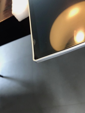

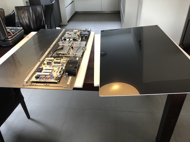

Mijn 65B7 van de Black Friday actie van Saturn had (ernstige) kleurvlekken. Het paneel is vervangen door LG Nederland. Over de service van LG geen klachten :)

Ik had een gele (bruine?) streep in de linkerkant van het beeld. Kleuruniformiteit van de OLEDs is natuurlijk in z'n algemeenheid niet geweldig, maar dit ging me wat te ver.
Op avforums wordt er meer over gepraat.

Heb ik gewoon via LG geregeld. Zij sturen vervolgens CE-repair.
CE-repair kijkt dan naar het aantal branduren, die was bij mij pas 1385uur. Ook kijken ze of de TV niet spanningsloos gemaakt wordt na het TV kijken. Dit i.v.m. de pixel wash die na elke 4 keer door de TV automatisch wordt gedaan. Dit zetten ze in het service menu ook op elke keer i.p.v. na elke 4 keer!
Helaas bleek bij mij tijdens de reparatie dat het nieuwe scherm ook stuk was :(
Dus alles weer in elkaar gezet en terug aan de muur, nieuwe afspraak wordt binnenkort gemaakt.
