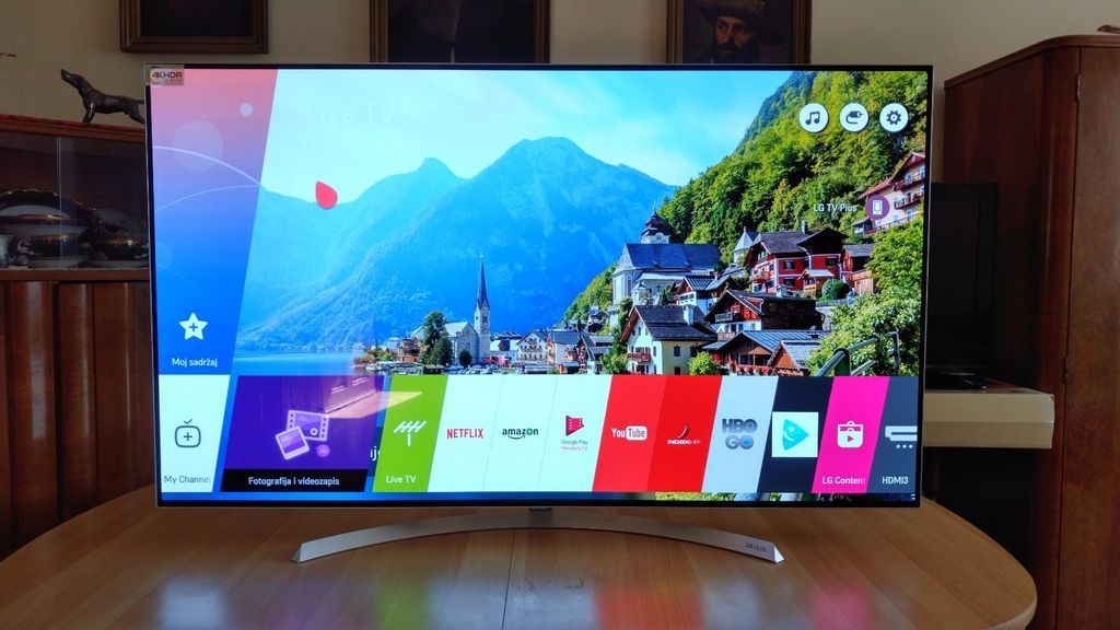

Yucei schreef op woensdag 31 januari 2018 @ 17:26:
Wat ik niet snap he, de ene keer zie ik de B7 afgebeeld met lelijke bezel rond en de andere keer zonder bezels.. Wat is qua uiterlijk verschil met de C7?
Dat plaatje (en productinformatie link) is van de amerikaanse B7.
Dit is een B7V
Afbeeldingslocatie: https://tweakers.net/ext/f/Ht6VhOiE5OM69h1YYv4EMJU9/full.jpg
http://www.lg.com/uk/imag...017_OLED_B7_medium_11.jpg & http://static.frazpc.pl/cms/2017/07/lg_oled_b7_22_.jpg
C7: http://www.lg.com/za/imag.../OLED55C7V_041017_D09.jpg & http://i.rtings.com/image...v/lg/c7/c7-back-large.jpg

apis29 schreef op woensdag 31 januari 2018 @ 20:37:
Dit is een B7V
Thnx, nu zie ik wat verwarring zorgde bij mij: de Amerikaanse B7 heeft nog de poot vd 2016 modellen net zoals m'n B6V .
  • Raziel
  • Laatst online: 20-07 20:11
Yucei schreef op woensdag 31 januari 2018 @ 23:26:
Wat een veel mooiere poot is naar mijn mening.
