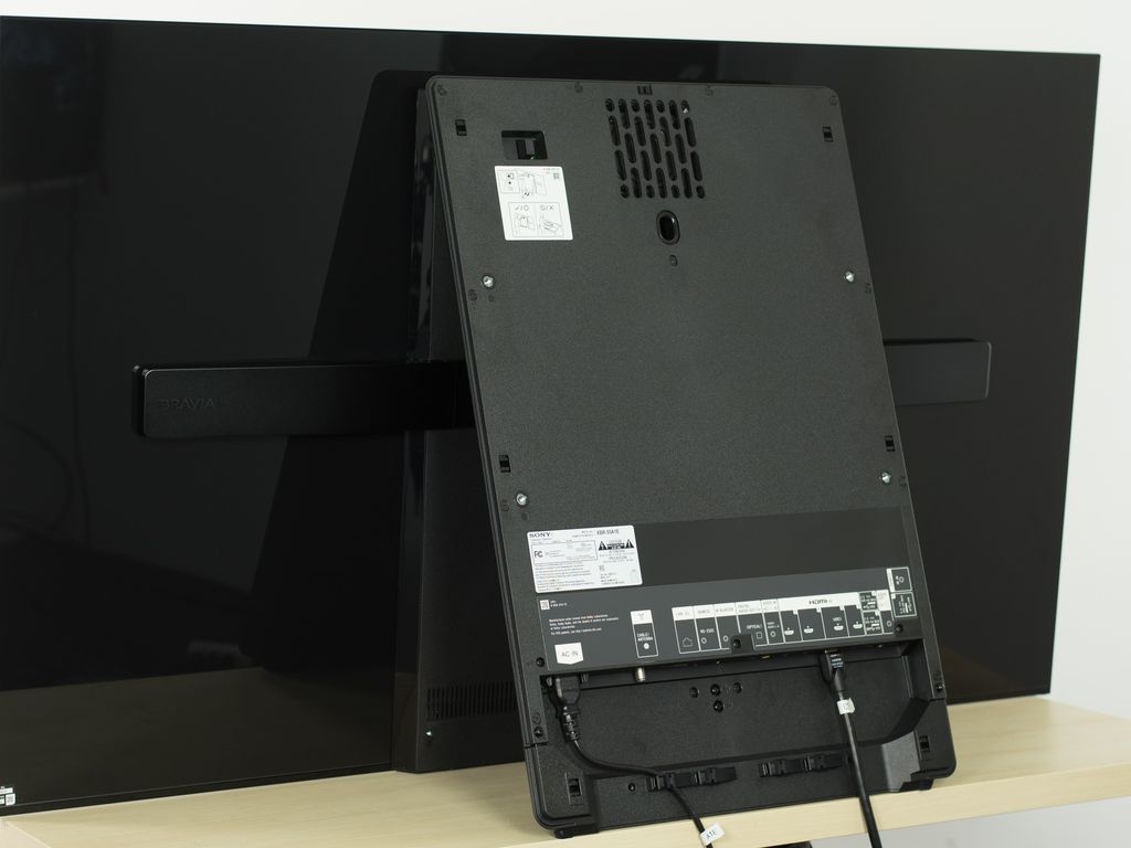

P.A.T.R.I.C.K schreef op maandag 11 december 2017 @ 17:29:
Op de 55E7 zitten tenminste alle 3 usb en alle 4 hdmi aansluitingen op de zijkant
en zit de hoofdtelefoon en optische toslink rechts van de LAN, dat is handiger met haakse stekkers.
De E7 zal sowiezo nooit echt tegen de muur komen, aangezien de soundbar aan de achterkant 1cm uitsteekt.
Benieuw of uberhaupt nog ruimte is met de ophangbeugel die ik heb gekozen om alle kabels hier nog achterdoor te krijgen. 11 stuks in totaal: stroom, utp, coax, hooftelefoon, 3x usb, 4x hdmi
Alle backsides van OLEDs op internet zien er anders uit, hilarische.
En dan wordt deze steeds belachelijk gemaakt O-) (blijft natuurlijk wel dat ie op z'n dichtst 10cm van de muur zit maar kan me niet voorstellen dat een LG met een coax kabel eraan dichter zit? Dikte van een A1 is 6.7cm en C7 5cm, al heb je natuurlijk nog de ruimte van de beugel om die coax aansluiting te compenseren en die kan ook nog haaks natuurlijk).
Afbeeldingslocatie: https://tweakers.net/ext/f/D4egoHByIhz1EVJrd52wJ6BI/full.jpg
