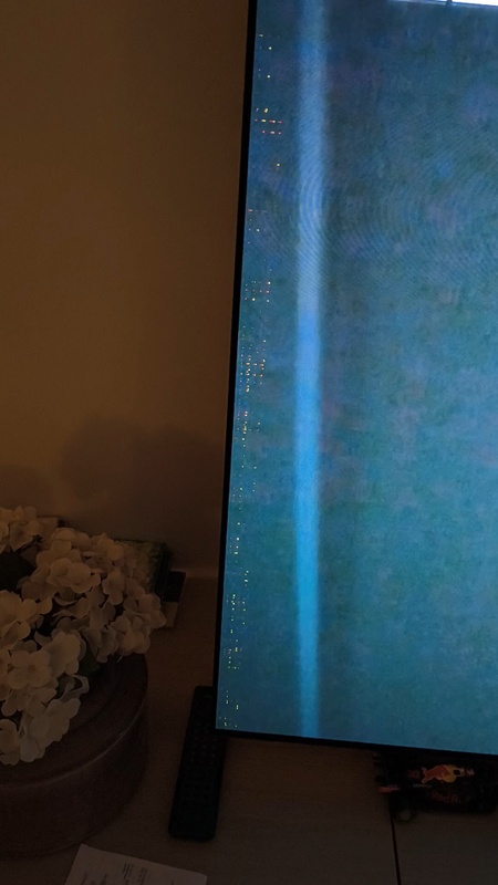

Update: gisterenavond kwam het power supply board binnen. TV op zijn kant gelegd en open geschroefd. Dat plastic blok op achterkant zit wat irritant vastgeklikt bovenin, maar met wat lomp beleid ging het toch goed. Kapotte printplaat eruit geschroefd, nieuwe erin en alles terug. Werkte meteen, maar als ik voorheen de stekker een tijdje eruit had gelaten dan deed hij het daarna ook meteen. Vanmorgen dus even gekeken en het standbylampje stond nog steeds aan en hij ging ook direct aan bij power on. Missie geslaagd!benchMarc schreef op donderdag 13 augustus 2026 @ 17:14:
Update: Inmidels valt de TV ook uit zijn standby-modus na een tijdje. De enige manier om hem dan weer aan te krijgen is de power kabel er een paar minuten uit te laten en dan weer terug erin en aanzetten. Inmiddels heb ik wat meer opgezocht over dit probleem en echt het hele internet staat vol met berichten van mensen die precies hetzelfde probleem hebben. Ook op youtube staan er diverse filmpjes van mensen die uitgevonden hebben dat bepaalde condensatoren van erg slechte kwaliteit zijn en na het solderen van nieuwe condensatoren was het probleem opgelost.
Ik heb nog contact met LG opgenomen maar die geven totaal niet thuis. Hier in Noorwegen heb je 5 jaar garantie op producten die een lange tijd mee zouden moeten gaan. Die is verlopen en daar houdt LG zich dan stug aan vast. Geen coulance, terwijl het probleem duidelijk heel veel voorkomt door slechte, of beter gezegd, goedkope productie.
Ik weet niet precies of het dezelfde is, maar hier heb ik en power supply board gevonden dat op mijn model (OLED77CX6LA.BEUWLJP) zou moeten passsen: https://fixpart.no/produk...-lcd-fjernsyn?apl=3491450
Ik ga denk ik de gok maar wagen, die kaart bestellen en hem erin flatsen en maar hopen dat het werkt. Zo niet, dan heb ik eigenlijk geen andere keus dan een nieuwe TV te moeten kopen. Er zijn wel van die service bedrijfjes die het kunnen fixen, maar het uurloon en de voorrijkosten hier in Noorwegen word je echt niet blij van. Plus de kaart zelf nog (240 eur), dan kom je in de buurt van wat dit model TV werkend nog 2e hands waard is.
Mocht dit het probleem niet oplossen dan twijfel ik toch ernstig om nog voor LG te gaan. Eind 2019 kocht ik een 55C9 en eind 2020 dus deze 77CX. Bij de C9 heb ik 2x het paneel moeten laten vervangen doordat er allerlei dode pixels aan de randen begonnen te verschijnen. Het 3e paneel begon ook al snel genoeg kuren te vertonen. Geen dode pixels, maar de randen boven, links en rechts geven een lichter beeld (ongeveer 8px breed). Eerst was dat een paar pixels, maar het is erger geworden nadat hij een pixel refresh deed (automatische, dus niet ingeschaked door mezelf). Die is allang voorbij de garantie dus ik ga niet eens proberen LG erop aan te spreken. En nu dit probleem met mijn CX.
@benchMarc mooi dat het gelukt is. Voor dat bedrag is het nog de moeite.
Als het paneel stuk aan het gaan is, zoals dat delamineren wat je hier toch geregeld ziet, denk ik niet dat DIY een optie is. Of biedt ifixit ook reservepanelen aan?
Zeker, die 230eur is het wel waard aangezien ik 5,5 jaar geleden nog 40.000 noorse kronen voor dat ding betaald heb. Het panel zelf is na 5085 branduren nog helemaal top gelukkig. Ik kan geen reservepaneel vinden, dus als er problemen zijn met het paneel zit er niks anders op dan of een dure reparatie door LG, of een nieuwe TV.CyBeRSPiN schreef op donderdag 20 augustus 2026 @ 09:10:

Goed verhaal, hoop dat het probleem hiermee definitief is opgelost.benchMarc schreef op donderdag 20 augustus 2026 @ 08:57:
Voor doe het zelf reparatie na de garantie termijn is dit wel een oplossing.
Bij het vervangen van een heel paneel kan het wel complexer worden.
Het is bekend dat panelen soms iets wijzigen waardoor je meer moet vervangen en het daarom duurder maar ook complexer wordt en je meer nodig hebt dan één onderdeel.
Maar ook met het oog op duurzaamheid en de plicht dat fabrikanten moeten meewerken om onderdelen en kennis over reparaties te delen is het een goed plan.

Ik hoop dat het goed te zien is mijn heb bij mijn 6 jaar oude LG OLED en soort van vage baan boven aan het scherm die naar beneden lijkt te zakken en daardoor steeds groter wordt. Natuurlijk net 1 jaar buiten de garantie. Het is nu nog niet heel irritant maar als dit verder doorzet gaat dat het wel worden.
:strip_exif()/f/image/RJK5CXV4RiayVh9JOF9qTl04.jpg?f=fotoalbum_large)
Lijkt erop dat het delamineren het nieuwe inbranden is. Van inbranden hoor je weinig meer, maar van het scherm dat aan de randen los laat des te meer.
Goed in de gaten houden dus, met name voor de G-serie bezitters met 5 jaar paneelgarantie. Het begint vaak subtiel.
Dat is inderdaad een groot probleem aan het worden je leest het meer en meer, En vooral lees je het bij LG tv's tot nu toe, Nu worden die ook het meest verkocht dus misschien ook wel logisch,CyBeRSPiN schreef op zaterdag 22 augustus 2026 @ 10:33:

Is inderdaad wel zorgelijk als dit probleem gaat optreden.CyBeRSPiN schreef op zaterdag 22 augustus 2026 @ 10:33:
De vraag is dan of het een bepaalde serie is of een reeks panelen die bij bepaalde modellen gebruikt is.
Dat het probleem pas na een paar jaar optreedt is wel logisch als dit met een productie fout of proces te maken heeft.
Ik zou dit hoe dan ook zeker bij de verkoper onder garantie gaan claimen.

Delaminatie is een vaker voorkomend probleem en een productiefout. Je hebt recht op wettelijke garantie en kosteloos herstel via de verkoper. Vaak dien je hier wel tijd en energie in te steken doordat verkopers niet happig zijn om direct hun verantwoording te nemen. Zie voor meer info het shopping subforum.GoEV6 schreef op zaterdag 22 augustus 2026 @ 10:19:

Mijn OLED65C56LB.AEU geeft al een tijdje dit soort beelden. Daarnaast ook knipperend beeld (af en toe heel kort helemaal zwart) wat steeds erger lijkt te worden.
Aan en uit zetten helpt soms. Zojuist zag ik zelfs op zwart standby scherm dergelijke witte pixels in het beeld...dat zou helemaal niet moeten mogen
Zelfde effect of ik via Google tv streamer via hdmi kijk, of zoals in de screenshots TV via een CI kaart.
:strip_exif()/f/image/AKDhK4fsnToZDmWthKgSXpls.jpg?f=fotoalbum_large)
:strip_exif()/f/image/oPiBmwHiergiann5tdCmlvyp.jpg?f=fotoalbum_large)
Iemand Raad?
Edit: net even TV stroomloos gemaakt en dat hielp. Maar is natuurlijk totaal niet hoe het hoort. Voor stroomloos maken was het totaal niet meer om aan te zien. Zoveel flickering dat normaal kijken niet meer mogelijk was
Iemand Raad?

Neem contact met de winkel/webshop waar je je TV gekocht hebt en stuur ze de foto’s door.The Eagle schreef op zaterdag 29 augustus 2026 @ 21:38:
Iemand Raad?
Hier kun je zelf verder niets aan doen.
Tegelijkertijd had mijn pihole ook een rate limit op de TV gezet voor www.ueiwsp.com. Het kreng probeert dus meer power in phone home te stoppen dan in beeld kennelijk.
Na die power reset waren beiden afgelopen.
Heb de tv zijn netwerk instellingen laten vergeten. Klaar mee.

Terug naar fabrieksinstellingen?
Zeiss Distagon 21 f/2.8
Wireless inmiddels kunnen laten vergeten en kan kabel er uitGonadan schreef op zaterdag 29 augustus 2026 @ 23:19:
