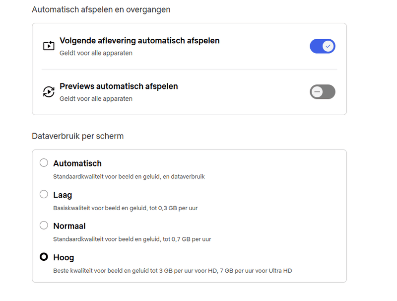

Oke dit is vast door het feit dat de tv net hangt en we er dus net naar aan het kijken zijn (hoop ik 😬), want ik heb een vraag mbt Dolby Vision content op onze nieuwe LG G5 77 inch.
Lang verhaal kort: het ziet er niet uit 🫣. Zodra ik iets op Netflix kies met Dolby Vision label is het beeld verschrikkelijk, alsof je kijkt naar een film met 480p resolutie. Heel veel artifacts ook.
Zet ik in de Netflix app HDR uit dan is het veel scherper, maar ik koop geen tv van zoveel geld om niet naar HDR content te kijken 🥲.
Tv is bedraad aangesloten op het netwerk dus dat is het niet (en ook via wifi getest en daar hetzelfde resultaat). De laatste updates voor zowel de tv als de Netflix app binnen gehaald en ik kan er helaas verdomd weinig over vinden op het internet, dus ik hoop dat dit nog te fixen is. Wat zie ik over het hoofd? Is dit specifiek Netflix?
Is er nog een snelle/handige test met een andere film via een andere streamingsdienst?
EDIT: het is de Netflix app blijkbaar, Avatar 2 op Disney+ is wél scherp met Dolby Vision. Meer mensen dit issue?
[ Voor 5% gewijzigd door FireSonus op 15-03-2026 21:55 ]

  • FireSonus
  • Laatst online: 21:23
@hardware-lover ik ben door verschillende content heen gegaan op Netflix maar nog geen 1 met Dolby Vision gevonden die wel te pruimen was. Ik snap niet dat dit niet meer aanwezig is op internet, wat een dramatische kwaliteit, ik kan toch niet de enige zijn die dit merkt?🙈. War Machine is net uit, lijkt me dat dat state of the art moet zijn. Ook die film is helaas alleen scherp als ik HDR uit zet in de Netflix app. Dan zie ik geen DV icoontje meer en is t wel scherp. Maar damn, wat een tegenvaller 😫

Pfff ik hoop dat dit op te lossen is. Ik heb inmiddels:
-Netwerk test gedaan, alle vinkjes groen (glasvezel is ook snel zat he).
- Netflix app verwijderd en opnieuw geïnstalleerd: geen verschil
- Hele tv naar fabrieksinstellingen gereset en daarna Netflix app weer geïnstalleerd: geen verschil :(.
In de Netflix app heb je bij ondersteuning -> Video een toggle om HDR aan of uit te zetten. Zet ik dat uit dan is het beeld wel scherp en lijkt hij daadwerkelijk een 4k stream te openen, zet ik HDR aan dan lijkt het te cappen op 480p ofzo :(.
@hardware-lover als de stream zonder HDR nou ook niet scherp zou zijn dan zou ik idd zeggen dat het aan de grootte van de TV ligt, maar die stream is wel scherp, alleen dus geen DV. Avatar 2 op Disney+ is met DV ook scherp dus het kán wel en het moet daardoor wel aan de communicatie liggen tussen de Netflix app en de Dolby Vision verweking van de TV.
Ik denk dat ik ben overgeleverd aan de Support van Netflix want ik zou niet weten hoe ik dit nog aan moet passen. Weet iemand of het mogelijk is met de Netflix app op de LG tv om de 'overlay' te activeren waarmee je kunt zien naar welke stream je kijkt en dergelijke?
  • FireSonus
Oke ik ben 1 ontdekking verder: ik heb de overlay met informatie gevonden en daar zie ik dat de stream blijft steken op 0.85Mbps. Nu uitzoeken waarom dit is.... Afbeeldingslocatie: https://tweakers.net/i/lJluWSCJWvZPp1GBgi_WoYiUuaY=/800x/filters:strip_icc():strip_exif()/f/image/Wibtk26MniGxIBX95xbRHawx.jpg?f=fotoalbum_large
EDIT: shit, ook als ik HDR in de app uitzet blijft het bij 0.86mbps, dan wordt het ook een 1080p stream (die er gek genoeg dus wel scherper uit ziet maar nu ik er wat langer naar kijk idd nog scherper moet kunnen). Heb al gekeken of het via wifi beter is en zelfs de hotspot van m'n telefoon geprobeerd maar helaas, hij blijft steken op 0.86mbps :(
[ Voor 25% gewijzigd door FireSonus op 16-03-2026 12:41 ]

OPGELOST! Ik ben in de chat gegaan met Netflix support en het is echt iets heel stoms...
In je account kun je (via browser, niet via de tv app) naar 'Afspeelinstellingen' gaan, daar zie je dan dit:
Afbeeldingslocatie: https://tweakers.net/i/XabSRui_c_SJkNuZMnNTcALM1Ik=/800x/filters:strip_exif()/f/image/4B4oFmKv9KZf1pNJBDa1dXAx.png?f=fotoalbum_large
Als die onderste toggle niet op Hoog of automatisch staat dan gaat de stream dus gewoon niet verder dan 0.85mbps. En hij stond dus op Normaal.... |:(
Waarom zet Netflix die zelf niet op Automatisch als hij doorheeft dat je een 4k enabled abonnement hebt en kijkt op een tv die DV ondersteunt....of dat je op z'n minst een pop up krijgt met iets van: "het lijkt erop dat je instellingen niet helemaal goed staan" :X
[ Voor 16% gewijzigd door FireSonus op 16-03-2026 13:43 ]

FireSonus schreef op maandag 16 maart 2026 @ 13:42:
