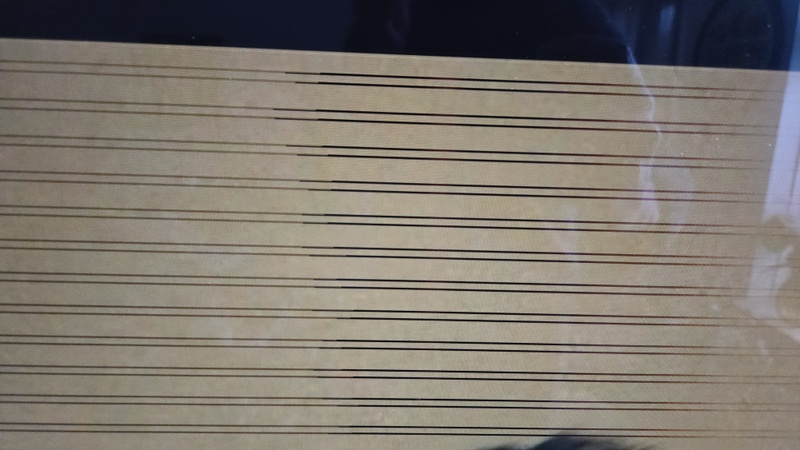

Sinds vandaag ineens deze lijnen die het beeld. Aan de bovenrand van het scherm zaten al langer gekke plekken.
Het is een LG OLED65GX6LA uit juli 2020. Verwachtte levensduur is ook voorbij. Wat kan ik hier nu nog mee?

kwaazaar schreef op zondag 5 april 2026 @ 16:03:
Nog geen 6 jaar oud dus nog garantie.
Zie overige topics hier over garantie van de afgelopen week.

HoppyF schreef op maandag 6 april 2026 @ 15:58:
Maar wel bijna aan zn eind, dus moet ik alsnog het grootste deel van de kosten betalen. Ik ga het zelf wel uitzoeken dus. T-con board vervangen probeer ik als eerst.
kwaazaar schreef op dinsdag 7 april 2026 @ 19:43:
Hoezo zelf betalen?
Je hebt nog steeds recht op kosteloze reparatie ook al is de economische levensduur bijna bereikt.
Claim bij de verkoper leggen is de normale gang van zaken.
De verwachtte levensduur is echt nog niet voorbij met 6 jaar. Dit is gewoon een defect wat niet mag voorkomen en we zijn in NL goed beschermd wat dat betreft. Als jezelf gaat repareren is er maar 1 iemand je dankbaar en dat is de fabrikant. Apparaat moet gewoon kosteloos onder garantie gefixt worden, klaar. Winkels en fabrikanten zullen proberen om "onder coulance" je toch laten betalen maar dat is onzin. Gewoon voet bij stuk houden en ze hebben geen keus. Er zijn voorbeeldbrieven te vinden die je precies zo kan overnemen.

stin00 schreef op zondag 5 april 2026 @ 15:56:
Defecte voeding, moederbord of paneel. Coolblue gaat proberen CE Repair/LG in te schakelen die met een absurde offerte komen inclusief 'coulance korting'. Jij gaat niet akkoord en Coolblue blijft bij hun aanbod. Op dat moment kan je duur laten repareren of voet bij stuk houden en een maand lang met Coolblue corresponderen totdat het wel kosteloos wordt gerepareerd. Makkelijkste weg is rechtsbijstand, maar dat hebben weinig mensen.
Prijsopgave gekregen, €891 voor een OLED Module Assembly 8)7 Paneel lijkt dan stuk te zijn i guess?
Did you bring the banana's? Steam-id: MonkeySleeve
  • stin00
MonkeySleeve schreef op woensdag 8 april 2026 @ 13:07:
Ja het hele OLED paneel vervangen ter waarde van een compleet nieuwe OLED TV... gekkenwerk. Sterkte met de afhandeling 8)7
Met of zonder arbeidsloon?
Maar ik neem aan dat JIJ niet om een prijsopgave gevraagd hebt maar alleen een reparatie verzoek bij de verkoper heeft gedaan. De prijsopgave moet naar de opdrachtgever en dat ben jij niet.
Dat is de winkel/verkoper.
Het komt vaker voor dat de prijsopgave bij de klant terecht komt maar vreemd is het wel.
Maar goed, komt de monteur (CE repair?) binnenkort langs of moet dit nog geregeld worden?
Ga in ieder geval NOOIT akkoord met coulance of dergelijke bewoordingen.
Ga ook niet akkoord met afschrijving ivm gebruik.
Dat geldt alleen bij vervanging van de gehele TV.

HoppyF schreef op woensdag 8 april 2026 @ 13:17:
Dit is inclusief arbeidsloon, behandelingskosten, transport. Totaal bedrag excl btw was 909 euro met een coulance van -172 euro. Ik moet een akkoord geven voor 15-4 hierop. Ben hier niet mee akkoord gegaan en heb mijn rechtsbijstand verzekering even gebeld. Zij gaan dossier opzetten en jurist neemt contact op.
MonkeySleeve schreef op woensdag 8 april 2026 @ 13:59:
Paneel vervangen van een 55 inch ligt wel rond de €1000.
Vreemd genoeg duurder dan een nieuwe TV.
Maar goed, als dat voor jou kosteloos is maakt het niet veel uit hoe dit verrekend wordt.
Coolblue heeft een naam hoog te houden en kent de garantieregelingen echt wel.
Laat je dus niet afschepen en je rechtsbijstandverzekering zal dit ook kunnen bevestigen en indien nodig, de verkoper hier op wijzen.

TTLCrazy schreef op woensdag 8 april 2026 @ 08:05:
Realiteit is anders:
Garantie is helaas niet meer van toepassing. De fabrieksgarantie van 2 jaar is verstreken. Wel zullen wij namens Kamera Express coulance bieden op de kostenopgave voor de reparatie op basis van het UNETO VNI tabel. Meer hierover zullen wij toelichten zodra de prijsopgave voor de herstelling bekend is.
Wat ik kan vinden als "verwachte levensduur" voor een "dure" tv is 6j. Je kunt m.i. niet verwachten dat je dan 6j lang 100% garantie krijgt. Aangezien de TV in het laatste jaar zit, zou ik nog 1/6e van de kosten vergoed krijgen, lijkt mij. Ik heb dit eerder zo begrepen uit consumentenprogramma's. Zijn er mensen met andere ervaringen?
Wat zelf repareren betreft: zo'n Tcon-board is betaalbaar (15-75 euro) en eenvoudig zelf te vervangen. Combi met hoofdboard kwam ik voor 250 euro tegen, dus ook te doen. Nog altijd veel goedkoper dan 1/6e van de reparatiekosten, vermoed ik.

kwaazaar schreef op donderdag 9 april 2026 @ 10:21:
Tja, ze proberen het gewoon, ik vind dat een TV na 6 jaar niet zo een gebrek mag hebben. Deze is gewoon onbruikbaar. Heb je al eens naar een voorbeeldbrief van ACM gekeken?
Als je kijkt naar de lijst met termijnen van Branchevereneiging techniek Nederland is deze voor TV's van €1000,- en meer 6 jaar. Nou ja, ik zou in ieder geval zo'n voorbeeldbrief proberen, kijken hoever je komt.
Nee, de realiteit is dat je gewoon recht hebt op kosteloze reparatie.
Of de TV nu naar 1 maand of na 5 jaar defect raakt is niet relevant en er geldt ook geen afschrijving bij reparatie.
Het is ook niet gegarandeerd dat je TV na vervanging van het duurste onderdeel bv het paneel, weer 6 jaar of langer mee gaat. Het paneel is dan weliswaar splinternieuw maar de rest van de TV is ondertussen wel ouder geworden en er kan een ander onderdeel defect raken.
Als een relatief goedkoop onderdeel stuk is zou je dit zelf kunnen gaan vervangen maar je moet dan wel zeker weten dat dit ook het defect oplost. De meeste gebruikers hebben deze kennis niet en zullen aan zo’n reparatie niet beginnen.

Gerwin89 schreef op donderdag 9 april 2026 @ 20:03:
Het valt me wel op dat er toch regelmatig posts zijn hier waarbij een tv het spontaan begeeft. Soms zelfs al na enkele jaren. Ook op de consumentenbond is er een lijstje met gebruiksduur van TV's en daar bungelt LG ook keihard onderaan de lijst. Ik ben ontzettend tevreden over m'n LG tv maar heb wel echt serieuze twijfels over de kwaliteit en duurzaamheid ervan. Ik vind persoonlijk dat een tv makkelijk 10 jaar mee moet gaan. En volgens mij haalden tv's dat vroeger makkelijk
Ja ik ben ook ervaringsdeskundige (kapotte 65GX na 3 jaar, uiteindelijk volledige aankoopbedrag terug en een nieuwe 77G2 gekocht).

Hoe heb je dat aangepakt?
Mijn LGC1 van net 4j is ook kapot.
Ik heb de verkoper gecontacteerd en die geeft mij een prijs voor herstelling, maar spreekt niet over garantie.
Rechtstreeks LG contacteren?
  • CyBeRSPiN
  • Laatst online: 23:34
Drossie schreef op vrijdag 10 april 2026 @ 08:25:
Ik had mazzel, Kamera Express verkocht destijds nog televisies en die hadden een “5 jaar garantie” certificaat. Dus daar zonder gedoe aanspraak op gemaakt. Maar feitelijk heb je dat niet nodig. Sowieso t/m 5 jaar moet het kosteloos repareren en anders aankoopbedrag terug worden, daarboven wordt het wat lastiger denk ik omdat er ook ergens wel een grens zit aan de “verwachte levensduur”.
Je moet even op ACM zoeken naar voorbeeldbrieven. Het gaat erom dat je de juiste tekst gebruikt om het op non-conformiteit en de unieke Nederlandse wettelijke garantie te gooien.
Altijd via de verkoper spelen, desnoods via rechtsbijstand. LG heeft geen rol in de wettelijke garantie en zal je ook gewoon naar CE repair doorsturen die je een fikse offerte zullen voorschotelen.

Mijn tv komt ook van Kamera Express, incl 5j garantie. Maar daar heb ik na 5,5j niks meer aan natuurlijk. De ACM beschrijft zelfs dat bijkopen van garantie maar heel beperkt zin heeft.
Ik heb ze inmiddels meegedeeld dat ik wettelijke garantie van ze verwacht, met een link naar de ACM-site erbij, op jullie aangeven. Rechtsbijstand heb ik niet, dus zal zelf het gevecht aan moeten.
Mijn LG was 2600 euro (65" GX). Ik koop nooit meer zo'n dure TV. Ik heb inmiddels een laser beamer op m'n slaapkamer waar ik veel meer op kijk. Kostte maar EUR 550 en heb ik veel meer plezier van. M'n vriendin heeft een 65" TV van 600 euro. Geen OLED, beeld is een stuk minder, maar als je midden in een spannende film/serie zit, dan merk ik daar niet zo veel van, eerlijk gezegd. Is persoonlijk natuurlijk, maar voor mij ben ik erachter dat ik zo'n topmodel niet echt nodig heb. Ik kijk momenteel zelfs gewoon films terwijl die horizontale strepen in beeld zitten en vergeet na een tijdje dat ze er zitten :-D

  • Yonix
  • Laatst online: 22:59
Yonix schreef op donderdag 16 oktober 2025 @ 21:25:
Kan iemand bevestigen dat dit dode pixels zijn?
Zie linker bovenhoek - en de grijze. horizontale lijn die van links naar rechts loopt bovenin het scherm.
Betreft een C1. Viel mij laatst al een klein cluster op, was toen nog niet zo erg. Echter, sinds vanavond valt mij deze groep op - en op normale kijkafstand. :(
Update: inmiddels is het probleem erger geworden en loopt er een hele rij dode pixels van links naar rechts bovenin het scherm van mijn 55” C1. Tijdens normaal gebruik valt het niet op, maar ik stoor mij er wel aan.
Ben nu dus aan het kijken naar een vervanger, de 55” C5 lijkt dan een logische keuze. Echter, zowel mijn oude C9 als de C1 hebben vrij snel last gekregen van dode pixel-defecten. Ik heb geen zin om over drie jaar weer een nieuwe televisie te moeten kopen … :s
Yonix schreef op zondag 12 april 2026 @ 16:34:
Maar dit is toch te repareren?
Heb je dit ook geprobeerd?
Niet zelf natuurlijk maar via de verkoper.
Mocht dit niets zijn en je toch wat anders wil is een G5 wellicht een alternatief.
Over 10 dagen is er een cashback actie op. Zie mijn topic van vanmiddag hierover.

Update van mijn kant; de jurist van mijn rechtsbijstand had niet echt een oplossing gezien ik nog niet in contact was geweest met de CoolBlue klantenservice direct dus heb dat eerst maar even gedaan. En daar kwam opzicht wel een positief verhaal van:

Dit is waarom ik graag bij Coolblue koop. Het is meestal iets duurder maar je krijgt er goede service voor terug.

MonkeySleeve schreef op woensdag 15 april 2026 @ 13:34:
***members only***
Ik zou aansturen om het reparatiebedrag als korting te krijgen bij aanschaf van een nieuwe TV.
900 euro reparatiekosten bij een TV uit 2020 is imo gekkenwerk, de kans dat er binnen een paar jaar -na de gebruiksduurverwachting- iets anders kapot gaat wordt steeds groter. Dan is nu een paar honderd euro bijbetalen voor een C5 imo een logischere oplossing mits je natuurlijk hetzelfde beeldformaat wenst.

Als ik het bedrag zelf zou moeten betalen ja, maar ik wil eerst eens kijken of de tv ook echt zo stuk is als zij denken. Zo niet, dan kan ik nog paar jaar genieten ervan zonder nu gelijk een nieuwe te moeten kiezen en zij een terugbetaling geven. Dan wil ik daar best gebruik van maken ipv het eerst een poging te geven voor reparatie :)
***members only***
fijn dat ze hier iets mee doen. Maar wacht even; je hebt toch via coolblue reparatieverzoek gedaan en de offerte van de reparatiepartner van coolblue is hier uitgekomen, toch? Dan zou ik eea niet gaan voorschieten, maar dan moet Coolblue via het ordersysteem het vinkje 'onder garantie repareren' aanvinken. En als ze zeggen dat dat niet kan, dan voorstellen om een nieuw reparatieverzoek aan te maken en de mailcorrespondentie met de klantenservice toe te voegen. CE-repair en coolblue kunnen dan lekker aan elkaar gaan factureren. En als Coolblue bang is dat de reparatie te hoog uitvalt, kunnen ze je nu ook prima een voorstel doen (voor een nieuwe tv bijv). Ik zou niet met de monteur in huis prijsopgaves willen weigeren, terwijl Coolblue al heeft toegezegd dat ze je volledig tegemoet komen.

Harkelaar schreef op woensdag 15 april 2026 @ 15:59:
Inderdaad.
Laat Coolblue en CE onderling maar uitzoeken hoe het met de betaling van de reparatie gaat.
Ik zou ook niets voorschieten.
Als klant ben je immers niet de opdrachtgever voor reparatie dat is de winkel/verkoper.
Om achteraf geen gezeur te krijgen zou ik het ook zo afspreken.
Misschien moet de reparatie aanvraag opnieuw gedaan worden ivm het interne proces maar dat is dan maar zo.

Mmh ja opzich wel mee eens, als hebben ze als het ware al toegezegd nu dat ik een terugbetaling krijg. Maar is inderdaad beetje raar dat het zo geregeld is. Zal nog eens mailtje sturen of dit misschien anders kan.

Ik zou niet vragen of het anders kan, maar een voorstel doen hoe je het graag wil hebben. Dat gaat sneller en voorkomt eerder dat je het bos in wordt gestuurd. Maar ik proef aan je reactie ook dat je een terugbetaling wel prima vindt, dus de keuze is aan jou.
