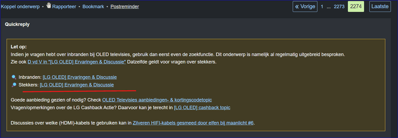

*knip* Zie het mooie grote gele vak onderaan iedere pagina
[ Voor 86% gewijzigd door Jorgen op 14-10-2025 13:47 ]
[ Voor 80% gewijzigd door Jorgen op 14-10-2025 13:46 ]
Zoek in dit topic eerst eens op je vraag, daar zul je vast je antwoord vinden.J_star schreef op maandag 13 oktober 2025 @ 23:27:
Is het toegestaan om de stroomkabel stekker door te knippen met behoud van de garantie. Ik heb namelijk de 55 inch G5, maar deze kabel lijkt niet meer eenvoudig te verwijderen zijn. Klopt dit of mis ik iets met het losschroeven?
Zie onderaan de pagina:J_star schreef op maandag 13 oktober 2025 @ 23:27:

Welkom in het LG OLED Ervaringen & Discussie Topic.
In dit topic bespreken we de laatste stand van de techniek rondom deze LG televisies; de beste instellingen voor het mooiste beeld; de ideale manier van aansluiten en je ervaringen met jouw televisie, inclusief defecten en problemen. De meeste andere zijdelings gerelateerde zaken (zoals aankoopadvies, korting en garantie) zijn hier off topic. Hoe beter we de onderwerpen op het forum gesorteerd houden, hoe makkelijker jij relevante informatie kan terugvinden.
Vragen over welk bericht nu waar hoort? Lees Jorgen in "[LG OLED] Ervaringen & Discussie"
Vragen over inbranden of stekkers, lichtinval en verschillen tussen OLED en andere technieken? Deze onderwerpen zijn al regelmatig besproken. Gebruik de zoekfunctie!
🔎 Inbranden: [LG OLED] Ervaringen & Discussie
🔎 Stekkers: [LG OLED] Ervaringen & Discussie
🔎 Lichtinval: [LG OLED] Ervaringen & Discussie
🔎 Verschil OLED met...: [LG OLED] Ervaringen & Discussie (vul de zoekopdracht aan met jouw zoekterm)
Alsnog wat vragen daarover? Doe dat op de goede plaats en lees eerst het topic goed door.
Bij twijfel lees nogmaals Jorgen in "[LG OLED] Ervaringen & Discussie"
Goede aanbieding gezien of nodig? Check OLED Televisies aanbiedingen- & kortingscodetopic
Vragen/opmerkingen over de LG Cashback Actie? Daarvoor kan je terecht in [LG OLED] Cashback - Ervaringen & Discussie
Garantieafhandeling bespreken? Shopping forum
Discussies over welke (HDMI)-kabels te gebruiken kan in Zilveren HIFI-kabels gesmeed door elfen bij maanlicht #6
Wil je graag iemand helpen, maar hoort diens vraag hier eigenlijk niet? Dan hoort het antwoord ook niet in dit topic.
Iemand post iets op een verkeerde manier? Gebruik de rapporteer-knop.
