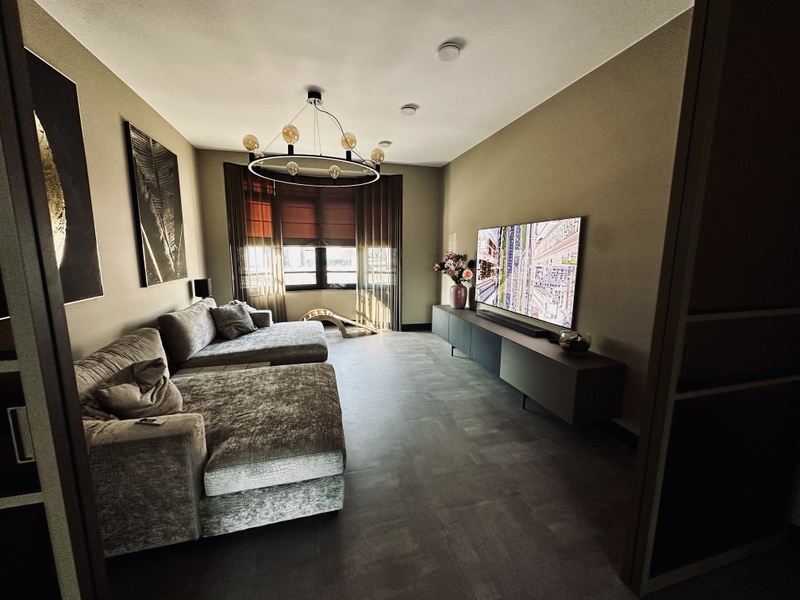

  • overtones
  • Laatst online: 23:28
Xqlus1ve schreef op vrijdag 8 maart 2024 @ 10:16:
Optie 1: Als je meer normale tv kijkt dan (U)HD series / films, koop dan geen 77", bewaar dat dan voor de bioscoop.
Optie 2: lekker schuiven met je bank :P
Kan begrijpen dat 77" voor sommige mensen echt mega groot is, op een kleine muur / kast / woonkamer. Maar imho heb ik ook spijt van mijn 77".....
DAT IK GEEN 83" HEB GENOMEN! _O-
haha same here, je went er zo snel aan!
Wij zitten op 3,70m afstand van onze G3 77' en soms denk ik het had echt nog wel groter gemogen.Afbeeldingslocatie: https://tweakers.net/i/QcmSUwlQML6H2sBPHMW5NBKN3_8=/800x/filters:strip_icc():strip_exif()/f/image/117kcWy1KX43HgAeV9hUpttJ.jpg?f=fotoalbum_large

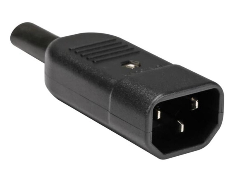

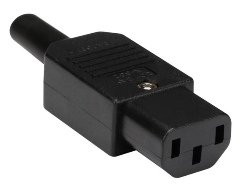

  • DexterDee
DexterDee
I doubt, therefore I might be
cacao70 schreef op dinsdag 12 maart 2024 @ 08:50:
Elektricien kwam met een mogelijkheid om te achterhalen hoe de voedingsstekker eruit ziet, aan de kant van het moederbord. Hij kan dan ervoor zorgen dat er een ander stekkertje komt die wel door de doorvoergat kan en deze ingeplugd kan worden aan de tv (op het moederbord).
Ik heb op mijn G2-77" de stekker eraf geknipt en deze plug erop gezet:
Afbeeldingslocatie: https://m.media-amazon.com/images/I/71a7UvgJmfL._AC_SX679_.jpg
Voordeel hiervan is niet alleen dat de stekker heel compact is (nog een stuk kleiner dan een Euro stekker) maar dat je het andere deel kunt gebruiken om de kabel nog een stukje verder te verlengen. De oorspronkelijke kabel vond ik wat aan de korte kant, waardoor de kabel vlak nadat hij uit de muur zou komen al aan z'n eind was.
Klik hier om mij een DM te sturen • 3245 WP op ZW

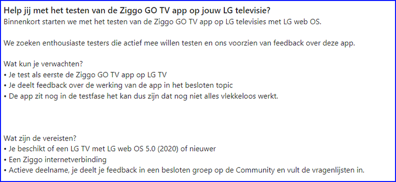

Er komt Ziggo app voor LG tv's. Ze starten met tests.
Wel vanaf 2020 modellen. WebOS 5.0
Sony W800i > HTC-TytnII > Samsung Omnia I900 > LG Optimus Black > HTC Desire > LG Nexus 4 > LG G2 > LG G4 > LG G5 > LG G6 (eu) > Oneplus 6 > Samsung s20+ > Pixel 7 Pro...

  • mucuracat
  • Laatst online: 26-09 09:21
Ten eerste, ik heb geen Ziggo meer en ten tweede is mijn tv van 2019 dus kan niet mee doen.
Mail: (Je moet dus lid zijn van Community test panel)
Afbeeldingslocatie: https://tweakers.net/i/TTkfJvi8ey529-my8ynXEDVZ_fA=/full-fit-in/4000x4000/filters:no_upscale():fill(white):strip_exif()/f/image/zkBPV8DBD6Fy0YHMZa9IrDoX.png?f=user_large
Bij klikken meld je aan:
Afbeeldingslocatie: https://tweakers.net/i/mDpIK5xpdlIa2uQrlGSD4r9r-_M=/800x/filters:strip_exif()/f/image/mFcEaETz56OJjfhzFkQOCwfO.png?f=fotoalbum_large

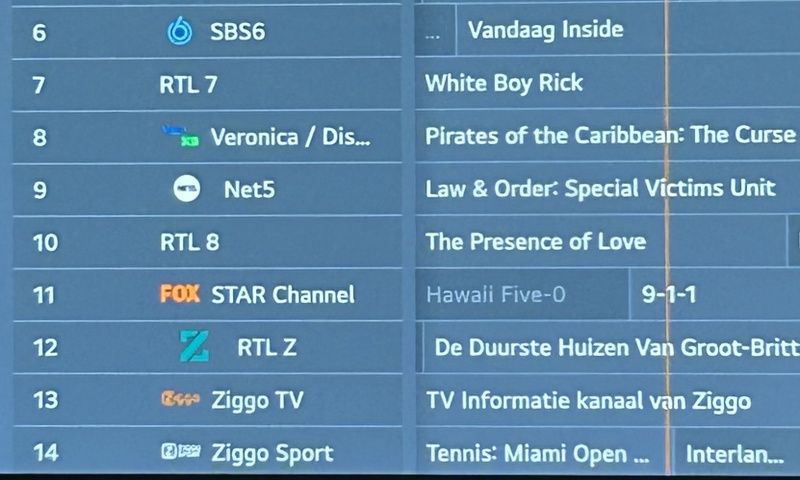

Dacht ergens gelezen te hebben dat er ingebouwde Chromecast support zou zijn, maar dat blijkt dus niet te kloppen.
Zie verder dat de Guide voor een aantal zenders nu een logo toont (Ziggo met CI+ kaart).

CyBeRSPiN schreef op woensdag 27 maart 2024 @ 20:02:
Heeft mij altijd verbaasd maar goed. Mijn dochter heeft een Samsung van €300. Chromecast ingebouwd.
Weet je ook voor welke TV (jaar) de zenderlogo's komen. Ik heb altijd CI module gehad op diverse merken TV. Nog nooit zenderlogo's gezien in de gids. Lijkt me geinig.
Sonos Arc Ultra | Sonos Sub gen 3 | Sonos One SL (4x) | Sonos Move | Sonos Boost
  • CyBeRSPiN
  • Laatst online: 22:43
@GerCor ik zie die logo’s nu op de G2 met de laatste WebOS 23 update.
Afbeeldingslocatie: https://tweakers.net/i/b-Ds11QPJBRS6O57U3Kh6VuqS2M=/800x/filters:strip_icc():strip_exif()/f/image/ReEarLVqF4VrTtnMiatxCDfN.jpg?f=fotoalbum_large
Bij NPO en RTL ontbreekt het.
