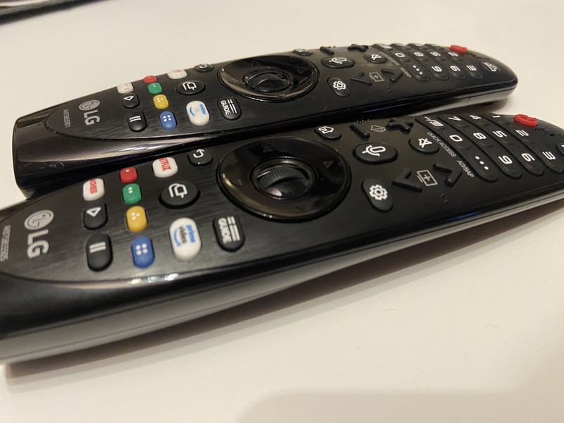

Tweakwondo schreef op dinsdag 13 februari 2024 @ 17:48:
De magic remote scroll wiel is gebroken bij mij. Dit schijnt een vaker voorkomend probleem te zijn maar goed
Ik wil dus de AB vervangen maar kan nergens een officieel product vinden. De gene die ik wel kan vinden is deze op amazon ondanks vele goede reviews pik ik er aantal negatieve uit die vooral aangeven dat hierbij de scroll wiel snel kapot gaat. ik ga ervanuit dat het ook geen originele is. Heeft iemand ervaring met het product?
Het lijkt de officiele te zijn adv brand en type nummer. Als ik mij goed herinner staat de 20 voor de gx modellen (van voor g1). Ik dacht me te herinneren dat iemand eerder had dat bepaalde functies (zoals magic remote, of shortcut toetsen) niet werkte omdat de remote niet bij dezelfde generatie tv hoorde, dus let daarop.

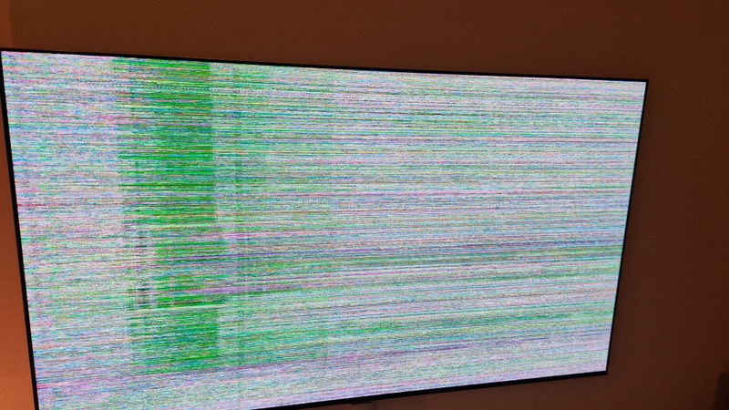

Sinds vanavond opeens grote problemen met mijn gloednieuwe C3. Het scherm crasht volledig als ik dolby vision voer vanuit o.a. mijn series X. Afbeeldingslocatie: https://tweakers.net/i/BZuZM76hx4fEBZZhAqef51YIJMg=/800x/filters:strip_icc():strip_exif()/f/image/M9wG9KnJyo6fmoHnfVFUUwyW.jpg?f=fotoalbum_large
Afbeeldingslocatie: https://tweakers.net/i/ZOanAiwdudJKiIMcKanwbGAljbE=/800x/filters:strip_icc():strip_exif()/f/image/ymnytAsfcPKqViofzQmUAYbN.jpg?f=fotoalbum_largeVanuit het niets... zie de afbeelding. Iemand hier bekend mee?

andries98 schreef op dinsdag 13 februari 2024 @ 21:18:
ik heb de CX die in lijn ligt met de gx zo ver mij bekend is
de AB die ik nu heb heeft MR20 zonder GA maar die versie kan ik niet vinden

JimmyNL schreef op dinsdag 13 februari 2024 @ 21:44:
Sinds vanavond opeens grote problemen met mijn gloednieuwe C3. Het scherm crasht volledig als ik dolby vision voer vanuit o.a. mijn series X. [Afbeelding]
[Afbeelding]Vanuit het niets... zie de afbeelding. Iemand hier bekend mee?
als het alleen bij dolby vsion is, is het waarschijnlijk een brakke hdmikabel
Als je tv niet oud is, zou ik via lg rma doen. Had gedaan omdat knopjes minder goed leesbaar werden en kreeg nieuwe AB.
Open deur maar een belletje richting jouw leverancier of winkelier zou eerst toch voldoende moeten zijn.

Update: De AB ontvangen en lijkt àlles origineel te zijn. Wel een model nummertje hoger AKB75855501 oud, AKB75855505 nieuw, (mogelijk) een geüpdatet model of bedoeld voor een ander land?
De knoppen zijn wat dikker en steken iets meer uit.
Verder werd de AB automatisch herkend en werken alle functies

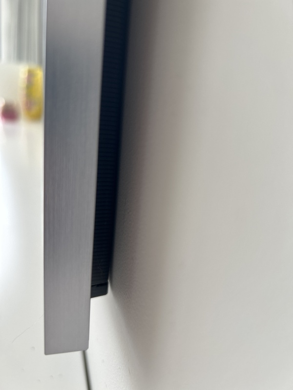

Ik heb een paar maanden terug een 65 inch LG G3 gekocht en hem met de no gap wall mount aan de muur laten monteren. Ik vroeg mij af of je ook een 77 inch zou kunnen hangen op dezelfde wall mount? Of heeft de 77 inch weer een andere?

Rixos schreef op vrijdag 16 februari 2024 @ 19:52:
Ja volgens mij wel, maar houd er wel rekening mee dat de 77” dan wel lager komt te hangen. Ook is de kabelinvoer anders mocht je deze nu netjes in de muur hebben weggewerkt.

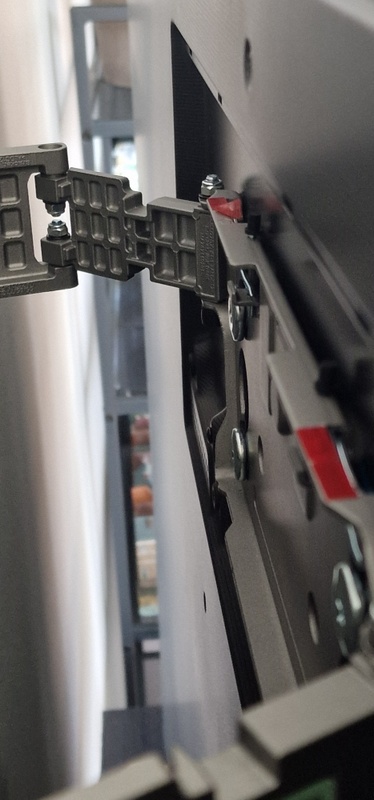

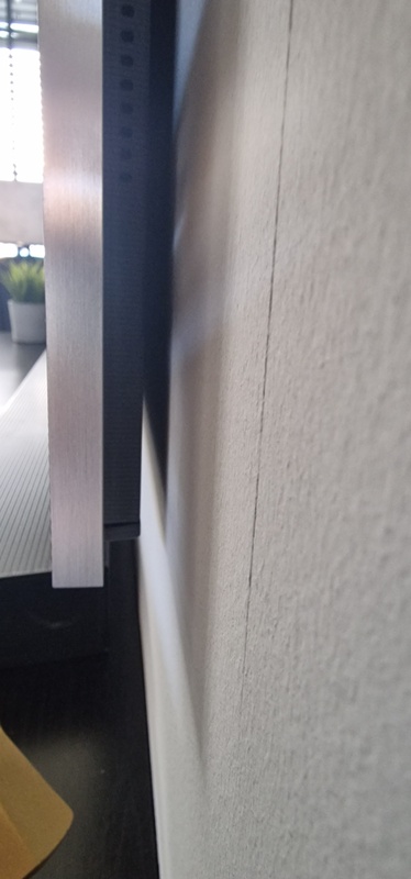

Vandaag is CE-Repair geweest om mijn LG OLED65G26LA te voorzien van een nieuw paneel.
14 maanden gedraaid en 7 dode pixels!
Aardige monteur die het paneel binnen 30 min heeft vervangen.
Nu zit ik alleen met het volgende probleem.
Rechts onder hangt hij niet meer strak tegen de muur je hem makkelijk 1 a 2 cm nog naar achteren duwen met gemak.
Links onder, links boven en rechts boven hangt hij wel strak tegen de muur.
Wat ik ook probeer het lukt gewoon niet.
Iemand de gouden tip of de oplossing toevallig? of zelf dit meegemaakt.
Hiervoor hing hij super strak tegen de muur.

@tmulder023 zit er een kabel klem achter? En misschien is het paneel niet vlak? In dat geval met CE repair contact opnemen.
Afgelopen zondag meldde iemand een vergelijkbaar probleem, even terugscrollen..

tmulder023 schreef op dinsdag 20 februari 2024 @ 01:32:
Naar voren trekken en kijken, het is een kabel of de tv hangt niet goed in de beugel.
  • tmulder023
  • Laatst online: 28-08 13:29
pwh53 schreef op dinsdag 20 februari 2024 @ 09:02:
Getest en de kabels vallen mooi in de opening in het midden.
Je ziet wel de onderkant van de tv er tegen aankomen.
Maar het heeft altijd goed gezeten.
En volgens mij past hij maar op één manier in de beugel

CyBeRSPiN schreef op dinsdag 20 februari 2024 @ 04:02:
Heb de tv opgehangen zonder kabel en hij hangt nog steeds niet goed.
Hij schommelt er lekker op los.
  • SED
  • Laatst online: 24-09 10:19
SED
Vast niet nieuw maar bekijk dit nog eens ..
YouTube: LG OLED : How to wall mount your LG OLED G2 l LG
montage instructies..
Misschien is er iets gemist?
Copyright and left by SED...
  • tmulder023
SED schreef op dinsdag 20 februari 2024 @ 19:56:
Thanks! precies zo gedaan! je hoort idd een klik alleen aan de onderkant kraakt het scherm en schommelt hij.
  • andries98
  • Laatst online: 13:20
tmulder023 schreef op dinsdag 20 februari 2024 @ 20:12:
Probeer je kabels voorzichtig van onderuit kabelgoot (een beetje) te trekken, dit hielp bij mij
  • synorluna
  • Registratie: Oktober 2017
  • Laatst online: 25-09 17:43
tmulder023 schreef op dinsdag 20 februari 2024 @ 19:49:
Dat was een ander probleem met een gat in de muur
Ik denk dat ik dat was. Bij mij hing de tv niet goed in de beugel. De tv heeft 4 ophangpunten (lijken op knopen). Bij mij zaten alleen de bovenste in de beugel en de onderste niet. Daardoor stond de onderkant naar voren.

  • tmulder023
synorluna schreef op dinsdag 20 februari 2024 @ 22:25:
Ah kijk, Ik ga hier eens naar kijken straks.
Ook als ik de tv ophang zonder kabel zit het niet goed, je hoort wel de klik maar aan de onderkant schommelt hij erg goed helaas.
4- maart kom CE-Repair weer langs.

  • tmulder023
tmulder023 schreef op vrijdag 23 februari 2024 @ 11:46:
Update:
De winkel heeft navraag gedaan bij LG en zij geven aan dat de G serie nooit strak tegen de muur komt aan de onderkant altijd 1 a 2 cm er vanaf.
Wat is jullie ervaring hiermee?
Of kunnen jullie een foto delen van de zijkant?
Thanks _/-\o_
  • daffie82
  • Laatst online: 23:31
daffie82
Minisforum UM773 Lite
tmulder023 schreef op donderdag 29 februari 2024 @ 22:32:
Update:
Thanks _/-\o_
Laat je niks wijsmaken man.
Afbeeldingslocatie: https://tweakers.net/i/l441KD95Em6H77QsnpVvazTgYng=/x800/filters:strip_icc():strip_exif()/f/image/9TnwIXN5xLN5IqH6VvZEoZ5N.jpg?f=fotoalbum_large
LG OLED65G1RLA / Samsung HW-Q990D / Panasonic UB820 / Ugoos AM6B+ (CE with p3i Build) / iFi ZEN DAC 3 / Redmi Note 12 Pro+ v2.0.15.0 (UMOEUXM)

  • CyBeRSPiN
  • Laatst online: 22:43
Bij de G2 staat:
Gallery Design: 'no-gap' muurbevestiging
Bij de G3:
Gallery design - flush fit met bijna zero gap muurbevestiging
  • tmulder023
Hello TV > die schijnt deze vraag bij LG te hebben neergelegd.
Ik weet bijna 100% dat voor de vervangingen van het paneel niks aan de hand was en nu onderin dus een ruime speling heb van 2 a 3 cm.
[ Voor 7% gewijzigd door tmulder023 op 01-03-2024 11:47 ]

  • tmulder023
Is dit de GX toevallig? is wel een ander model.
Maar thanks voor de foto
  • daffie82
daffie82
@tmulder023 kijk in mijn sig. De G1 dus.
[ Voor 16% gewijzigd door daffie82 op 01-03-2024 11:49 ]

  • tmulder023
Afbeeldingslocatie: https://tweakers.net/i/Gl6ayHgdFla6JXU_47WxC6El2L8=/x800/filters:strip_icc():strip_exif()/f/image/yi7cYxUMn3ozdeYeRk9eZwXD.jpg?f=fotoalbum_large
Afbeeldingslocatie: https://tweakers.net/i/66P7o8TKJ-YDTZUQstOX32i8J40=/x800/filters:strip_icc():strip_exif()/f/image/vua3ebc0dioqdeZNX532Mwlk.jpg?f=fotoalbum_large
Afbeeldingslocatie: https://tweakers.net/i/oMsh8nDlBErNBp3GpkXu5A9IiYs=/x800/filters:strip_icc():strip_exif()/f/image/x5PszlhrKyIbloyvlSQFUQIG.jpg?f=fotoalbum_large
Afbeeldingslocatie: https://tweakers.net/i/fU24CO4Wx8_nWg-s6lucf8mVQiE=/x800/filters:strip_icc():strip_exif()/f/image/rlm3KELlzjJCiKEFVQSohFcU.jpg?f=fotoalbum_large
  • tmulder023
CyBeRSPiN schreef op vrijdag 1 maart 2024 @ 11:58:
Maak eens een foto, kun je zien waarom dit is. Is het panel niet goed aan de behuizing vastgemaakt, zit ie wel goed in de beugel, waar raakt ie de muur, kun je een rechte lat erachter houden als ie van de muur is getrokken aan de beugel?
Ik merk dat aan de onderkant waar led, sensor en aan/uit knop zit tegen de kabel aankomt.
Als ik de kabels weghaal op de stroomkabel na, dan is er nog geen verschil.
  • CyBeRSPiN
@tmulder023 ok, dus zijn het dan niet gewoon de kabels die niet meer strak door de goot lopen? Misschien even de kabels de goot in trekken terwijl je de tv tegen de muur aan drukt? Het is een rotklus om het goed te krijgen als je meerdere kabels aansluit.
Ter vergelijk: zo zit mijn 77G2 tegen de muur:
Afbeeldingslocatie: https://tweakers.net/i/_OcnkpKeN_kllYbXhowrCpXkyz0=/x800/filters:strip_icc():strip_exif()/f/image/Y4L7nLG4WNxcaTMvv9U9EO29.jpg?f=fotoalbum_large
[ Voor 5% gewijzigd door CyBeRSPiN op 01-03-2024 12:54 ]

  • tmulder023
Verwijderd schreef op vrijdag 1 maart 2024 @ 13:04:
Het blijft voor ons adviseren op afstand, maar in het onderstaande fragment (08:40) - daar heeft men het over 2 clips, zijn deze bij jou terug geklikt?
[YouTube: LG G3 OLED Wall Mount Installation, the easy way!]
Ja deze zitten goed.
  • tmulder023
cavanta schreef op vrijdag 1 maart 2024 @ 14:01:
Ik denk dat je sowieso even moet beginnen met bekijken waar het probleem nou eigenlijk zit. Hoe je nu te werk gaat is hetzelfde als een helpdesk benaderen met alleen maar: Het doet het niet. Dat maakt het nogal lastig om te zien wat het probleem is.
Heb je de tv gemeten met bijvoorbeeld een waterpas om te zien of de achterkant overal gelijk is en niet scheef of dergelijk. Zo'n grote opening is een enorme afwijking voor deze TV.
Hoe zit de beugel wanneer je deze dicht doet zonder de TV erop? Zit deze dan wel netjes dichtgeklapt?
Als je deze bovenstaande vragen kan beantwoorden met ja is er niks mis met de TV, maar waarschijnlijk met de kabels, het ophangen door jezelf, je muren.
Zoals ik eerder heb aangegeven was er voor de vervanging van het paneel niks aan de had.
De muurbeugel is blijven hangen en verder niks meegedaan.
Deze 65 inch tv is lastig om in je eentje er netjes af te halen.
Alle kabels zitten netjes en strak in de kabel goot en heb de kabels nu al 7x opnieuw geplaatst .
Volgens mijn scherpte oog zit ik en bolling in het plastic waar de stroom kabel in gaat.
Dit zou een hoop kunnen verklaren.

  • tmulder023
Update:
Monteur geweest.
Paneel is juist gemonteerd > nergens kieren.
Hij geeft aan dat mijn nieuwe HDMI kabel net iets te dik is en dikker is dan de gleuf in de tv en hierdoor de heffing ontstaat.
Ik liet zien dat het probleem ook ontstond zonder de kabels.
Hij weer alles checken en geeft aan dat mijn muur niet helemaal waterpas is.

tmulder023 schreef op maandag 4 maart 2024 @ 14:41:
Update:
Monteur geweest.
En er gewoon niks aangedaan kon worden.
Mijn huis is 100 jaar oud... het klopt niet alles is meer even recht hier.
En ja hij week wat af idd.
Tevens kreeg ik de tip om overdag de tv zoveel mogelijk uit de zon te laten.
Hij liet zien dat er gisteren al een melding is gekomen van een te warme paneel.
Volgens hebben zit er onderin ook een temperatuur sensor ? dit gebruikt men alleen voor de garantie afhandeling.
Deze tv's schijnen super gevoelig te zijn voor een lange tijd in volle zon!
Organische Leds (OLEDs) kunnen inderdaad niet goed tegen direct zonlicht, daardoor kan het paneel (deels) kapot gaan. Dat is in dit topic wel algemeen bekend, maar bij de verkoop wordt dat nooit benoemd :+ Ik hoorde het ook pas veel later. Je kan dan dit soort tijdelijke en soms permanente schade krijgen. Mooie gordijn/luxaflex/shutters patroontjes op je TV.
Je huis en muur kan ik helaas geen uitspraken over doen.
