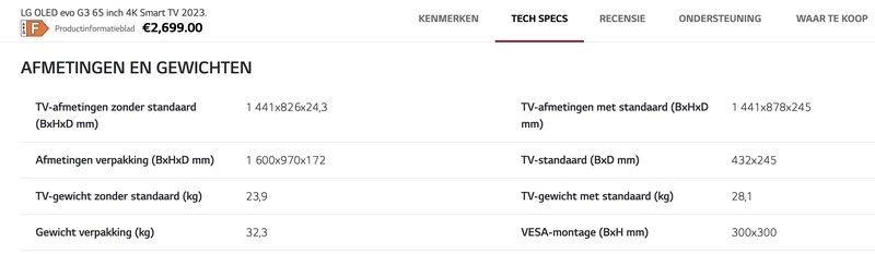

Iemand enig idee welke schroefmaat in de 65G3 voor VESA gebruikt moet worden? M6 is wel te vinden maar over de max lengte in de tv vind ik echt niks :?
Ik weet dat er een mooie beugel bijgeleverd is maar vooralsnog wil ik de tv nog niet aan een muur hebben
10mm lijkt me een veilige keuze, maar controleer altijd even de diepte voordat je de boel aandraait.
De dikte van het metaal van de steun kan je er nog wel bij optellen.
https://smarthomestarter....-for-an-lg-tv-wall-mount/
Opgemeten met de uiterst betrouwbare tandenstoker methode :9 20mm ruimte, dus 16mm kan ik gerust gebruiken, gaat nog een mm of 2 vanaf door het gebruik van een aardig dikke plaat

Weet iemand welke lengte een M6 bout mag hebben voor installatie van een G36 65 inch aan een Vogels beugel? Ik lees 20, maar evengoed 12 en 15.
  • CyBeRSPiN
Resusaap schreef op vrijdag 2 februari 2024 @ 21:39:
Alle 3 is prima.
  • Resusaap
  • Registratie: November 2022
  • Laatst online: 04-10-2025
Blijkbaar weegt die tv 23,9 en mijn Vogels (Thin 545) gaat tot 25 kg.
Worth the risk of beter upgraden om meer veiligheidsmarge te hebben?
  • FabianNL
  • Laatst online: 26-09 20:56
Resusaap schreef op zaterdag 3 februari 2024 @ 09:23:
Die 25kg van Vogels is al inclusief een (zeer) ruime foutmarge. Dus dat moet geen enkel probleem zijn!
  • TFX77
  • Laatst online: 00:01
Zonder de voet dus binnen de marge. Die komt dus niet van de muur. Komt hij wel van de muur heb je een hele sterke zaak tegen Vogels...

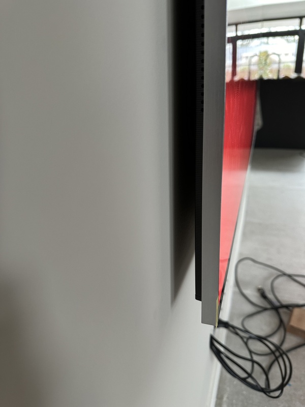

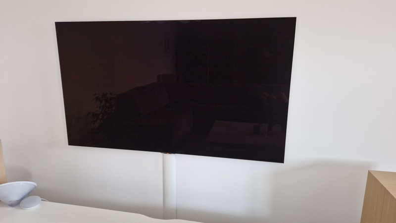

Vandaag de G3 77” opgehangen en de kabels door een 40 mm PPC buis geleid. Helaas zijn de HDMI snoeren zo stug dat ze de tv terugduwen en de tv dus niet strak tegen de muur kan. Misschien toch een 50 mm buis moeten gebruiken. Hebben andere mensen ook deze ervaring met de gallery serie?
Afbeeldingslocatie: https://tweakers.net/i/2V0HMNFXtN9t_JWKzNYwpolJHkk=/x800/filters:strip_icc():strip_exif()/f/image/rV8V0mokbL2vdImg9B6nIcin.jpg?f=fotoalbum_large

synorluna schreef op zondag 11 februari 2024 @ 13:09:
Vandaag de G3 77” opgehangen en de kabels door een 40 mm PPC buis geleid. Helaas zijn de HDMI snoeren zo stug dat ze de tv terugduwen en de tv dus ..... Voordat ik de snoeren door de goot had geleid hing de tv in z’n geheel strak tegen de wand.
Ik heb daar geen last van, ik heb 'normale' maar wel full spec kwaliteits kabels gebruikt. Deze lopen door de geleiders naar de onderkant en gaan daar via een poedercoat gootje naar beneden toe.
Afbeeldingslocatie: https://tweakers.net/i/e-ui4ofxrUz2Ojm9V3_lcXO8Sxs=/x800/filters:strip_icc():strip_exif()/f/image/Yve0UIB5eb5HZ4bb3y9hFdlS.jpg?f=fotoalbum_large
Afbeeldingslocatie: https://tweakers.net/i/CsOkg6JpcF19J2q5MQMokdjO0PU=/800x/filters:strip_icc():strip_exif()/f/image/fg7Xh96adwlFrjOfkw41oThe.jpg?f=fotoalbum_large
Edit: bovenaan zit de tv wél strak tegen de wand. Voordat ik de snoeren door de goot had geleid hing de tv in z’n geheel strak tegen de wand.
Waar komt jouw kabelgoot uit dan, wel linksonder van de tv? Daar is de sparing om kabels achter de tv te kunnen houden, niet via dat smalle gootje door het midden, die is enkel voor de voeding en hooguit 1 dunne HDMI.

Ja, hij komt links van de tv uit in de goot (waar de kabels binders zitten. Hij zijn vrij stugge HDMI-kabels, dus deze duwen terug wanneer ze de bocht maken de pijp in.
Afbeeldingslocatie: https://tweakers.net/i/7PFc3x7wRb6uccctFvDdGUHqAls=/x800/filters:strip_icc():strip_exif()/f/image/u5c3vLRH47vS2gcpgY9YLTtn.jpg?f=fotoalbum_large

Het probleem bij mij komt omdat de kabels een knik moeten maken de muur in. Als ik ze omhoog zou laten lopen door een goot zoals jij hebt, dan zou ik dit ook niet hebben n

Je zult die uitgang van je kabelgoot vlakker moeten maken zodat de kabels er omhoog uitkomen en niet naar voren. Nu moeten ze een knik maken.

Oke, even een update. De tv hing niet goed in de beugel. Na alle kabels te hebben verwijderd, hing hij onder nog steeds van de wand. Bleek dat de twee onderste punten van de tv niet in de beugel hingen, maar er tegenaan. Opnieuw opgehangen en is nu veel beter!
