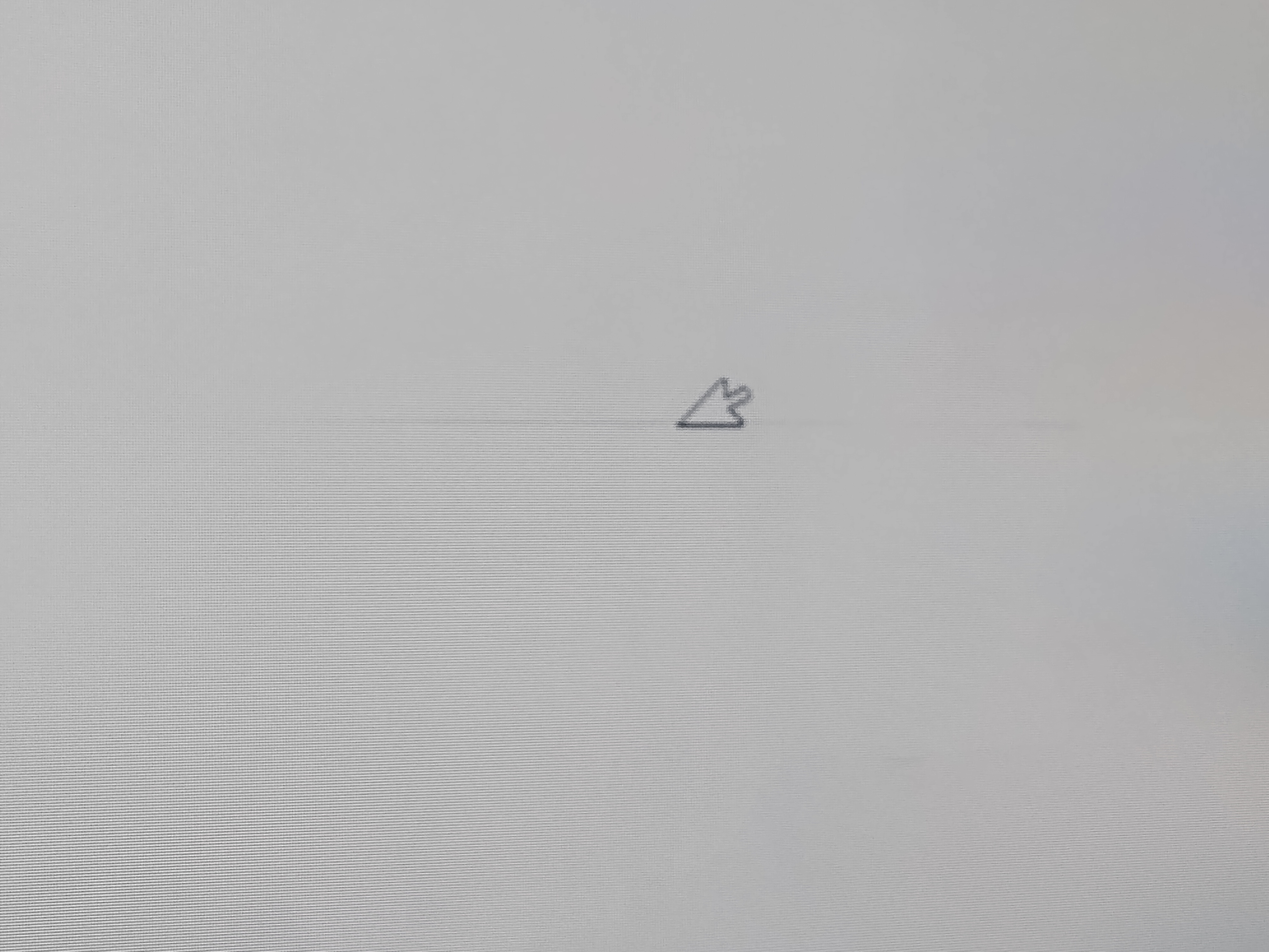

Ja en nee, natuurlijk hoort een streep in het beeld niet. Maar de eerste foto is erg ingezoomed,op de 2e foto zie ik het al niet meer (kijkend op een telefoon). Daarnaast was de tv al omgeruild en zou de 2e het ook hebben...Da Fox schreef op zondag 5 februari 2023 @ 12:38:
Ik geloof niet dat de mensen hierboven die min of meer zeggen "niet aanstellen" je eerste foto echt hebben bekeken, dit is duidelijk niet normaal.
Is het ook te zien als de TV uit staat? I.e. is 't iets dat op 't scherm zelf zit zoals een kras, of zit het "er onder" of "in" het beeld?
Heb je niet gewoon de beschermfolie op 't scherm laten zitten ofzo?
Dan ben ik benieuwd: zie je dit ook met normaal gebruik zonder er bovenop te zitten?
Je ziet het duidelijk als de achtergrond wit is. Anyway, het loopt echt helemaal van boven naar beneden en een aantal kleinere streepjes. Het betreft geen krassen. De vorige u it had hetzelfde alleen dat horizontaal over de gehele breedte van scherm. Er zit geen folie meer over =]
De klantenservice van het bedrijf waar ik gekocht heb is akkoord met het inruilen (prima service wat dat betreft) en erkennen dat het niet hoort. Ik denk dat ze een soort van mindere batch ingekocht hebben.
Edit: ik ga hem van de week inruilen voor een 48" versie. Three times a charm ofzo =]

Zit het ook weer op dezelfde plek als bij je vorige tv, en welke plek is dat precies?
Dit is geen banding maar een hele dunne scherpe (1 of 2 pixel brede?) verticale lijn. Banding is meer een onregelmatig patroon van, vage, bredere strepen, daar gaat het echt om centimeter(s). Probeer eens even een andere test, bijv even een white screen in de youtube app (zoek op 10h of 24h white screen).
Naast het streepje, hoe groot is die verkleurde blob precies? Of is dit een camera artefact en zie je die blob ik het echt niet?
Draai eens een pixel refresh als je dat niet al gedaan hebt?
Of... heb je de beschermfolie er nog op zitten?

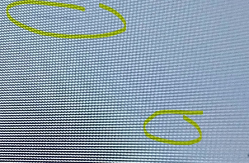

Foto 1: Is een verticale streep van boven tot beneden die zich uit als grijze dunne lijn , zit ongeveer op 1/8ste van de rechterzijkant. Vorige monitor had identieke streep maar dan horizontaal op 1/8ste van de onderkant over gehele breedte.
Foto 2: De "blob" komt denk ik door beroerde camera skills om monitor plaatjes te maken, maar je moet hier meerdere kleine streepjes kunnen zien. Zien eruit als kleine verticale krasjes, zitten midden boven aan het scherm. Heb er een vergroting uitgehaald maar er zitten er een stuk of 8-10 op het scherm rond die plek.
:strip_exif()/f/image/ouUWCcGD9kA509MbyfFTjVQN.jpg?f=fotoalbum_large)
Zoals gezegd, ze vallen alleen op tegen een een egale witte of R/G/B achtergrond (monitor test Eizo), dus in Word of Explorer ofzo zie je ze.

Oke, maar wat betreft de laatste vraag, zit de beschermfolie nog op de voorkant van het paneel? Zo zien die strepen eruit namelijk. Kleine krasjes / oneffenheden op de beschermfolie. Zie de link naar reddit, dat ziet er net zo uit.

@Japser Dus de folie zat er nog op? Als dat het was, is het probleem gelukkig gemakkelijk verholpen

Ja ik had dus die twee lipjes (waar dus kennelijk het folie mee af moet komen) op beide schermen losgehaald maar het folie kwam er dus niet af
Ik dacht dus dat die twee lipjes een andere functie hadden.
Nu echter...
Je ziet die folie ook gewoon echt bijna niet , ook niet bij de bezels. Het is net alsof het er gewoon niet opzit.
Maar nu zoek ik naar excuses voor mezelf geloof ik...
Nu echter...
