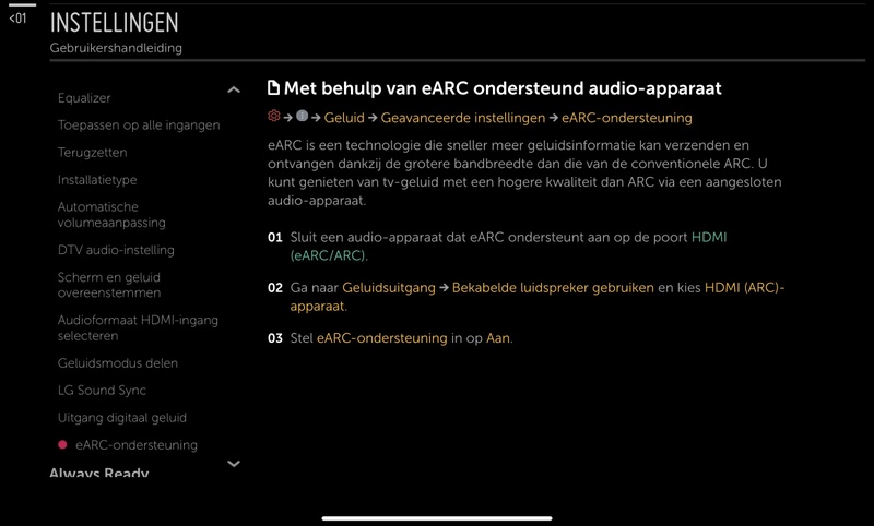

Ik heb een LG CX65 icm Marantz Cinema 50, er loopt vanaf de arc/earc poort een hdmi kabel naar de earc/arc poort van mn cinema 50. Als ik nu de receiver wil benaderen moet ik hdmi 2 selecteren en dan met de marantz ab de juiste ingang nog eens kiezen, de verschillende ingangsbronnen van de receiver staan dus niet zichtbaar bij hdmi2 op de tv. In het verleden met een panasonic tv kon ik op 1 hdmi ook andere ingangen selecteren, dat lukt mij nu niet. Ik lees dat anderen dit wel met hun lg tv kunnen met een picture mode, dus ik bedoel niet beeldmodussen als expert/vivid etc.... Ik kan hier niets over vinden op mijn lg, als ik online kijk heeft lg het over een smart picture mode. bij beeldinstellingen vind ik niets danwel door erna te googlen. wat doe ik verkeerd?
Edit; Alles werkend, moest op verschillende apparaten HDMI CEC nog aanzetten.

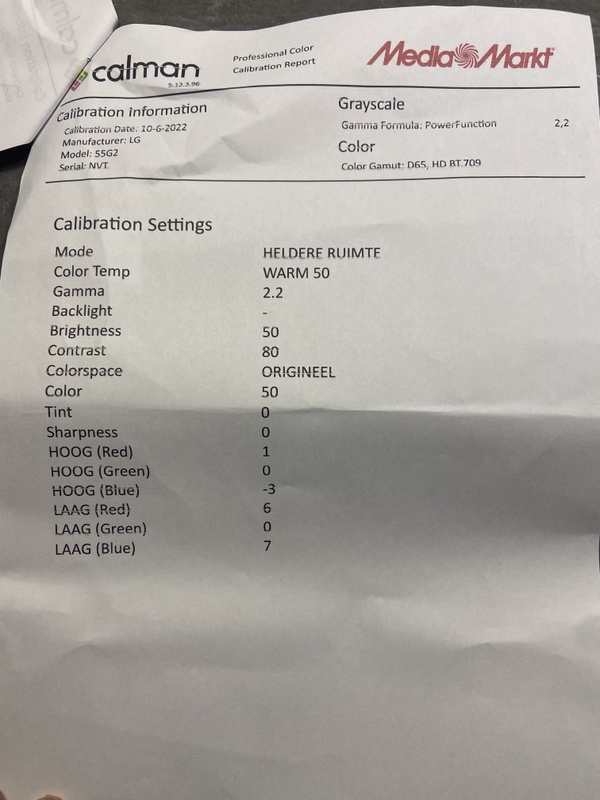

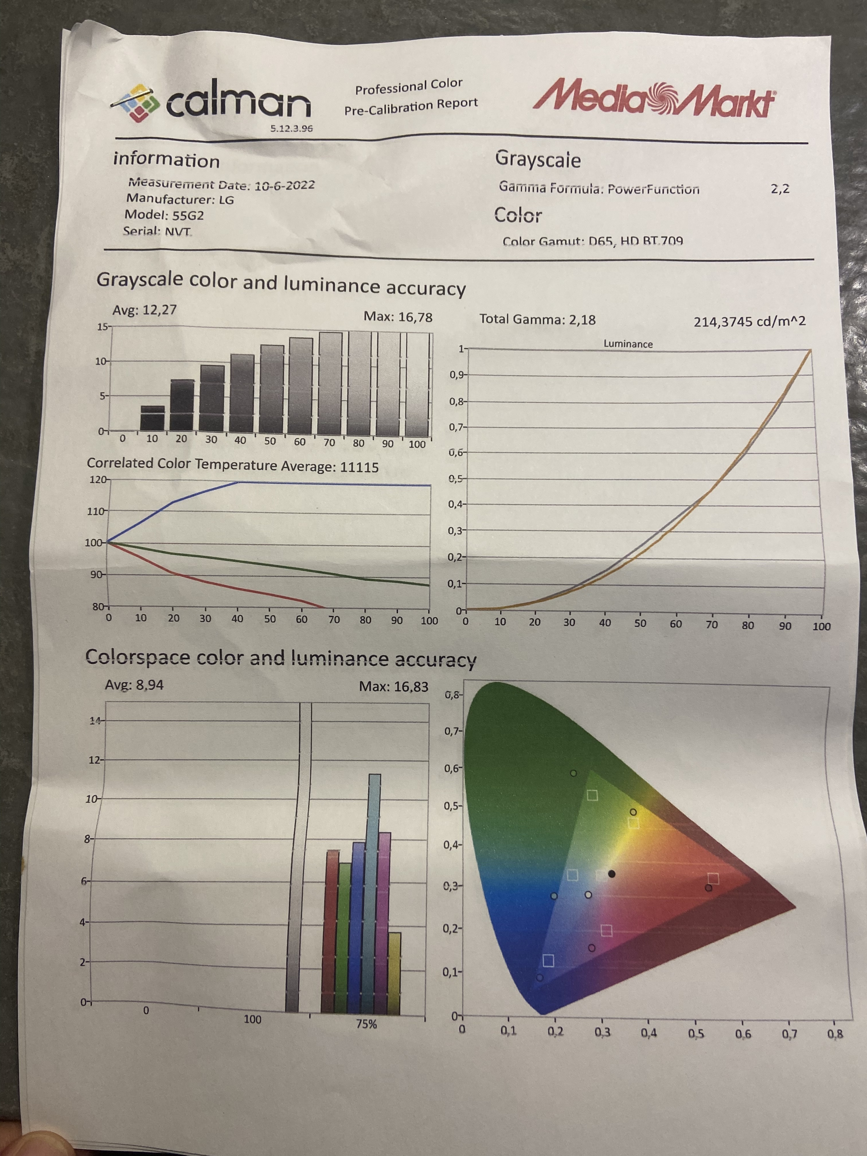

Reactie hieronder uit het OLED aanbiedingen topic even hier gequote (wordt daar toch verwijderd):
El Major schreef op vrijdag 27 januari 2023 @ 22:47:
Ik heb voor in de slaapkamer een LG G2 55” gekocht bij de mediamarkt (BTW actie) voor 1.321,-. Vandaag binnen en morgen ophangen, ben benieuwd! opvallend was dat in de doos een Calman kalibratierapport zat. Tv zelf was verder als nieuw verpakt.
Afbeeldingslocatie: https://tweakers.net/i/XLMNRsvVW6VOG5j14OQOHC3qCHE=/full-fit-in/4920x3264/filters:max_bytes(3145728):no_upscale():strip_icc():fill(white):strip_exif()/f/image/4VWZLswjpMjgRXKcAwZgwNwu.jpg
Wat staat er op die pagina's daarachter?
Wat je op deze pagina ziet is geen kalibratie maar een display karakterisering oftewel "profile". Anders gezegd een meting van de display in de standaard toestand.
Als het deltaE waarden van een kalibratie zouden zijn dan was het ronduit beroerd gesteld met de tv. Meer dan 12 voor greyscale en bijna 9 voor kleur! :F Tegenwoordig moet een beetje OLED gemiddeld toch wel ruim onder de dE(2000) waarde van 3 zitten. (Dit werd vroeger gezien als de 'zichtbare grens' voor kleurfouten, spoiler: is niet zo :P).
Ik neem dus aan dat dit de pre-cal profile is. Maar het is wel erg gemakkelijk scoren zo, want elke wijziging die je doet (bijv simpelweg filmmaker mode selecteren ipv deze veel te koele standaard of vivid mode) levert al een enorme winst op in dE waarden. Anders gezegd, beste MM: als gaat kalibreren en je vooraf een profile maakt op D65 zorg dan wél dat de tv al in de juiste (warme 6500K) stand staat, dus niet op de native panel temperatuur van 11000K. Óf maak een profile op 11000K. :P
TLDR; zet je tv in ieder geval niet op de instelling waarmee deze profile door MM gedaan is, tenzij je van een blue light source houdt. :)
  • CyBeRSPiN
  • Laatst online: 09:58
Kan ook een trucje zijn van MM. Laten zien dat er zogenaamd veel te halen is met een (door hen aangeboden) calibratie terwijl de TV waarschijnlijk eerst op een rare afstelling is gezet. Serienummer is “nvt”, dus misschien hebben ze dit standaard in de winkel liggen als voorbeeld?
Precies. Waarschijnlijk staat ie gewoon op standaard beeldmodus.
Als je kwaad denkt dan proberen ze je met de slechte cijfers in het rapport onderstaande aan te smeren nadat je de tv in huis gehaald hebt:
https://www.mediamarkt.nl/nl/service/service-tv-kalibreren
Hopelijk is dat dan wel na een paar honderd branduren, zodat je kalibratie niet voor niets is.
Als ie gekalibreerd afgeleverd wordt aan huis is het eigenlijk een lachertje, omdat het verloop juist de eerste paar honderd uur het grootst is.
Als je niet kwaad denkt dan krijg je er gratis een kalibratie bij. Het moet dan natuurlijk allemaal snel en kosteneffectief, dus hup tv op standaard instellingen en snel een automatisch profieltje, en daarna een snelle automatische 'kalibratie' van de standaard mode (hopelijk daarbij wel even de kleurtemperatuur aangepast op het kalibratiedoel).
Maar het blijft gissen zolang we de overige pagina's niet gezien hebben... ;)
Ik zou persoonlijk nooit voor MM kiezen maar een gespecialiseerde bedrijfje zoeken. Maar eigenlijk zou ik het nooit door een bedrijf laten doen maar altijd zelf. Want een kalibratie, of dit nu een tv of monitor is, verloopt altijd met het gebruik. Je zou minstens elk jaar even opnieuw moeten bijstellen, eigenlijk wat vaker. En dat is alleen kosteneffectief als je het zelf kan.
Zie dit promofilmpje. Lekker met een i1Display Pro in het volle TL licht en dan ff snel door een Calman workflow heen klikken. Een goede kalibratie is een paar uur werk, waarbij je zorgt dat de tv én meetapparatuur minimaal een uur geacclimatiseerd (opgewarmd / gestabiliseerd) is en doe je niet in extreem TL licht vanwege de kans op verstoring van de kalibratie, en omdat je ook visueel de kalibratie moet controleren (met name ingestelde lichtopbrengst, near black weergave). Bovendien is het een iteratief proces. Dus niet iets wat je doet terwijl de klant erbij staat te wachten in de winkel.
[ Voor 26% gewijzigd door Cap op 28-01-2023 11:59 ]

Ik heb een vraagje over mijn A1 en Sonos Beam die op mijn Earc aangesloten is. Als ik tv wil kijken of even wil gamen en met een bluetooth headset het geluid laat lopen. En mijn vriendin via de Beam Spotify luistert. Dan schakelt de tv toch automatisch terug naar de Beam en verbreekt de verbinding naar mijn headset.
Is dit te verwachten gedrag of is er een setting die dit voorkomt?
  • ago
  • Laatst online: 20-01-2025
ago
Ja, vriendin eruit.
  • pwh53
  • Registratie: Mei 2017
  • Laatst online: 14-04 19:46
Turralyon schreef op zondag 29 januari 2023 @ 15:47:
hdmi-cec (tijdelijk) uitzetten

Ah kijk, dat lijkt er meer op. (y)
Now it makes sense: een simpele 2-punts witbalans aanpassing (RGB-high en low) om de ergste oneffenheden uit de grayscale te trekken, en geen gamma of CMS aanpassingen. Dat is uiteraard geen volledige kalibratie maar wel zinvol, en iets wat je snel kan doen en dus economisch rendabel voor een winkel als Mediamarkt.
Blijft wel jammer van die waardeloze pre-cal profile op de 1e pagina, waarbij ze dus niet de juiste beeldmodus geselecteerd hebben zodat de pre-cal profile op een belachelijk hoge dE uitkomt en het gevoel van 'waar voor je geld' ontstaat. Op de juiste beeldmodus was die dE waarschijnlijk al onder de 3 uitgekomen.
[ Voor 37% gewijzigd door Cap op 29-01-2023 17:36 ]

Ik heb op mijn LG G2 een shield pro aangesloten via hdmi 1. En dan via hdmi 2 earc naar mijn reciever Denon S660H op earc hdmi.
Nu lijkt het erop dat ik geen surround geluid hebt . Ik heb getest op netflix met films die 5.1 geluid hebben. Zowel op de app op de shield en op de lg had ik stereo geluid.
Ik ben al in de instellingen gedoken maar ik krijg het niet voor elkaar. Weet iemand waar ik moet zoeken ?
Naar mijn idee staan alle instellingen goed.

picardo schreef op vrijdag 3 februari 2023 @ 20:59:
Waarom sluit je de shield niet aan op je receiver?
earc is beperkt door de tv doorgifte. Dus iig op de tv het geluid op 'passthrough'.
Staat eARC ondersteuning wel aan? En heb je alleen een probleem bij het geluid vanaf de Shield? Hoe zit het met de TV zelf en apps op de TV?

  • picardo
  • Laatst online: 01-08 21:24
Ook van de apps vanaf de tv zelf..En earc staat aan...
  • PatrickC
  • Laatst online: 07:07
picardo schreef op zaterdag 4 februari 2023 @ 07:11:
HDMI kabel wel goed?
  • picardo
Zeker.. kan het ook liggen dat de tv de reciever aangeeft als soundbar?

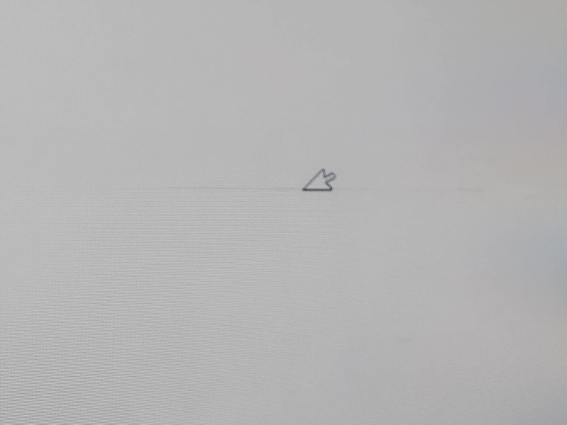

Weten jullie hoe ik onderstaande probleem met de LG 42 C2 kan classificeren? Is dit vertical banding?
Het lijkt alsof er een grijze lijn over het scherm loopt op witte achtergrond en als je beetje beweegt met je gezichtsveld wordt het stukje breder en soort van uitgeveegd wit...Sorry dat is de beste omschrijving die ik kan geven. Heb het op eerste paneel gezien en die retour gestuurd en een nieuwe opgehaald, maar daar ook weer hetzelfde.
TV is aangesloten via hdmi op PC.
Afbeeldingslocatie: https://tweakers.net/i/huu1WAOyGDhkGpTO_qK89lCUxYo=/800x/filters:strip_icc():strip_exif()/f/image/ZtE40lTCm0ntCtmd3eygnUT5.jpg?f=fotoalbum_large
Afbeeldingslocatie: https://tweakers.net/i/Pp19gEOyV6S2bzEcaxLw9ZHSeSU=/800x/filters:strip_icc():strip_exif()/f/image/EoeRKhDXpiLjTZ6VOhdnnNKK.jpg?f=fotoalbum_large
[ Voor 47% gewijzigd door Japser op 04-02-2023 12:24 ]

Japser schreef op zaterdag 4 februari 2023 @ 12:22:
Je vraagt of een horizontale streep hetzelfde is als vertical banding? Google eens op vertical banding.

Millert schreef op zaterdag 4 februari 2023 @ 13:11:
Ja nee, de foto is een kwartslag gedraaid =]

Japser schreef op zaterdag 4 februari 2023 @ 13:50:
Ik herken je omschrijving niet, maar het lijkt me niet om vertical banding te gaan. Bij nieuwe oled panelen zie je vaak wat imperfecties die na een paar uur gebruik verdwenen zijn (ook door de automatische pixel refresh). Voor je het paneel beoordeelt en retour stuurt zou ik het eerst minstens 10-20u gebruiken.
Dit is wel apart. Zowel de LG als de Denon ondersteunen eARC. Als zou je LPCM uitsturen dan nog zou je surround moeten krijgen aangezien eARC die bandbreedte heeft. Met HDMI ARC en LPCM val je terug naar stereo.
Wel instellingen heb je op de Shield qua audio ingesteld? In principe is alles bitstream doorsturen op DTS en DTS HD na, LG ondersteunt geen DTS namelijk. LG instellen op "passeren" om de audio één op één door te sturen. Meer zou het eigenlijk niet moeten zijn.
Voor het trouble shooten:
Sluit de Shield eens rechtstreeks aan op de Denon. Heb je dan wel surround geluid gaat het fout in de instellingen van de TV. Heb je dan ook slechts stereo verdenk ik een instelling in de Shield. Ik neig naar de TV aangezien interne apps ook geen surround geven. De optie "eARC" doet bij Netflix zelfs niets ten opzichte van gewoon ARC. Netflix gebruikt Dolby Digital Plus en dat gaat over ARC. HDMI eARC heb je voor Netflix niet nodig.
Het eerste exemplaar heb ik 7 dagen intensief gebruikt, probleem bleef. Dit tweede exemplaar paar uur gebruikt nu. Het lijken wel soort van krassen maar dan niet op de glasplaat. Anyway, het stoort en als je eenmaal weet dat het er zit...
Ik ben nu aan het twijfelen om een duurdere Panasonic TX LZW984 te halen ondanks verlies van g-synch compatibility. Echt veel vertrouwen in een goed LG scherm heb ik nu ff niet.

picardo schreef op zaterdag 4 februari 2023 @ 18:53:
Het is eindelijk gelukt. Er stond een schuifje verkeerd in de tv instellingen. Die was heel diep weggestopt , of ik keek er steeds overheen. Hij stond niet op passeren maar gewoon pcm.
Niet heel diep want meer dan 3x klikken is het volgens mij nooit. Maar als je zoekt..... ik ken de frustraties die het kan opleveren. Voordeel is wel dat het een hoerastemming oplevert is als je het uiteindelijk hebt gevonden. Als je precies weet waar je moet zijn, dat levert geen vreugde op.
Instellingen ---> geluid ---> geavanceerde instellingen ---> Uitgang digitaal geluid

Japser schreef op zondag 5 februari 2023 @ 00:13:

Millert schreef op zondag 5 februari 2023 @ 08:58:
Dat begrijp ik. Maar besef je ook dat er geen perfect (oled) paneel bestaat. Als je er minutieus naar gaat zoeken vind je altijd wel een imperfectie.
Snap ik, maar het valt toch redelijk op als je het scherm analyseert met de Eizo monitor tests. Anyway ik ga pixel cleaning nog paar x uitvoeren en dan gaan we het wel zien!
