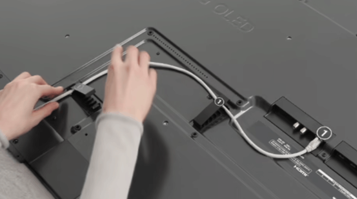

Wel belachelijk slechte kabel clips zitten er achterop de LG G2 zeg... paar stevige kabels erin en ze sluiten al voor geen meter meer... valt bijjna uit elkaar als je er naar kijkt.
Iemand nog goeie tips om dat wat beter te krijgen? Of moet ik echt op zoek naar zelfklevende clipjes om het een beetje onder controle te krijgen.
Ik bedoel deze:
Afbeeldingslocatie: https://tweakers.net/i/om1htXM4El7oEGaWH7za9hwP51w=/full-fit-in/4000x4000/filters:no_upscale():fill(white):strip_exif()/f/image/uPn1gxeyOiyJBmfIrqf2yTro.png?f=user_large

Dezelfde waardeloze troep als op de G1 dus.. ik heb de boel maar vastgezet met good old ducttape 😷

Ja dat verbaasde me ook oprecht, hoe cheap dat gemaakt is. Maar het kan nog erger, zoek voor de lol eens de portspeed up van de ethernet poort. Dan zie je dat je de netwerkkabel alvast achterwege kunt laten.

Inderdaad, gewoon ducttape. Opgelost 👍

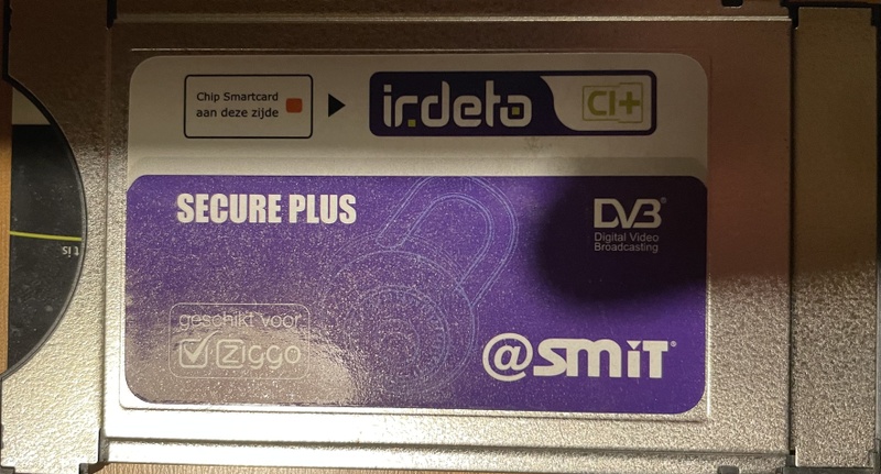

Ik heb vandaag de LG OLED55C25LB in gebruik genomen maar krijg CI+ niet aan het werk. Ik gebruik de CAM module en smartcard die in mijn vorige TV zat. Alle zenders worden gevonden en zie in de instellingen ook het smartcardnummer. Maar op het moment dat ik RTL4 bijvoorbeeld kies krijg ik de melding “Uw toestel is niet volledig CI+ geschikt”. Kan het zijn dat de CAM module of smartcard te oud is voor deze TV? Op de Ziggo site staat de C2 nog niet als gecertificeerd, maar ik zie hier en op andere sites toch wel posts van C2 gebruikers met Ziggo.

Je vermeld niet welke en welke versie van je cam module. Is deze verouderd, dan werkt dit meestal toch wel. Alleen interactief doet het dan niet.

Heb je de laatste firmware op de TV geïnstalleerd?

Inderdaad even aangeven welke CI+ module je hebt. Een oude CAM werkt veelal niet.
Daarnaast: bij welke webshop of winkel is de TV aangeschaft? Een EU model kan namelijk soms problemen geven.

je hebt een 1.3 nodig
  • PatrickC
De CI+ module is van @Smit.
- Device Type Name: CAM-1659
- CI+ Software Version: 1.1
- CI+ Hardware Identification: 3300
- CAM build data : Aug 2 2009
Firmware op de TV is de laatste versie: Version 03.21.30
De TV is gekocht bij EP Tummers bij mij in het dorp.
Afbeeldingslocatie: https://tweakers.net/i/KVvBkGVtBsMgXctJAMHM-PNWHDY=/800x/filters:strip_icc():strip_exif()/f/image/DdAd2TIMjDJc58ETZK6QADUN.jpg?f=fotoalbum_large
Lijkt er op dat ik een nieuwe CAM module nodig ga hebben. Zijn hier nog verschillen tussen? Ik zie met name Quantis en Smit voorbij komen. Ik ga ‘m dan los kopen en dus niet bij Ziggo voor €2 per maand aanschaffen.

Ik heb geen Ziggo maar ik vermoed wel dat het aan de versie ligt.
Weet niet precies het verschil tussen alle versie maar bij V&A staat er nog wel wat te koop.
v&a aangeboden: Smit Interactieve CI+ 1.3 module (Ziggo branding)
Een 1.1 is idd te oud voor moderne tv's.

Ja, die is echt oud. Voor je een andere koopt zou je 'm kunnen proberen, heb ik geen ervaring verder mee.
Ik heb zelf voor de slaapkamer een LG tv uit 2016, daarin zit een Quantis CI+ module v1.2. Die werkt prima, behalve dat deze niet retourgeschikt is. Interactieve tv werkt dan niet. Mij boeit dit verder niet, tv kijken en het smart gedeelte werken gewoon goed.
Als je er eentje op marktplaats wil scoren zou ik gelijk voor een 1.3 versie gaan. Quantis of Smit maakt niks uit.

Vulcan750 schreef op zondag 11 december 2022 @ 10:12:
Ik heb inmiddels een Quantis CAM module versie 1.3 op de kop getikt en deze werkte meteen. Probleem opgelost! Dank allen voor de hulp! d:)b
