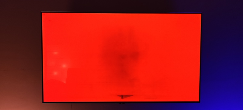

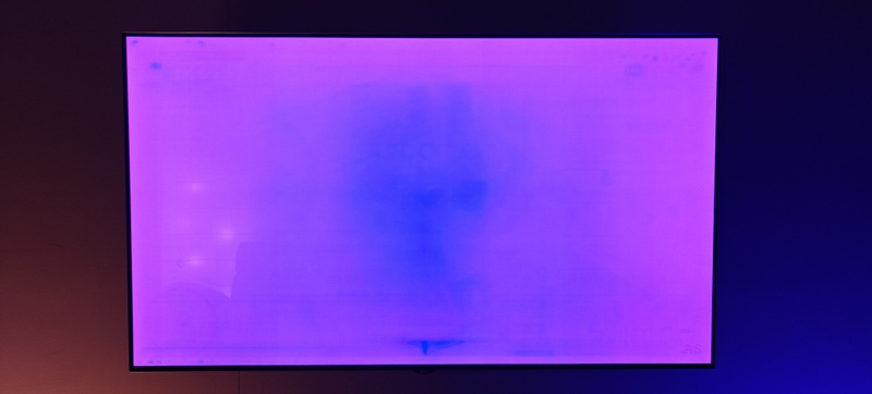

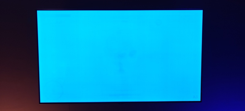

  • vinom
  • Laatst online: 23:26
Een tijdje terug eens de WiFi aangezet en de laatste firmware(s) binnengehaald. Ik liep wat versies achter op mijn LG CX77. Nu viel het mij helaas op dat Trumotion niet meer zo goed is als voorheen. Ik krijg namelijk zwarte artifacts als ik dit inschakel bij snelle beelden. Vanaf Trumotion op 1 en hoger. Op 0 uiteraard niet.
Ik heb boven een LG C855 en daar heb ik met dezelfde beelden getest en daar gaat het wel goed met Trumotion 1 of hoger (todat soap opera effect op treed).
Als voorbeeld voor jullie, de film The Accountant (HBO Max) in slow motion gefilmd:
Let op de ruitenwissers en de zwarte vormen die ervoor en na de wisser zitten.
Is hier iets aan te doen? Zo balen, want ik had een jaar niet geüpdatet en het heeft vlekkeloos gewerkt en zoals wel vaker maken updates ook heel vaak iets slechter. Iemand die met een CX ook eens zou kunnen testen met deze scene en Trumotion aan?

Afbeeldingslocatie: https://tweakers.net/i/qcFmeErUDhL-Zkwx_gCwWSfvw5c=/800x/filters:strip_icc():strip_exif()/f/image/432gnGIpBpe4M34VQnvQLgV0.jpg?f=fotoalbum_largeAfbeeldingslocatie: https://tweakers.net/i/ibduUdxh8zPshuVYV5KYQxKQ8yg=/800x/filters:strip_icc():strip_exif()/f/image/WEv3Ri2VUOQRFC9FBVGmz5xb.jpg?f=fotoalbum_large
Afbeeldingslocatie: https://tweakers.net/i/LkmDJlRbQ_cg99OnQ7i9HfXujMI=/800x/filters:strip_icc():strip_exif()/f/image/ykgbFT2UIRHhFnLGQWUX3xx2.jpg?f=fotoalbum_large
Afbeeldingslocatie: https://tweakers.net/i/OmYk2OzwSi46l6bYTNn9i6qIx8Q=/800x/filters:strip_icc():strip_exif()/f/image/v9z9G9KroBFya8x5wHdclRNc.jpg?f=fotoalbum_large
Afbeeldingslocatie: https://tweakers.net/i/jNnHkBV0Aa2Av_0nxJapSyoNvzg=/800x/filters:strip_icc():strip_exif()/f/image/EV4CT48XdbbLsDJOERWswTk6.jpg?f=fotoalbum_large
Afbeeldingslocatie: https://tweakers.net/i/Ua5uXLOSAHOikqOZj6NoFd71CFw=/800x/filters:strip_icc():strip_exif()/f/image/1bHTziq0fDLgUqvED3em10om.jpg?f=fotoalbum_large
Afbeeldingslocatie: https://tweakers.net/i/3QzI273uugSCBxzZ6EaEo5a9a1g=/800x/filters:strip_icc():strip_exif()/f/image/AL3tHRX71y6KKvf2GrQHjUhI.jpg?f=fotoalbum_large
Oh ja, gewoon ter lering en vermaak.
5 jaar en 9 maanden oude OLED55B6V.

Sebazzz schreef op dinsdag 13 september 2022 @ 20:45:
Wat is dat voor rare blob beneden?
Dat is scherm schade wat wel vaker voorkwam bij dit model. Coulance regeling was mogelijk maar door omstandigheden nooit van gekomen.
