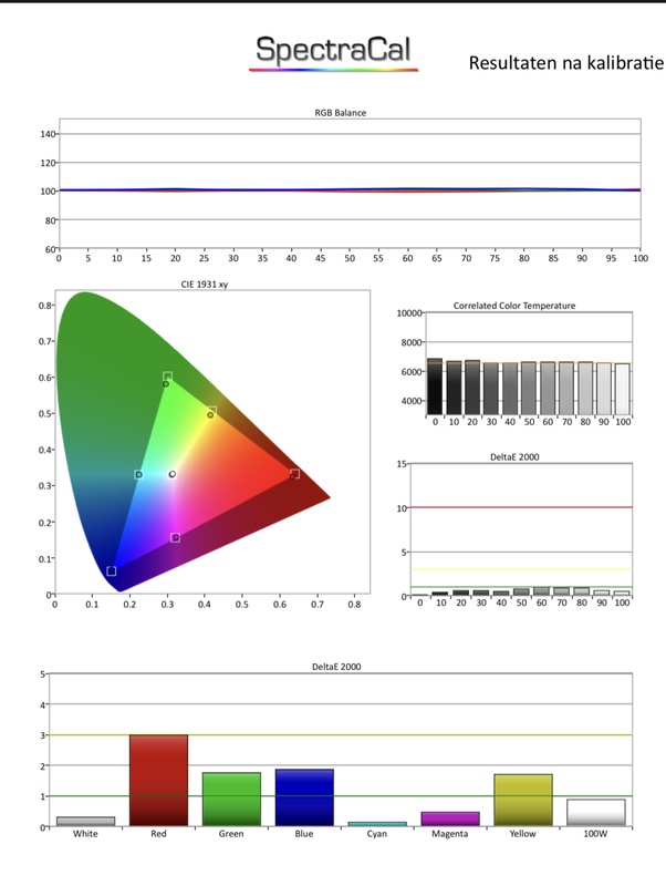

Erniebert schreef op donderdag 23 juni 2022 @ 18:49:
De afwijking was zo duidelijk, pre- en post calibratie, dat ik moeilijk kan geloven dat het simpelweg een gevalletje pech is. Er lijkt een bandbreedte te zijn waarvan LG zegt dat dat acceptabel is. De klant heeft meestal geen twee tv’s naast elkaar dus kan beeldkwaliteit moeilijk vergelijken. De reviews geven allen aan dat de instellingen zo goed zijn, maar hebben die voorafgaand aan hun review van LG niet een mooi gecalibreerd exemplaar ontvangen?
Het zal altijd wel een discussie blijven, maar ik kan op basis van mijn ervaring zeggen, overweeg altijd een calibratie als je zoveel geld uitgeeft voor een tv. Alleen dan weet je zeker dat je het maximale uit je tv haalt! Via dit forum zijn voldoende betrouwbare calibrateurs te vinden.
Er is inderdaad een bandbreedte waarin de specificaties moeten vallen.
Twee TV’s naast elkaar vergelijken doet vrijwel niemand.
En nee, het verhaal dat reviewers een keurig door LG gekalibreerd exemplaar hebben gekregen met een perfect uniform paneel is onzin.
Professionele reviewers zoals Vincent Teoh trappen daar niet in en kopen zelf een exemplaar om te testen.
Van mij mag iedereen zijn TV laten kalibreren maar ik zie er zelf de noodzaak niet van in.

  • Erniebert
  • Registratie: Mei 2017
  • Laatst online: 21-08 23:05
Binnetie schreef op donderdag 23 juni 2022 @ 18:58:
Ik ben wel benieuwd, heb je ook foto's van voor en na de kalibratie? Als ik het zo lees dan niet het een verschil van dag en nacht zijn en van zoiets maak je dan vaak wel foto's.
Natuurlijk geeft een foto het niet op de beste manier weer maar zou er toch wel een flink verschil moeten zijn.
Die heb ik uiteraard van de calibratie. Dit zijn bijv. de SDR pre en post calibratie uitkomsten:
Afbeeldingslocatie: https://tweakers.net/i/Egflsm6wyt0fZoDutv86xn4nF6s=/x800/filters:strip_icc():strip_exif()/f/image/opalTLX7Vmc5mEXILfgpYvS4.jpg?f=fotoalbum_large
Afbeeldingslocatie: https://tweakers.net/i/ki5ipFCMNHCIt4ZqXADouMH6hIw=/x800/filters:strip_icc():strip_exif()/f/image/wuoY7grSaEjeslDv5aEwHoj0.jpg?f=fotoalbum_large

Erniebert schreef op woensdag 22 juni 2022 @ 23:43:
Daar geloof ik niets van. De mijne GX was af fabriek verre van goed. Veel te groen bijvoorbeeld. Gestart met instellingen van Rtings en vandaaruit verder proberen te optimaliseren. Echter huidskleuren kreeg ik niet goed. Zwart idem. Nu na professionele calibratie echt een heel ander beeld. Minder ‘pop’ maar veel realistischer, meer balans en veel meer details in het zwart. Daarnaast veel meer diepte in het beeld gekregen. En dat bij gewoon NPO kijken. Een goede calibratie is z’n geld meer dan waard voor zo’n prachtige tv. Echt zonde als je zelf maar een beetje gaat zitten klooien.
Ik kan dit beamen. Heb mijn LG ook prof laten caliberen (Dimitri van ISF) en het beeld is gewoon veel beter dan out-of-the-box of wanneer je zelf gaat pielen. Je kunt een eind komen en iedereen is verschillend voor wat betreft wanneer het beeld ok is voor hen. Maar voor mij persoonlijk het geld dubbel&dwars waard om jaren te kunnen genieten van de nieuwe OLED.
Ps indien interesse dan kan ik mijn pre- en post calibratie rapport (en huidige settings) ook posten.

dafmay schreef op vrijdag 24 juni 2022 @ 09:09:
Het fijne van een gekalibreerd beeld is dat je nooit meer hoeft te twijfelen of de beeldsettings wel goed staan. Wanneer je iets kijkt wat er niet uitziet, dan ligt het per definitie aan de content en niet de TV. Ik heb vaak genoeg gezien dat mensen hun TV instellen aan de hand van een bepaalde film of serie met een specifieke color cast. Bij de volgende film of serie klopt er dan geen hol meer van het beeld en dan krijgt de TV natuurlijk de schuld dat het beeld nooit goed te krijgen is... Dat los je op met een kalibratie. Echter niet iedereen houdt van het gekalibreerde plaatje en kijkt men liever naar een 'blauwer' beeld met meer contrast en veel motion smoothing. Naast het wijzen op de technische feiten (en mogelijk voordelen) van een kalibratie heeft het verder niet zoveel zin om elkaar proberen te overtuigen we er gelijk heeft wanneer het om een persoonlijke voorkeur gaat.
