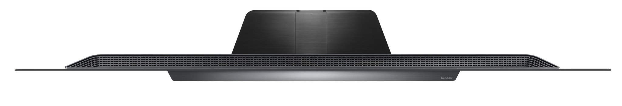

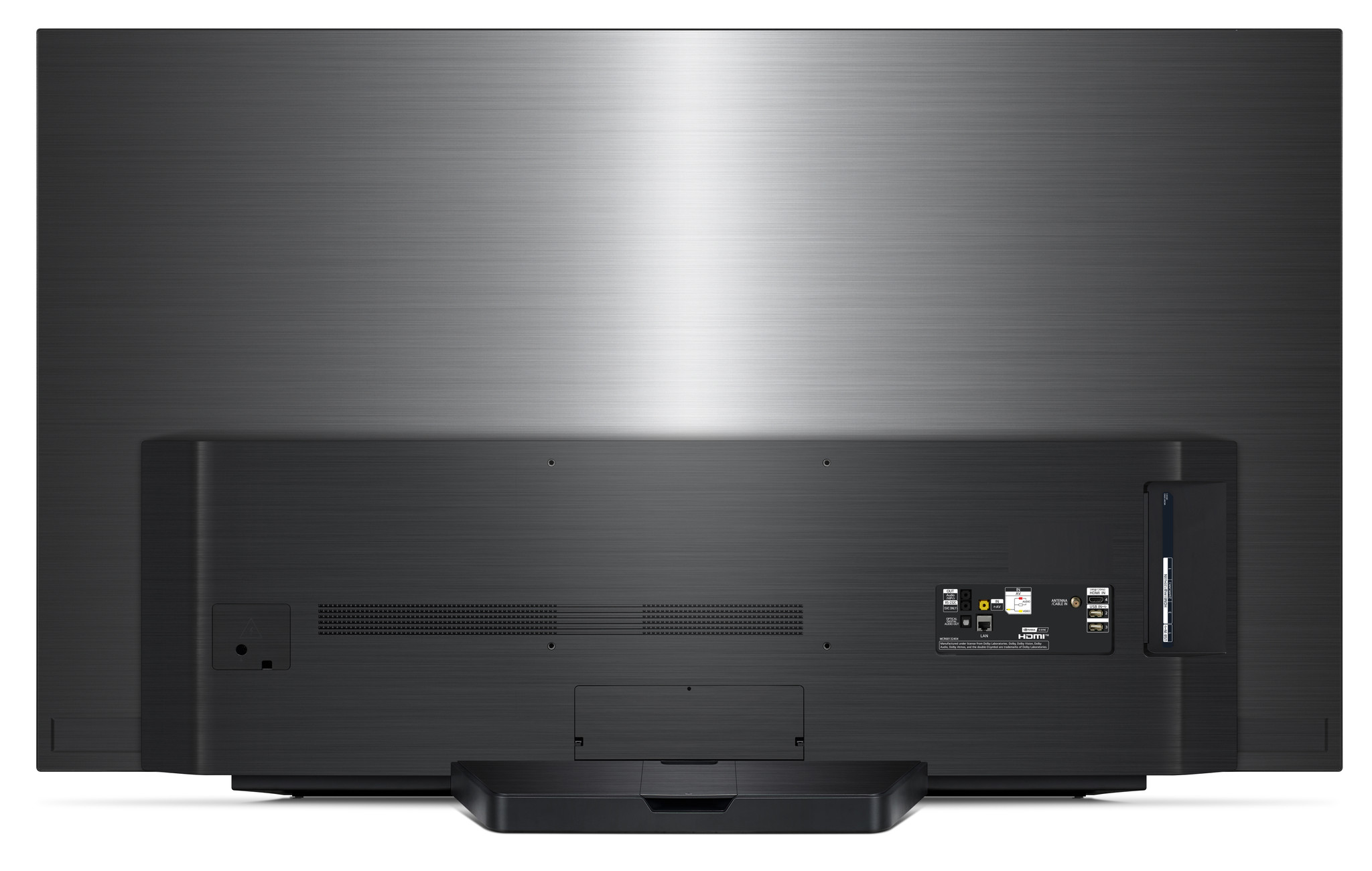

Volgens mij 0 cm. Ik dacht dat bij alle modellen de behuizing even breed is als het scherm. Is toch alleszins zo bij mijn 55C1 maar denk dit toch altijd gezien te hebben bij reviews en dergelijke.My-life schreef op maandag 31 januari 2022 @ 23:36:
Zou iemand hier willen opmeten hoe ver de zijkant van het display van de 55CX voorbij de behuizing steekt? Dus vanaf waar het dunne scherm overgaat in het dikkere gedeelte?
EDIT: toch niet bij de CX blijkbaar waar ik zie dat de glas plaat inderdaad een paar cm uitsteekt.
EDIT2: of toch 0 cm? Ik zie via Google image search allebei en vermoed dat het enkel bij de 65” is dat de plaat breder is dan het panel.
[ Voor 19% gewijzigd door Twixie op 01-02-2022 07:27 ]
@Twixie Als ik de plaatjes bekijk steekt het display echt een stukje voorbij de 'behuizing'.
Achterkant LG OLED55CX6LA
Bovenaanzicht LG OLED55CX6LA
De vraag is alleen hoeveel precies.
Ik zie dus ook afbeeldingen waar het niet uitsteekt. De vraag is dan wie de juiste plaatjes heeft.My-life schreef op dinsdag 1 februari 2022 @ 08:57:
Maar hier bvb een unboxing video, waar je ziet dat er niets uitsteekt : YouTube: Unboxing and installing LG OLED 55 CX (C10) 4k UHD 2020
Dus ik vermoed dat sommigen (incl. Coolblue die jij hier gebruikt) verkeerdelijk een image van de 65CX gebruiken in hun artikels/reviews/...
[ Voor 12% gewijzigd door Twixie op 01-02-2022 09:41 ]
@Twixie Ik zie het. Die plaatjes lijken van een 65" model te zijn.
Bedankt voor het checken.

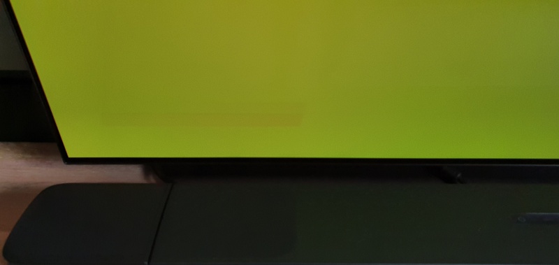

Ik zag het tijdens tv kijken ineens bij een animatie film met veel kleur. Zag een verkleuring. Daarna met test op YouTube vastgesteld. Ja die draait nu idd. Klopt bij Kamera express.HoppyF schreef op woensdag 2 februari 2022 @ 15:36:
Hoe is dit zo bij je opgevallen?
Zag je opeen een “zwarte” balk?
Probeer een handmatige pixel refresh te doen, lost wellicht niets op maar die vraag zal toch wel gesteld worden.
Helpt dit niet dan een garantie claim bij de verkoper doen. (Kamera Express?)

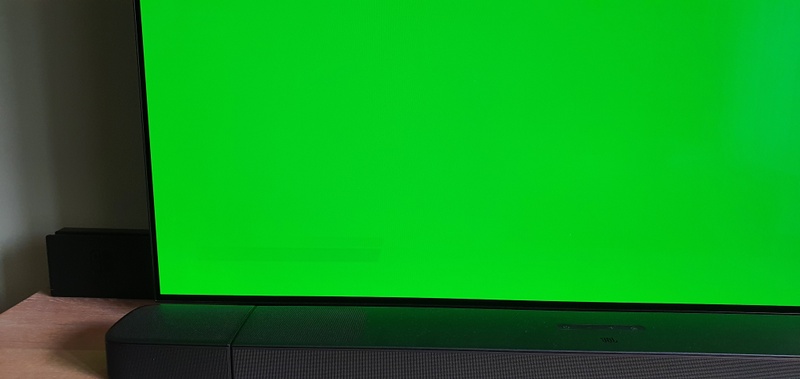

Voor de zekerheid, heb je al een handmatige lange pixelrefresh gedaan?
Zo niet, vanavond als de tv definitief uitgaat even laten doen. Ik dacht het ooit ook te hebben op onze B7, maar na de pixelrefresh was het weg.
staat hier recht boven, how did i miss it?

LG antwoord:
Hallo ..., Bedankt voor je bericht. Een beeldtest is niet representatief om banding of andere problemen bloot te leggen. Manieren van input, kwaliteit van het bestanden instellingen spelen een grote rol hier in. Graag verneem ik een foto of video bestand die representatief is voor dagelijks gebruik zodat ik een dossier kan opstellen en kan doorzetten naar onze technische dienst. Mocht je die versturen dan ontvang ik graag ook een foto van de productsticker op de achterkant van de tv. Mocht je verdere vragen of opmerkingen hebben, aarzel niet ons te contacteren. We helpen je graag. Fijne dag toegewenst!
Hoe zou je dit het beste aan kunnen vliegen?
Ik kan me voorstellen dat ze een YouTube filmpje niet voldoende vinden maar op welke wijze kan ik dit anders aantonen?
Perfectionist als ik ben wil ik dit, zeker met zo'n prijzige tv gewoon goed hebben. Absoluut niet om te muggenziften. Kan dit, na verloop van tijd, nog weer rechttrekken?
Hier zie je de foto's:
https://i.ibb.co/CtLC9NP/IMG-20220203-081416.jpg
https://i.ibb.co/9ZXqJ4y/IMG-20220203-081459.jpg
Deze is gisteren opgehangen en het beeld is fantastisch tov de C9.
Ik heb via een YouTube filmpje even een uniformity test afgespeeld en bij de grijswaarden van 5 tot 20% zie je toch wel wat vertical banding. Ik heb geprobeerd dit op de foto te krijgen.
Vandaag LG even via Whatsapp bericht hoe ze hiermee omgaan want de verkoper zei dat ik dan met LG direct in contact kon treden.
LG antwoord:
[ Voor 5% gewijzigd door groxgrox op 03-02-2022 20:57 ]

Heeft de tv al een pixel refresh gedaan? Op de foto's vind ik het er niet heel slecht uitzien. Zie je het ook bij near black scenes in series?groxgrox schreef op donderdag 3 februari 2022 @ 20:49:

Is het verstandig om bij een nieuwe tv een pixel refresh te doen? Dit heb ik nog niet gedaan...de tv heeft nog geen 20 branduren.vinom schreef op donderdag 3 februari 2022 @ 20:54:
Bij near black scenes (heb je advies welke?), heb ik het nog niet geprobeerd
[ Voor 3% gewijzigd door groxgrox op 03-02-2022 20:56 ]
http://valid.canardpc.com/show_oc.php?id=918192
Kan geen kwaad, maar je kunt het ook prima afwachten totdat de tv het zelf gaat doen. Er is een goede kans dat het daarna anders is, maar misschien niet beter.groxgrox schreef op donderdag 3 februari 2022 @ 20:55:
Ik heb in 2018 ook flinke banding gehad bij near black scenes, zie mijn comment welke serie je kunt testen.
vinom in "[LG OLED] Ervaringen & Discussie"
Marco Polo episode 1 kun je ook testen. Zit een scène in met iemand te paard in de heuvels.
En mijn ervaring met CE Repair
[ Voor 6% gewijzigd door vinom op 03-02-2022 21:06 ]
De verkoper lost het zo wel heel makkelijk voor zichzelf op door je naar lg te sturen. Zij moeten het voor je oplossen. Als jij een perfectionist bent en je bent niet tevreden bent moet je dat wij de verkoper aangeven. Die mogen het dan voor je omruilen of de tv terugnemen.groxgrox schreef op donderdag 3 februari 2022 @ 20:49:

Hij geeft puur aan, zie je het bij het kijken? Nee? Dan kan je het beste met LG contact opnemen.Wren schreef op donderdag 3 februari 2022 @ 21:12:
Is een YouTube filmpje dan wel een goede referentie of zijn er betere?
Ik kijk het de komende tijd even aan na meer branduren
Wacht nou eerst even tot ie pak 'm beet 150 uurtjes heeft gedraaid. In veel gevallen trekt het bij. Oled's moeten echt wel even "ingespeeld" worden.
Mijn punt is dat er een kans is dat lg gaat zeggen dat dit binnen specs is. Gaan ze verder niks doen,maar jij vreet jezelf op omdat je het ziet. Daarom zou ik aanraden de verantwoordelijkheid bij de winkel te leggen. Als jij niet tevreden bent over het probleem moeten zij dat oplossen. Als ik puur naar je foto kijk vermoed ik dat ze zouden zeggen dat het binnen specs is. Testfilmpjes en de zogenaamde 5% grey beelden hebben ze niet zoveel mee en dat snap ik deels. Zie je het bij normaal gebruik? Dan hoort het niet (imho).groxgrox schreef op donderdag 3 februari 2022 @ 21:31:
Een vraag de andere kant op: als we allemaal zo'n test zouden doen met TV's die nauwelijks uren hebben gedraaid, hoeveel zouden dan dit soort foutjes ontdekken? 50% van de mensen? 80%? 95%?
Het zou mij iig niet verbazen als het vrij hoog zou liggen.
Dus wat Dutchownage al zegt, laat de tv gewoon even inspelen.
En daarnaast is het misschien verstandig je verwachtingen wat bij te stellen mbt "perfectionistisch". TV's worden nooit perfect, ze kunnen heel goed tot prima zijn, maar je kan altijd wel iets vinden wat niet naar je wens is. Daarbij helpt het dus om het niet op te zoeken als je het niet eerst merkt bij normaal gebruik, dus dat antwoord van LG snap ik ook wel.

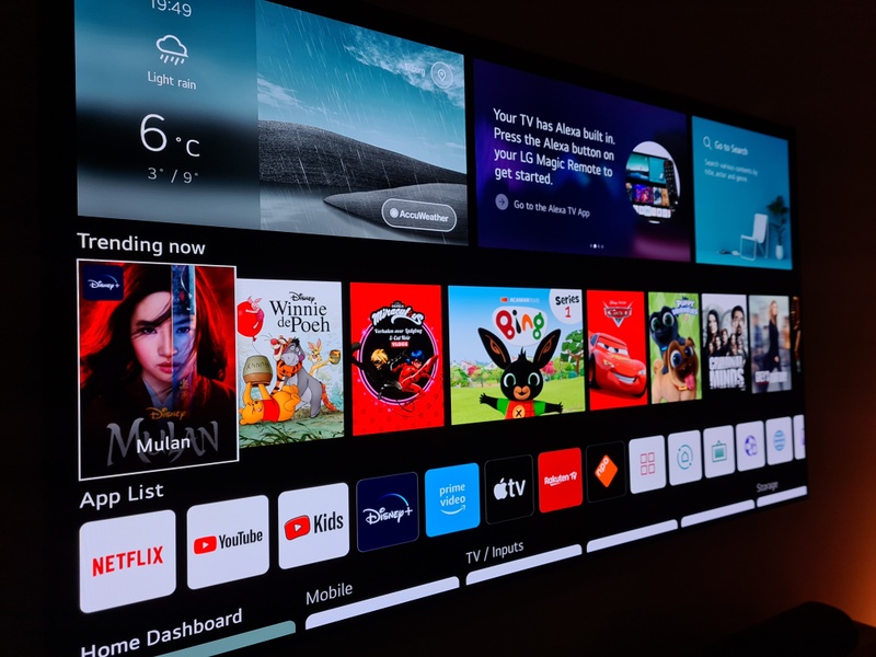

Hallo, wie kan mij verder helpen.
Ik heb een C1 van 2021 met een decoder op de HDMI aansluiting.
Als ik de TV aan zet zie ik telkens een aantal apps onderaan in beeld en die schuiven na een aantal seconden naar beneden. Super irritant! Kun je dat ergens uitzetten? Ik heb hier al gezocht maar kan het niet vinden.
Alvast bedankt voor de hulp.

Sinds een week de LG C1 in gebruik, mijn C9 heb ik verplaatst naar de studeer- / entertainmentkamer, en ik moet toch even kwijt dat het niet op alle vlakken voelt als een vooruitgang.
Het grootste punt van ergernis is toch wel WebOS 6.0 en de wijziging van het thuisscherm. Hoe kunnen ze in hemelsnaam van dit:
:strip_exif()/f/image/QEkENcR7JovzgSlTN7AFpngt.jpg?f=fotoalbum_large)
Naar dit zijn gegaan:
:strip_exif()/f/image/Z75cdrybT5trgud2xhjywppU.jpg?f=fotoalbum_large)
Wat een grote hoeveelheid informatie en onoverzichtelijk bende is dat thuisscherm.
En dan nog een aantal andere ergernissen betreffende WebOS 6.0:
• trááááág;
• onlogische indeling van menu's;
• LG duwt de user teveel (AI) settings / 'features' door de strot en verstopt handige settings (bijv. in service menu's).
In vergelijking tot de C9 is de C1 toch echt een minimale 'upgrade' en in veel vlakken eerder een downgrade.
