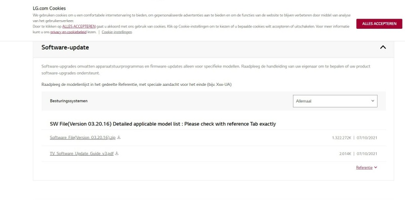

Hoe komt het dat ik dan via de site deze versie zie?HoppyF schreef op dinsdag 12 oktober 2021 @ 15:17:
Dit is gewoon de laatste versie die voor dit model via de NL LG website aangeboden wordt.

Geen idee!jpeemen schreef op dinsdag 12 oktober 2021 @ 15:37:
Misschien heb ik zelf naar de verkeerde versie zitten kijken…
Hoe dan ook zou je inderdaad via USB deze versie moeten kunnen installeren.

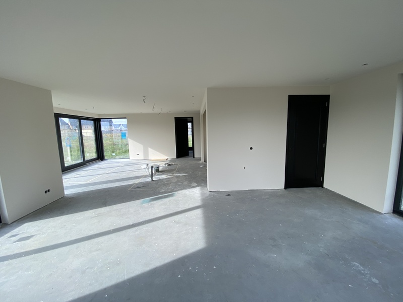

Ja naar aanleiding van dit filmpje wist ik dus dat het gat bij mij aan de verkeerde kant zit:
Dit is de muur waar de TV moet komen te hangen. De verhouding moet redelijk kloppen voor het rode vlak. Het gat loopt door naar de trapkast erachter, waar het geheel met een kabelgoot naar een gat achter het TV meubel loopt. De kabels komen dus helaas net aan de verkeerde kant de TV uit.
:strip_exif()/f/image/OqZ62JVXuprX6YPV85NT2UEz.jpg?f=fotoalbum_large)
Onderste gat is voor de Sonos. Hopelijk lukt het door het middendeel van de tv precies over het bovenste gat te laten vallen en dat het onderste gat bedekt kan worden met de Sonos terwijl de kabels daarmee niet zichtbaar zijn

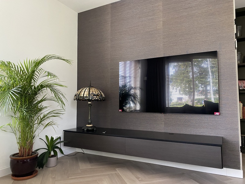

Wat betreft mijn ervaringen over het ophangen van de G1, ga ik vanuit een vlakke muur.
besteed aandacht aan de bekabeling die in de sparing loopt naar de aansluitpunten in de tv; hoe vlakker zonder draaiingen in de kabels en knikken hoe beter. die klemmen voor het vastzetten op de tv zijn niet van het stevigste soort, misschien hier en daar nog even tapen met Ducktape?
verder is het zaak dat er niets achter de tv zit, zoals stopcontacten, UTP aansluitingen, ed. Daar is doodgewoon geen ruimte voor!
En als laatst besteed tijd om de doorvoer in de muur dat deze minimaal 5cm. doorsnee heeft, wil je de aangegoten stekker willen behouden, het snoer opzich is dun, dat zal geen problemen opleveren. net zo dun als die van een euro snoer. Wel rond en inderdaad 1,5mtr. lang.
Bij mij is nog steeds een heikel punt; ik heb 3 kabels die door de doorvoer in de muur gaan, op het punt waar ze de buis ingaan drukken ze met de knik in de kabels, de tv iets van de muur en veert de tv een paar mm. onder van de muur af. Daar ben ik nog mee bezig.
Maar zodra je de tv wat van de muur trekt met de beugel (om er bij te kunnen) naar voren ben je weer terug bij af. Moet daar nog iets op uitvinden.
Edit: zorg ervoor dat de doorvoer helemaal in het midden en onderaan komt te zitten, net, boven bij aan/uit lampje aan de voorzijde.

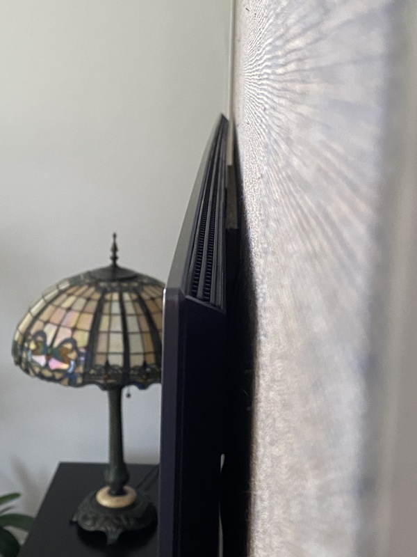

Ik had exact hetzelfde probleem, maar de beugel is sterk genoeg om hem ruim van de muur af te houden. Dit is handig om je kabel begeleiding in orde te maken.Richard P schreef op woensdag 13 oktober 2021 @ 12:25:
Ik ben eruit! Ik ga van 6 mm dik MDF een frame achter de TV op de muur schroeven. Daarbij houd ik ongeveer de maat van de achterkant van de TV aan, maar maak ik een sleuf vanaf de kabels tot aan het gat.
Zo hangt de TV toch vlak tegen de muur, maar is er ruimte voor kabels. Van de zijkant zal je alleen de MDF plaat zien (die ik natuurlijk zwart maak, of als zwart MDF koop). De TV lijkt dan 6 mm dikker, maar met 25,9mm is het nog steeds goed te doen en zie je ook geen ruimte en kabels achter de TV.
Bij mij hangt hij niet plat tegen de muur, maar een kabeldikte er vanaf (stroom en HDMI). Dit stoort me nagenoeg niet (je ziet het ook bijna niet). Ik heb alleen wel het voordeel dat mijn stekker niet achter de TV zit, maar in de ruimte daar weer achter (kabels gaan door de muur). Ik weet niet hoe je dat wilde doen? Wellicht met lasklemmen voor soepel rechtstreeks op de installatiedraad. (al zou dit eigenlijk niet mogen volgens de NEN...). Zolang je er zeker geen kroonsteen tussen stopt

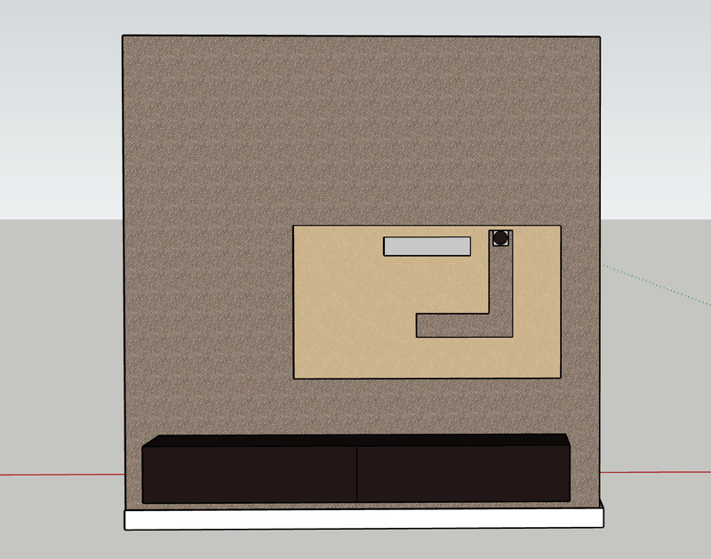

Ik heb even snel een schets gemaakt in Sketchup. Je ziet het frame van MDF met de sleuf naar het gat in de muur. Hopelijk is 6mm genoeg voor de stroomkabel, maar desnoods doe ik 8 of 10 mm.
/f/image/Hb0I79xDG3ooGML6OjT3pHei.png?f=fotoalbum_large)
Heb het allemaal zorgvuldig gemeten op basis van foto's en afmetingen die ik wél had. Moet aardig exact zijn.

@Richard P
Tsja, dit zou een oplossing kunnen zijn, zoals je zelf al aangaf netjes zwart. de voeding zit bijna onderaan, maar dat stukje haal je er zo uit. En je kunt die plaat op meerdere punten vastschroeven. En netjes zagen zo groot de G1 is lijkt me dit wel de mooiste oplossing.
Zou wel eerst de tv in huis willen hebben, dan zuiver de maat nemen; de tv loopt schuin af aan de achterzijde.
en wel de plaat goed waterpassen, die kun je niet meer verschuiven zoals dat met de beugel een beetje kan.

De afmetingen zijn nu genomen op de vlakke kant van de achterkant. Op basis van m'n berekeningen zou dat aan de zijkanten 2,5 cm moeten zijn en aan de boven- en onderkant 1,5 cm. Maar, je hebt gelijk. Ik wacht met zagen tot de TV binnen is! Tenzij iemand me de exacte maten kan geven natuurlijkSa.Tan schreef op woensdag 13 oktober 2021 @ 15:08:
@Richard P

Hehe! Gaat dus lukken met 6mm MDF voor het frame, mits ik de kabel een beetje netjes geleid. Dank!!Sa.Tan schreef op woensdag 13 oktober 2021 @ 21:11:

De plaat erachter is nog niet af. Ik wilde de TV alvast laten hangen in afwachting van de op maat laten zagen van het MDF. Nu alvast een kleiner 8mm plaatje tussen de muur en de beugel geplaatst. Geeft me al veel vertrouwen voor het uiteindelijke resultaat. Je ziet het namelijk echt amper, de TV lijkt gewoon plat tegen de muur te zitten. Het hangt echter niet super stevig, omdat er onderaan geen materiaal zit. Goed genoeg voor nu 😊beyazz06 schreef op zondag 17 oktober 2021 @ 09:35:
Picture or it did not happen 😅 ben ook wel benieuwd of het nu gelukt is met een extra "plaat" voor de kabels en hoe dat er uit ziet uiteraard.
:strip_exif()/f/image/IaWWWRqlRLaGz9di6ECTYUdQ.jpg?f=fotoalbum_large)
Beetje donker. De Tiffany lamp ernaast is vrij groot, dat vertekent een beetje hoe groot de TV is. Meer en betere foto’s volgen.

Ondanks de 8mm plaat die ik nu tijdelijk heb gemonteerd valt het nauwelijks op dat de TV niet helemaal tegen de muur aanzit.
De oplettende kijker ziet dat de beschermfolie er nog op zit. Geen dode pixels gezien, maar aangezien ik het scherm er nog een keer af moet halen heb ik de folie laten zitten.
Reflecteert de TV trouwens ook zoveel zonder de folie? Meer nog? Overdag staat de TV zelden aan, dus het is geen ramp en het was natuurlijk bekend voordat ik ‘m kocht.

Dode pixels zijn ook moeilijk te vinden.Richard P schreef op maandag 18 oktober 2021 @ 13:49:
Je zult er dan met je neus bovenop moeten zitten.
Die 8mm dikte valt nauwelijks op, zeker niet als je een meter of drie van je TV zit.
De folie er later afhalen is prima, dat scheelt vette vingers eraf halen omdat je de TV er toch nog af moet halen.
De reflectie neemt niet af als je de folie verwijderd.
Het is en blijft een zwarte spiegel als de TV uit staat, als je overdag TV kijkt zal de reflectie nauwelijks opvallen verwacht ik.
Bij veel zon kun je de zonwering wat dicht doen.
Wat je ook iets ziet is een lichte vertekening van de spiegeling van ramen e.d.
Dat is normaal en heeft geen nadelig effect op het beeld.
Volgens mij moet het eigenlijk altijd via een stekkerverbinding naar een apparaat. Ik besef me net dat er wel een "platte" haakse stekker bij zit, als je dus een zo vlak mogelijke inbouwdoos pakt zal dit niet eens zo heel veel naar voren komen. Al denk ik dat dit altijd het dikste punt achter de TV zal blijven..The Zep Man schreef op woensdag 13 oktober 2021 @ 14:00:
Net als wasmachineaansluitingen van vroeger, in een inbouwlasdoos, maar dan met een schakelaar/met een kort trektouwtje (trekschakelaar) onzichtbaar bereikbaar van achter-onder de TV? Mag zoiets formeel?
Overigens zijn die wasmachine aansluitingen mij niet goed bekend.. ik meende dat daar ook nog een stekker op zat?

De rode labels horen wel aan de folie vast te zitten.

Ik heb exact hetzelfde, de twee rode stikkers komen er wel af maar de folie (als die er ook werkelijk zit) komt niet los. Ik durf zelf ook er niet aan te peuteren maar ik zie ook niet dat er echt een folie opzit. Het zit zo strak aan de randen dat ik twijfel of er wel folie zit, maar die rode stikkers zitten er toch niet voor niets?Richard P schreef op dinsdag 19 oktober 2021 @ 12:58:
Grappig genoeg wilde ik net toch even kijken hoe makkelijk de folie loskomt. De twee roze stickers in de hoeken links- en rechtsonder zag je op een eerdere foto. Ik trek er eentje los en alleen dat kleine stickertje komt eraf. Alsof het niet aan een scherm bedekkend vel vastzit. Dat is gek? Ik wil niet verder gaan peuteren, want op Reddit zag ik een geval waarbij iemand de anti-reflectie coating los had gepeuterd
Inderdaad, gek he? Tenzij het de bedoeling is dat je daar je duimen plaatst bij het optillen van de TV ouzoDyArt schreef op dinsdag 19 oktober 2021 @ 15:06:
EDIT:
Toch even met de neus er dicht op gekeken. Ik zag hele kleine luchtbelletjes, dus er moest wel folie zitten. De roze stickers pakten dat simpelweg niet. Met m’n nagel voelde ik dat het makkelijk loskwam. Nu een lelijke hoek, maar wel de kennis dat ik de folie er straks makkelijk af kan halen. Mijn offer voor het ‘team’
[ Voor 34% gewijzigd door Richard P op 19-10-2021 15:33 ]
Bij mijn C1 krijg ik niet voor elkaar omdat achterste folie eraf te krijgen op de LG site had ik ergens gevonden dat dit ook niet nodig was.HoppyF schreef op dinsdag 19 oktober 2021 @ 12:38:
Klopt!
Vooral als je de folie op de achterkant laat zitten zoals bij de C modellen het geval was.
De folie aan de voorkant moet er natuurlijk ook af maar als je nog bezig bent met het ophangen/monteren van de TV en om die reden de TV een paar keer moet losmaken is de folie een zekere bescherming.
