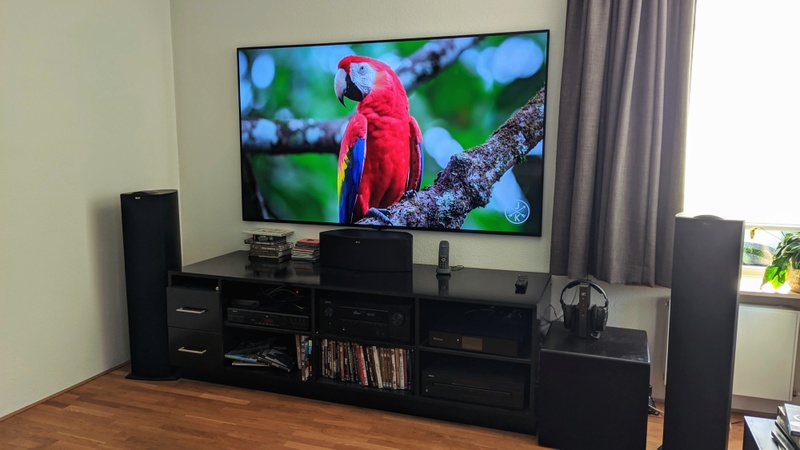

Sinds gisteren heb ik mijn LG G1 77 inch aan de muur hangen en wat een beeldkwaliteit heeft dat scherm...Zelfs mijn vrouw vindt het een flinke upgrade.
Ik heb hier o.a. de Nvidia Shield tv pro aan hangen en ik vraag mij af hoe ik kan checken of er inderdaad met HDR of Dolbyvision wordt weergegeven.

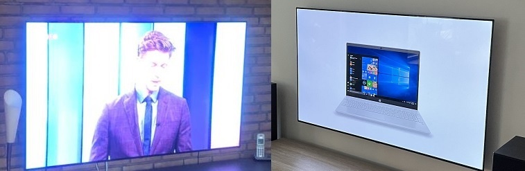

Ik heb nu al bijna twee jaar een C9 65" en hoewel het een prachtige tv is, valt me de laatste tijd op dat de helderheid niet helemaal lekker meer lijkt. Vooral overdag is het hierdoor niet fijn tv kijken. Zelfs met het OLED lampje op 100, energiebesparing uit etc, is het beeld niet meer zoals ik gewend was. Ook diverse modi als Sport/Levendig/Gebruiker maakt allemaal niet zo veel uit. Ja, 'Levendig' is iets helderder, maar niet zoals ik het mij kon herinneren. Mijn pa heeft exact dezelfde C9 65" en bij hem lijkt alles er veel beter/helderder uit te zien. Als hij zeg maar het OLED lampje op 50% heeft, is dit nog altijd veel helderder dan bij mij op 100%.
Dit gebeurt bij alle bronnen, dus daar zit het hem niet in. Ook heb ik de tv al gereset naar de fabrieksinstellingen.
Herkennen mensen dit? Want dit lijkt me niet helemaal de bedoeling. Mijn pa heeft de tv denk ik ook nog een stuk vaker aan dan ik.
[ Voor 6% gewijzigd door Saekerhett op 11-08-2021 15:47 ]
Hoelang staat de tv gemiddeld per dag aan gedurende de afgelopen 2 jaar?
Wat is de kijkverhouding SDR of HDR content?
Waar keek je naar? Films? Sport? Games? Specifieke zaken? Speciaal heldere zaken?
Op welke stand had je gedurende de afgelopen 2 jaar OLED lampje staan?
Ben je verhuisd? Heb je je kamer verbouwd of veranderd van inrichting? Raambekleding veranderd?
Kan verder natuurlijk gewenning zijn. :)
Met de tv van je vader kan je het niet helemaal vergelijken omdat die in een andere ruimte staat met andere lichtinval.
Het beste om te checken of het geen verbeelding is: zet in een donkere kamer een wit ("100% grey / IRE") testscherm (max 25% window) op bij je vader en bij jezelf bij gelijke instellingen (OLED lampje 100 en zooi als energiebesparing uit), en vergelijk de lichtoutput met een colorimeter, spectrometer of desnoods een luxmeter op 1cm afstand in het midden van het witte vlak.

Even voor jullie beeld, en onderstaand plaatje is absoluut geen weergave van de werkelijke helderheid omdat dat nou eenmaal lastig is om op een foto weer te geven, maar de twee foto's zijn op hetzelfde moment gemaakt met exact dezelfde instellingen op beide tv's. Ik kan me niet voorstellen dat een klein verschil in lichtinval voor mijn gevoel zo'n groot verschil in helderheid van de tv kan veroorzaken:
Afbeeldingslocatie: https://tweakers.net/i/VLVGt5P1p0x_AdzwT0AP1KVADGw=/full-fit-in/4920x3264/filters:max_bytes(3145728):no_upscale():strip_icc():fill(white):strip_exif()/f/image/ChDBpNmnWs6semgz8uS81k8e.jpg?f=user_large
Doe mij maar het rechterscherm 8)7. De linker lijkt me veel te helder, is dat in standje Vivid met Oled lampje op 100?

Millert schreef op donderdag 12 augustus 2021 @ 09:18:
De foto's geven niet de werkelijke helderheid weer. Ik wilde alleen het verschil tussen beide tv's aantonen. De settings zijn Standard (User) met lampje op 90. Het gaat mij erom dat ik mijn tv vooral overdag niet helder genoeg kan krijgen, en mijn pa wel. Die foto toont dus alleen aan dat de tv van mijn pa tot veel meer in staat is dan mijn eigen tv, onder dezelfde instellingen.

BlowFish schreef op donderdag 12 augustus 2021 @ 06:51:
Heb je een foto hoe hij hangt :)
Afbeeldingslocatie: https://tweakers.net/i/edoSi_Z4ikwQ5cZQ6w8fOAx_d4A=/800x/filters:strip_icc():strip_exif()/f/image/UuQily9vy0KdwFduoiJ1GY27.jpg?f=fotoalbum_large

Rocketman schreef op woensdag 11 augustus 2021 @ 09:02:
Damn. Zijn hier van 46" lcd naar de 65 G1 gegaan. Vond de 77 wel echt significant veel duurder voor die 12" extra. Maar echt een heel fijn scherm. En binnen een uur aan gewend haha! Nu denk ik; meh, 77" kan ook wel... :)

Saekerhett schreef op donderdag 12 augustus 2021 @ 09:27:
Met die foto's kan ik dat niet zien, andere content op het scherm, andere beeldhoek. Zijn ze met dezelfde camera met dezelfde sluitertijd, diafragma, et cetera gemaakt? Ik zie twee foto's van TV's maar daar houdt de analyse die ik kan doen dan ook wel op ;)

Jheroun schreef op donderdag 12 augustus 2021 @ 09:35:
Het is absoluut geen vergelijking die je in een officiële review zou moeten meenemen hoor en ze zijn niet met dezelfde camera gemaakt etc... Maar de foto's geven wel min of meer goed weer wat ik persoonlijk ervaar, namelijk dat het beeld van mijn pa een stuk helderder kan dan mijn eigen tv. Even los van wat wenselijk is.

NeFoRcE schreef op donderdag 12 augustus 2021 @ 09:35:
Onze zitbank bevindt zich ongeveer 5 meter van het scherm, dus is dit wel de optimale maat.
We zijn begin deze eeuw begonnen met een 43 inch en later via 55 naar 65 gegaan. Allemaal Sony's, maar die vind ik qua prijs niet meer concurrerend. Geluid interesseert me niet, want ik heb hier een mooie 5.1 Denon/Kef setup.

Rocketman schreef op donderdag 12 augustus 2021 @ 09:46:
Zie dat jouw scherm best hoog hangt. Je meubel is ongv gelijk qua hoogte als de onze, maar je center is wel 2-3x zo hoog denk ik. De bovenkant van jouw scherm steekt dus wel 40cm boven onze bovenkant uit. Vind je dat wel fijn kijken? Wij zitten 4m van het scherm af. Onze bovenkant zit op ongevveer 140cm vanaf de vloer denk ik. Veel hoger moet ook niet denk ik? iig niet op deze kijkafstand...

Saekerhett schreef op donderdag 12 augustus 2021 @ 09:41:
Totdat je een meting doet of de TV's echt naast elkaar zet blijft het ook dat, een persoonlijke ervaring. Zeker als de TV bij je vader wat flitsender ingesteld staat zal dat ook opvallen, en denk je daarmee wellicht ook dat de helderheid hoger is. Net als dat het gras van de buurman altijd groener lijkt.
We zijn allemaal gevoelig voor dat soort effecten, dus probeer eerst het sausje wat je hersenen eroverheen leggen weg te krijgen door representatieve metingen te doen of iets vergelijkbaars. Er zijn zo ongelooflijk veel factoren rond omgevingslicht, positie van ramen, kleuren van muren en meubels rond de TV, etc, etc, etc dat conclusies trekken vanuit niet genormaliseerde ervaringen alleen maar kan leiden tot frustratie ;)

Jheroun schreef op donderdag 12 augustus 2021 @ 10:13:
Goed verhaal, klopt ook natuurlijk dat het een persoonlijke ervaring is. Ik moet dus een objectieve meting doen of de tv’s naast elkaar zetten in dezelfde ruimte als je echt een verschil wil aantonen.

NeFoRcE schreef op donderdag 12 augustus 2021 @ 10:12:
Ik denk dat ons scherm op ideale hoogte hangt. Vanaf de vloer gerekend 76 cm. en onze ooghoogte zit precies in het midden van de LG.
Wat ik zelf aanhou voor de juiste ophang hoogte is ik ga op de bank zitten en meet dan de afstand van grond naar m’n ooghoogte.. Zijn je naasten nou dusdanig van elkaar verschillend dan wil je misschien nog een gemiddelde meting pakken en op die afstand is dan op het midden van het scherm de beste hoogte. Vertaal die dan weer naar hoe je wall mount werkt en dan kom je goed uit.
Mijn tv hangt voor mijn hoogte 47cm van de grond af.
  • Rocketman
  • Laatst online: 23-08 22:32
Die 20 cm schelen niet zo veel en naarmate je verder van de tv afzit speelt die hoogte steeds minder een grote rol. M.a.w. achter in de bioscoopzaal kijk je recht naar voren, helemaal te vergelijken met onze zithoek op ruim 5 meter afstand.

Niet vergeten zorgvuldig te werk te gaan als je de 2 tv's zo gaat vergelijken, anders is het verspilde moeite:
- Beide tv's compleet dezelfde stand, dus nergens "auto" instelliingen, geen energiebesparingstand / eco modus, etc etc. Ook in in de geavanceerde settings en beeldopties in de submenu's. Bijv als in beeldopties bij de ene tv "maximale helderheid" uit staat en bij de andere op laag dan zijn de resultaten al totaal onvergelijkbaar. Je moet dus echt alles in het beeldmenu controleren en gelijktrekken. Tip: fotografeer alle beeldsettings op je eigen tv.
- Exact hetzelfde beeld. ik adviseer een 100 IRE white in een 25% window (eromheen zwart dus) of desnoods fullscreen
- Let op dat wanneer je de bron afspeelt via een interne mediaspeler of een andere app dat de settings van deze beeldmodus anders zijn dan die van de beeldmodus op HDMI (elke broningang heeft zijn eigen settings). Je moet dus terwijl de test speelt alle settings controleren en gelijk zetten.
- Echt op precies dezelfde positie (midden scherm) en afstand van het scherm meten, dit luistert nauw, meet het liefst op 1 of hoogstends een paar cm afstand. Beste is als je ook nog op een paar andere plekken dan midden scherm meet en zo met een paar metingen een gemiddelde waarde vaststelt.
- Echt in de het donker meten anders heeft het geen zin. De foto's die je als voorbeeld geeft zijn onvergelijkbaar, je ziet direct dat de bakstenen achtergrond bij je vader veel donkerder is (vergelijk grensgebied foto's) wat je kijkervaring heel anders maakt.

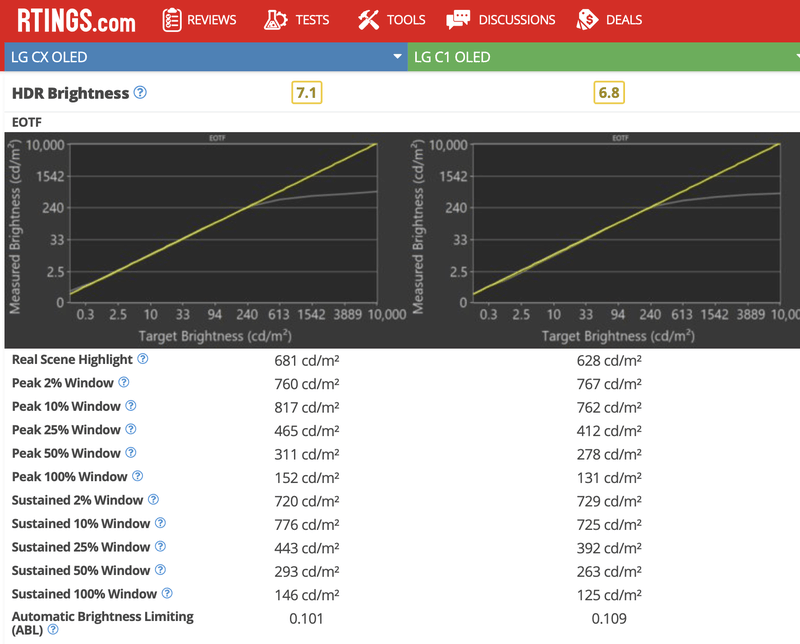

4v4t4r schreef op donderdag 12 augustus 2021 @ 16:35:
De C1 2021 heeft een betere processor voor meer scherpte in details bij snelle beeldbewegingen, betere kleuren en contrast. Tevens heeft LG voor het eerst een oled paneel geproduceerd met een hogere helderheid. Dat een oled scherm geen goed beeld heeft overdag door de lage helderheid is een bekend probleem van de oudere modellen. De 2021 modellen hebben hier met de hogere helderheid geen last van dus u heeft ook overdag een goed beeldkwaliteit.
Slecht verhaal. Bij de testen van Rtings was de CX zelfs vrij consistent helderder dan de C1. Uiteraard is er wat exemplarische variatie mogelijk. En hoeveel die C1 processor "beter" is kan je zie bij de rest van de beeld en motion tests in onderstaande link... ;)
https://www.rtings.com/tv...1?usage=11&threshold=0.10
Afbeeldingslocatie: https://tweakers.net/i/eP1M9869PBuVuUOvsbf6wONGWyc=/800x/filters:strip_exif()/f/image/G6sVBKWzzeC9bL2whnpYAC2f.png?f=fotoalbum_large
Afbeeldingslocatie: https://tweakers.net/i/DxPbZTOixPazhvWL9BTQZBWFAJs=/800x/filters:strip_exif()/f/image/SOn7sukpZhEFGOTojYpt8e8g.png?f=fotoalbum_large

Cap schreef op donderdag 12 augustus 2021 @ 21:32:
Kan dat komen omdat niet elke C1 een EVO scherm heeft i.t.t. de G1 (volgens de Tweakers review)

Over de max helderheid van een OLED scherm van dezelfde serie, daar kunnen best grote verschillen in zitten.
Plaatje hierboven is dus zeker niet representatief maar laat dus goed zien wat ik bedoel. Grote kans dat de C1's die net uitkwamen gewoon een CX paneel hebben en de nieuwere C1's de evo paneel. Je kan een C1 namelijk ook flashen naar een G1 en dus een hogere helderheid krijgen.
Maar dus onderling of het nou een C9, CX of een C1 is kan de ene C9 een hogere helderheid hebben als bv. een CX of een C1.
Max helderheid en ook uniformiteit van je paneel is dus best een lotterij wanneer je hem koopt.

Nice. Ik moet nog wachten tot we kunnen verhuizen..
Afbeeldingslocatie: https://tweakers.net/i/RWDaPAp15lBSLasMKFkWJU9zcQc=/800x/filters:strip_icc():strip_exif()/f/image/ezODgSWJYLW4l5FHImwguOPT.jpg?f=fotoalbum_large >:)

Steven030 schreef op donderdag 12 augustus 2021 @ 23:05:
En wegens nieuwe wet voor verbruikt. A- t/m G sticker.
Om TV's wat zuiniger te laten lijken, is het klein beetje gedimd.

BlowFish schreef op vrijdag 13 augustus 2021 @ 07:36:
[Afbeelding] >:)
Nice veel plezier ermee. Ik heb dezelfde tv. Kwam van een 37 inch full hd Philips uit de prehistorie. Dus zit te genieten nu.
